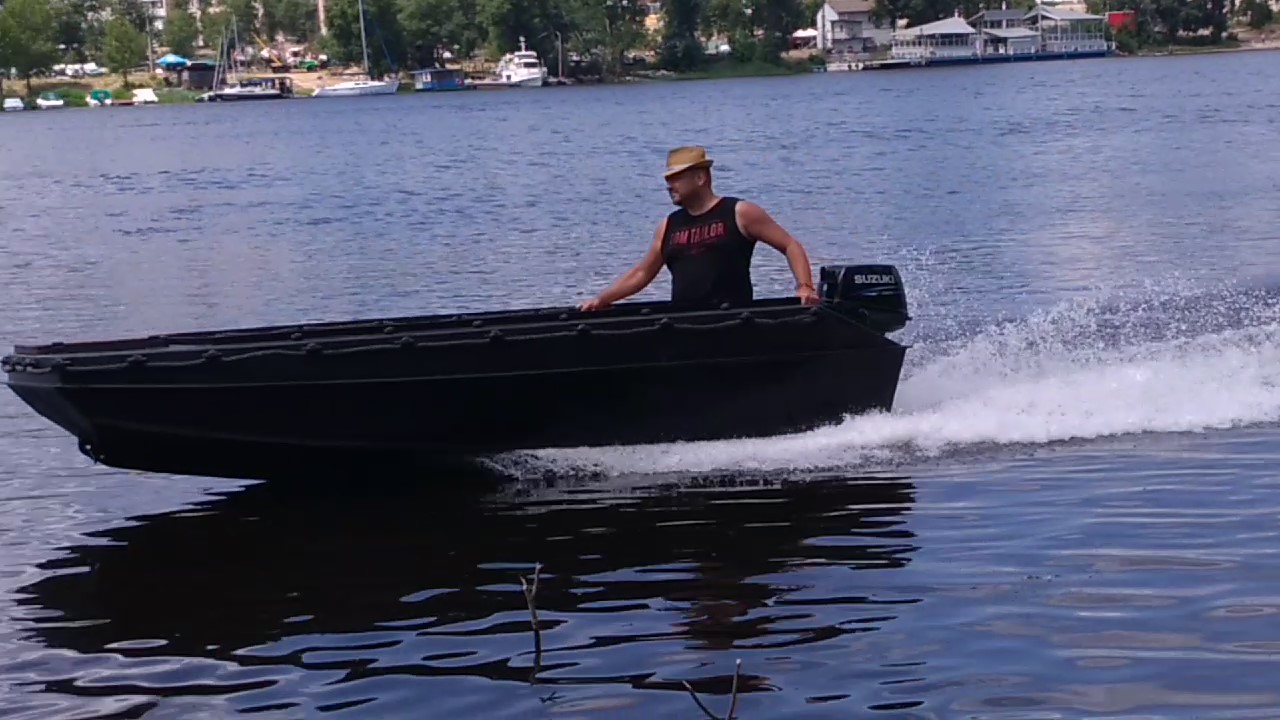

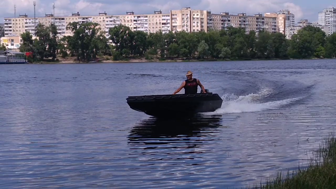

Сегодня. Залив Верблюд. Температура воздуха +38. Мотор Сузука-15 облегченный.

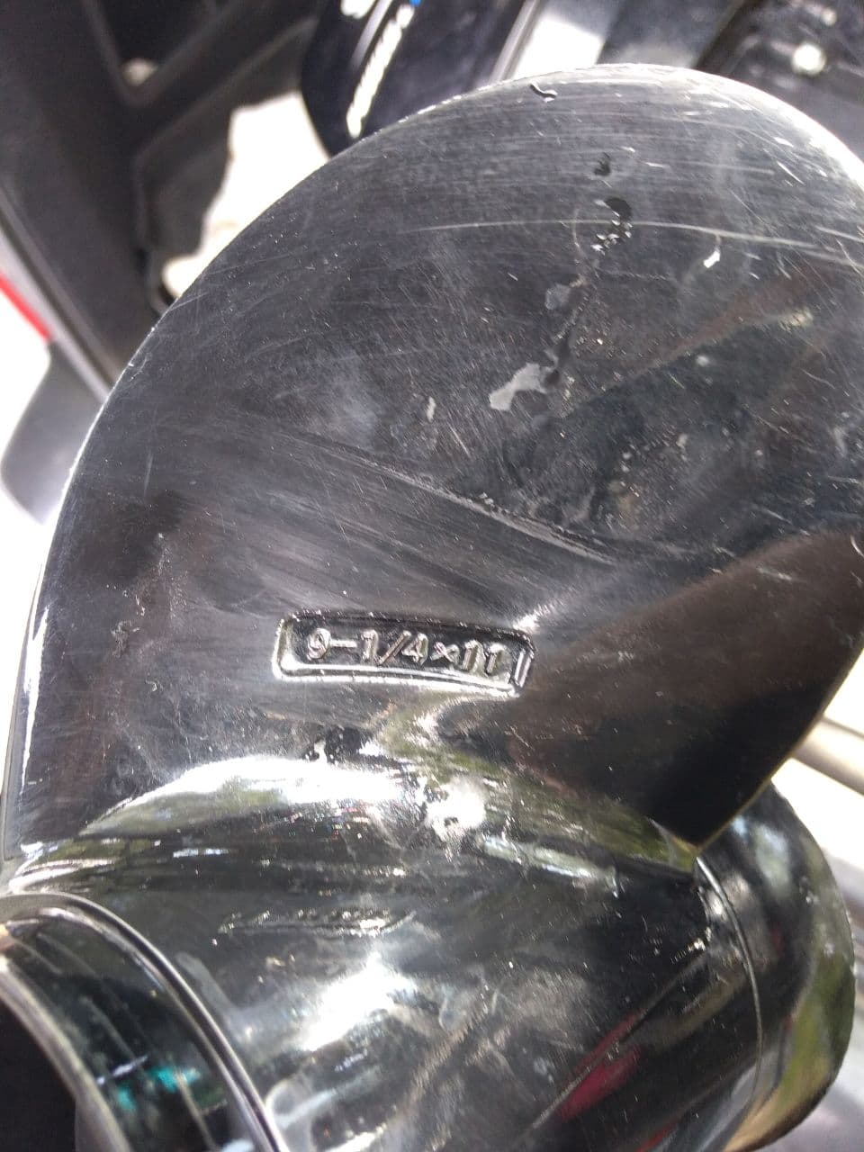

Винт 11. Стоковый. Вот он.
Загрузка - пилот 120 (полная масса - 200+34+10+120=364 кг)
Обороты 4850-4900
Скорость 36-37
Загрузка - пилот 120, пассажир 75 (полная масса - 439 кг)
Обороты 4500
Скорость - 30
Загрузка - пилот 120, пассажир 110 (полная масса - 474 кг)
Если бегать по лодке
Обороты 4500
Скорость 30
если сидеть спокойно
Обороты 3900
скорость 24

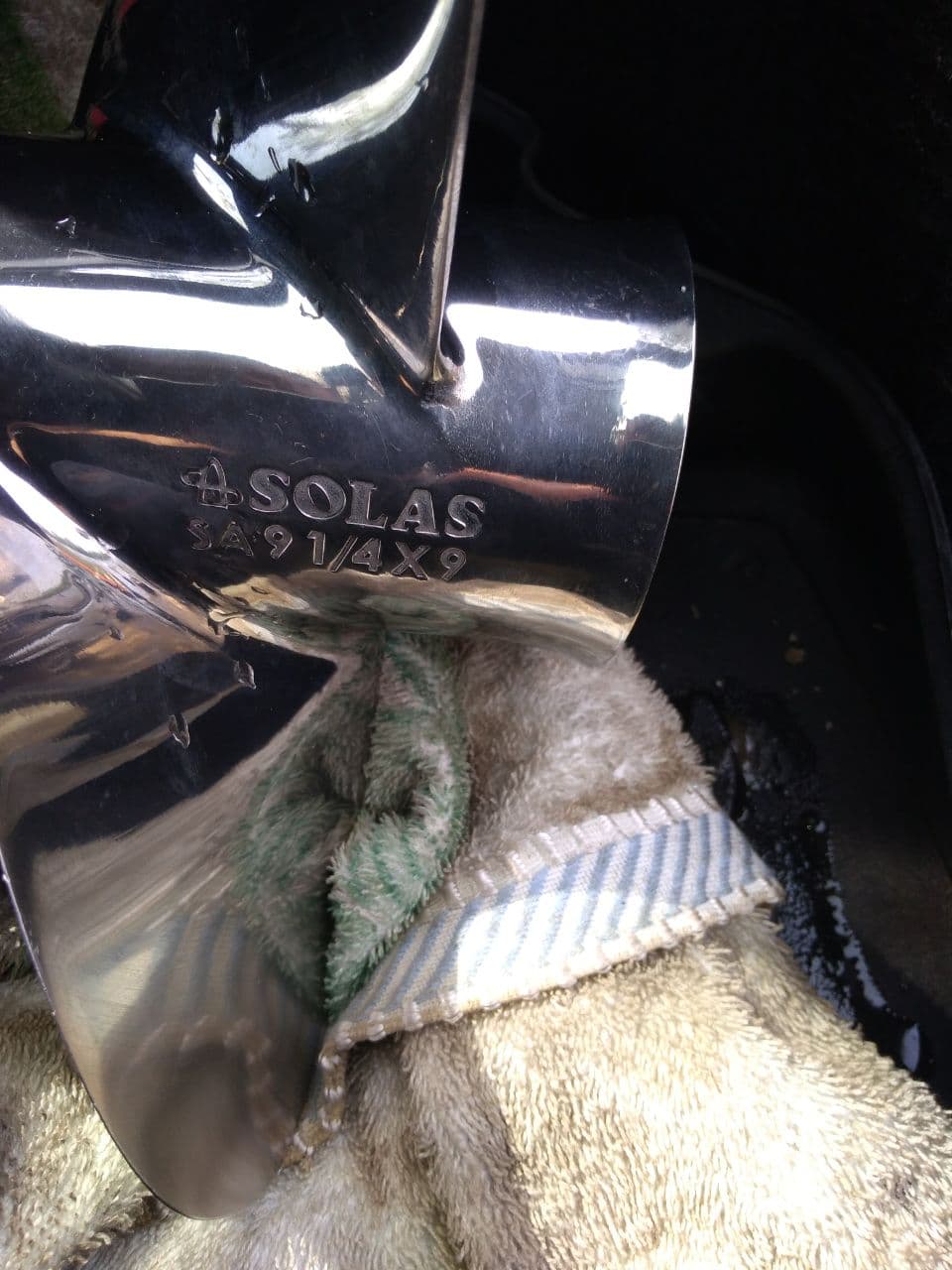

Винт Солас, 9. Вот он.
Обороты 5300
Скорость 36-37
прохваты воздуха
Обороты - 5600 (перекрут)
скорость 24
Загрузка - пилот 120, пассажир 110, пассажир 75
скорость 24
нет упора, винт то ли кавитирует, то ли аэрирует
Обороты 4850-4900
Скорость 36-37
Но на 11" чутка недокрут, не полезно для ПЛМ.
10" того же производителя и серии пробуйте, будет "самый девке огурец" , думаю.

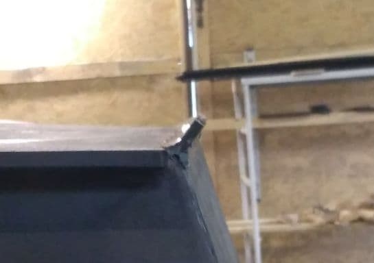

Ну, кроме всего прочего, лодка не хочет крениться вовнутрь поворота. Хотя развал борта - 15 градусов (плюс, хоть и небольшая на транце, но килеватость), и крениться должна. Что-то не дает ей приподнять внешний борт на повороте.

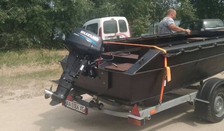

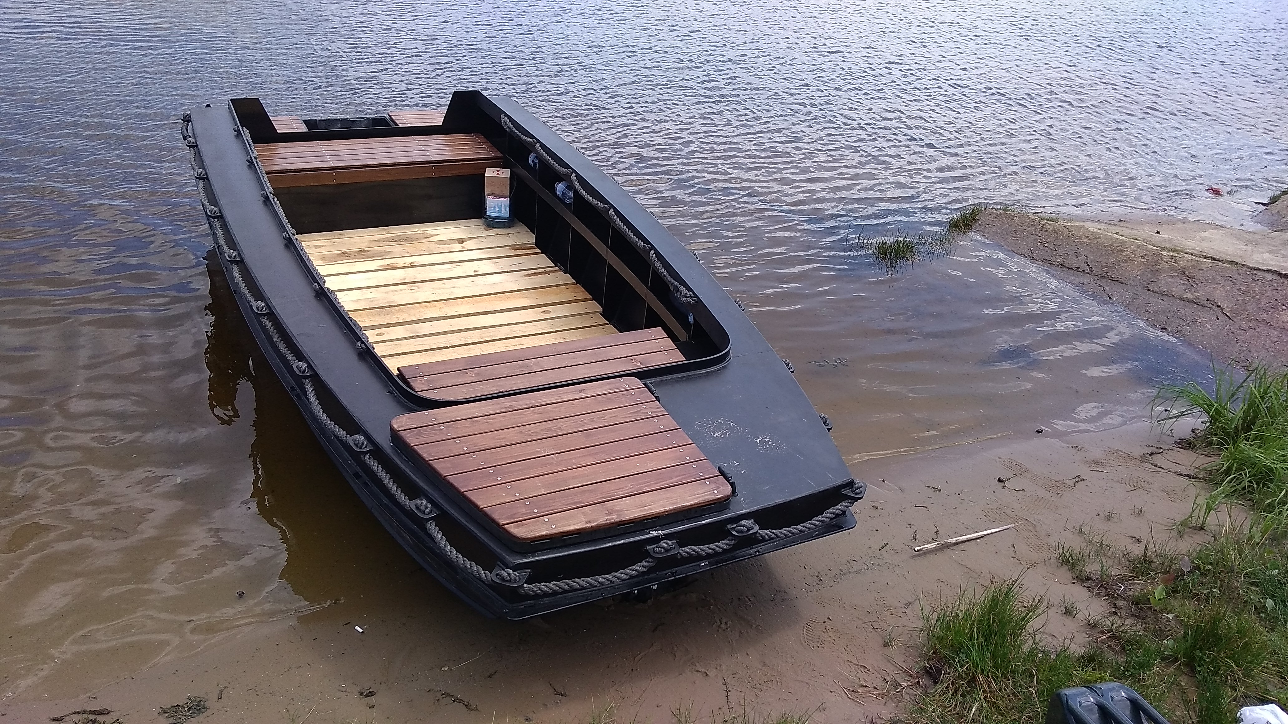

Сегодня. 6-й РОП, Оболонь, 10:30 утра. Чудесная погода, не жарко. Были винты на любой вкус. Эти Соласы плюс родной 11 плюс стальная 9-ка. Тоже Солас.

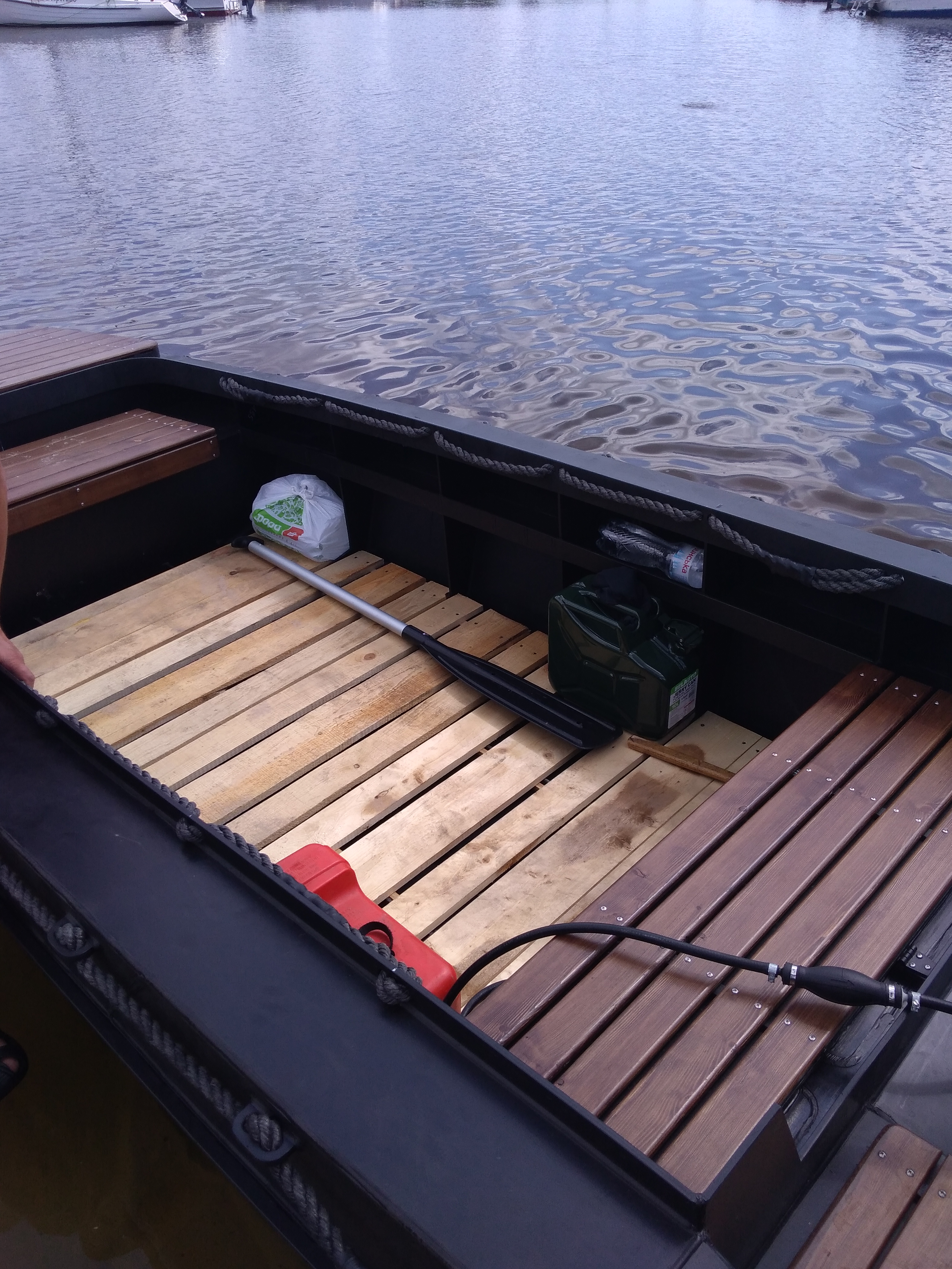

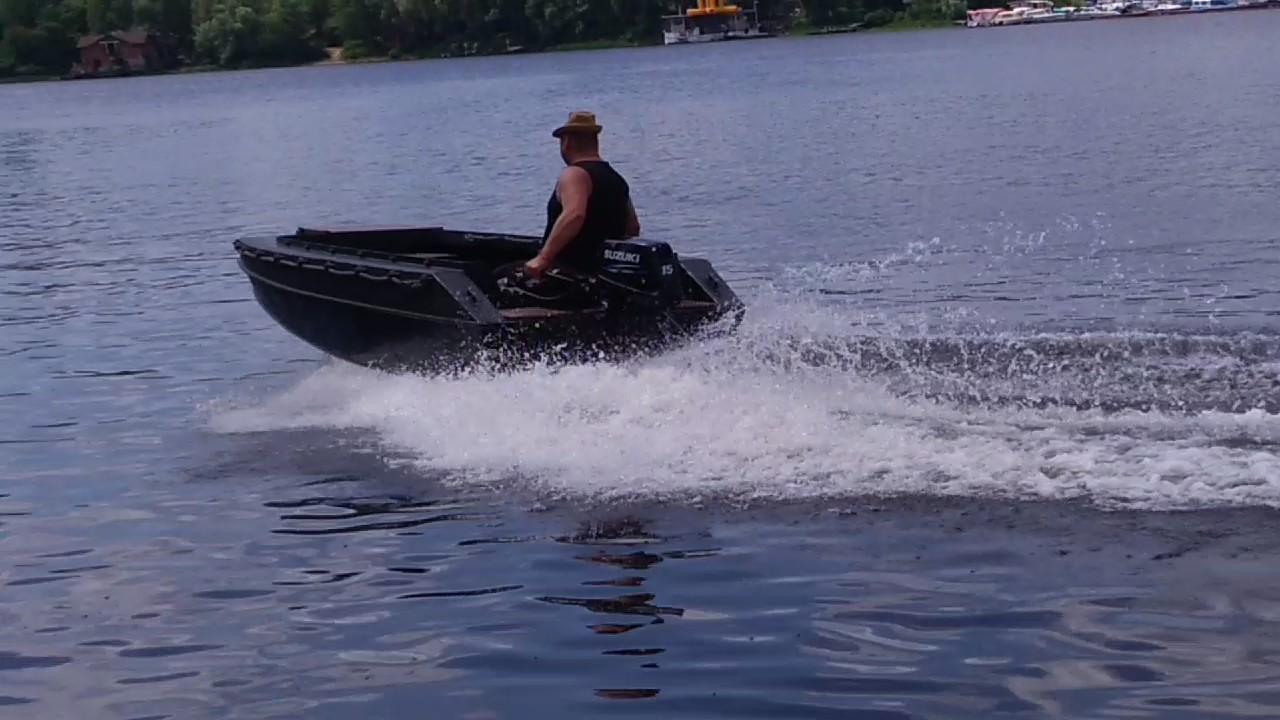

В этот раз возили в лодке немного барахла - переезжали на другой берег. Все испытания с барахлом внутри. Канистра бензина 10 литров, 4 бутылки воды по полтора литра, винты, лейка, инструменты. Всего дополнительного веса 20 кг. Это в плюс к штатному весу пустой лодки 200 кг.

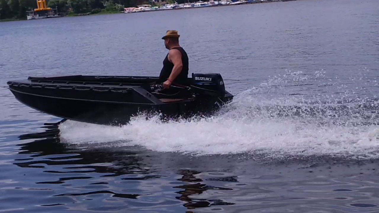

В основном тестировали 9-й винт, поскольку интересовала максимально возможная нагрузка. Хотя ездили и на 11-м и на 10-м.
Итак.
10-й винт
Загрузка
Лодка 200
Барахло 20
Мотор 35
Бензин 10
Пилот 120
Полная масса 385 кг
Скорость 36
Обороты 5200
25,7 кг на лошадиную силу
вот видео
https://youtu.be/n6j90Wi5soE
Добавлено через 42 секунды
9-й винт
Загрузка
Лодка 200
Барахло 20
Мотор 35
Бензин 10
Пилот 120
Полная масса 385 кг
Скорость 36
Обороты 5500
Просто выстреливает на глисс.
вот видео
https://youtu.be/YIbnN2dr3Ik
Добавлено через 36 секунд
9-й винт
Загрузка
Лодка 200
Барахло 20
Мотор 35
Бензин 10
Пилот 120
Пассажир 110
Полная масса 495 кг
Скорость 30
Обороты 5100 - 5150
33 кг на лошадиную силу

Потом решили срезать брызгоотбойники в кормовой части и посмотреть, как это повлияет на поведение лодки.
Пришли к выводу, что ни на скорость ни на грузоподъемность не повлияло. Но стала прогнозированнее вести себя в поворотах. Вальяжно так клонится вовнутрь поворота.
Брызгать стала, пожалуй, даже поменьше.
Вот видео
https://youtu.be/urb2J9vK2d4

Кроме того, попробовали снова поставить стальную 9-ку Солас. Провал. Причины так и непонятны.
Вообще лодка показалась приятной (мне показалась, по крайней мере). Я бы сказал, что к воде привыкла и начала ехать. Но я, конечно, объективным быть не могу.
На этом пока все, лодка поехала на "обрезание". Посмотрим, на сколько удастся ее похудеть.
