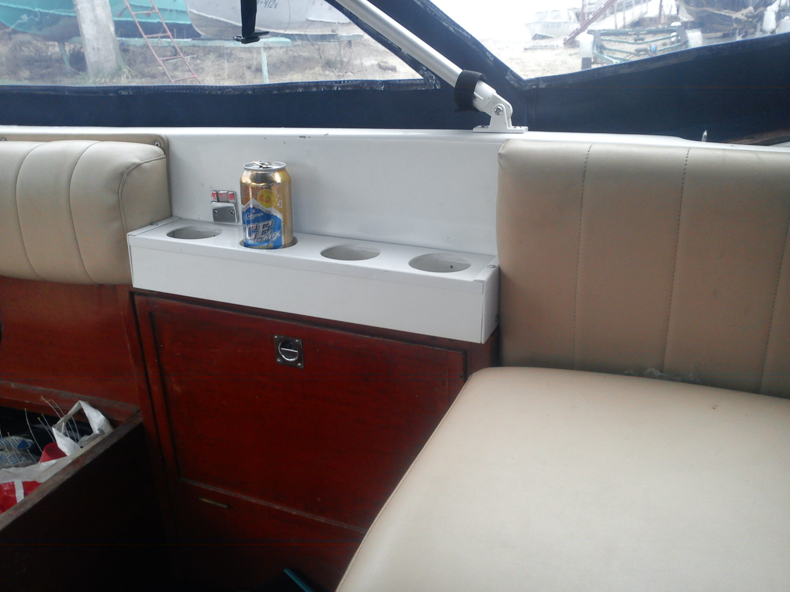

кроме самодельного короба-держателя для бутылок (забыл сфоткать).
Вот, сегодня сфоткал!
Приблуду сделали из короба для электропроводки!

Я про эти "цацки" имел ввиду. Оскулатти и остальные производители такого рода приблуд, ну очень дорого стоят.
