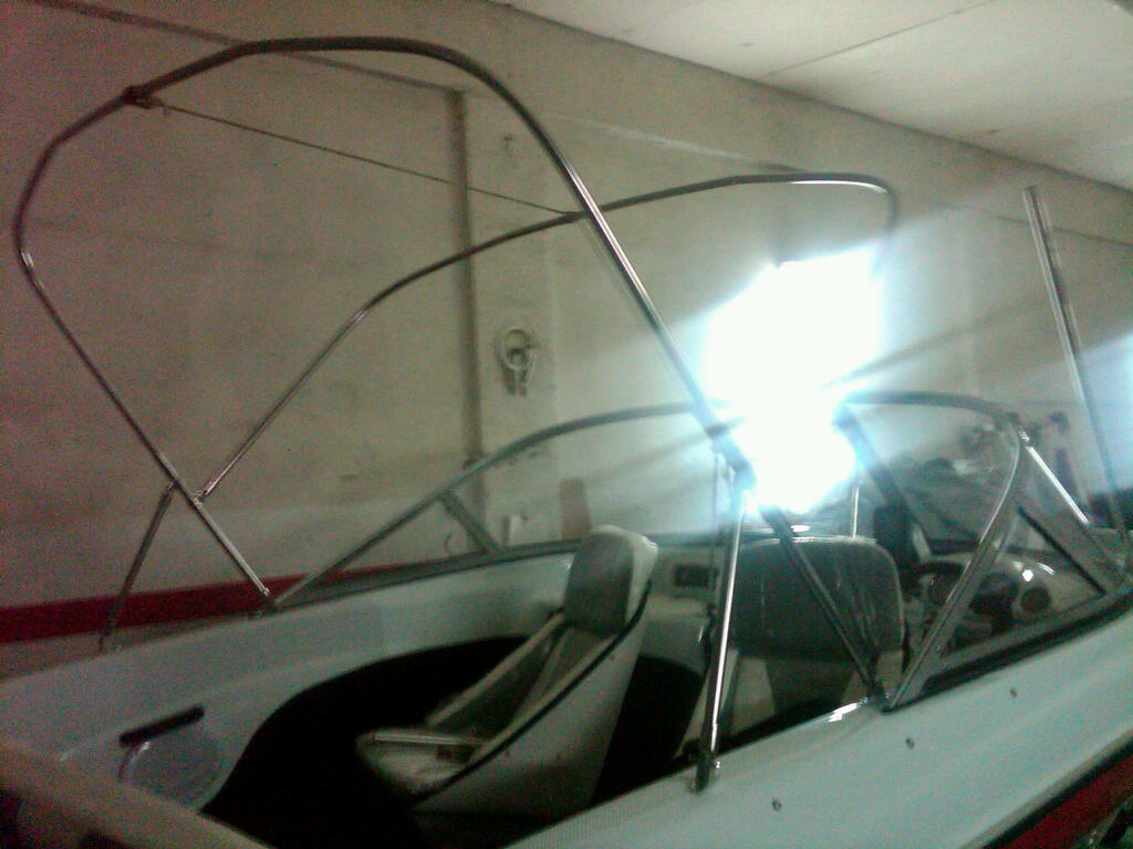

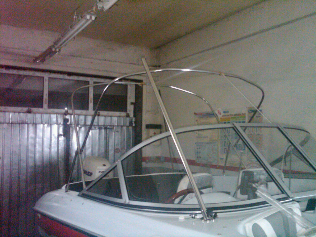

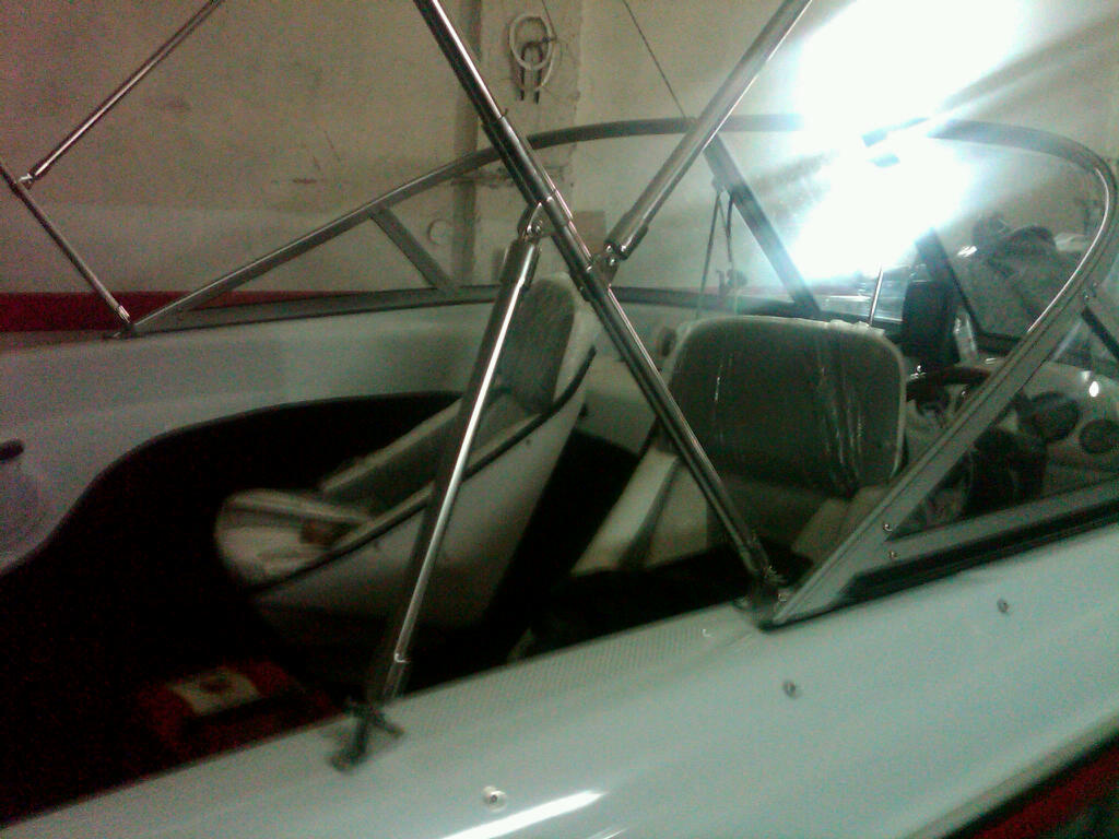

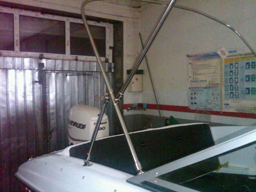

Вот так получились нержавеющие дуги с небольшой доделкой оригинальных от производителя. Высота от палубы 168 см, в принципе можно комфортно ходить. Теперь вопрос за тканью и тентом. (может кто то знает "разумных" швей?)

Смотриться не плохо, как дуги складываються и как в сложеном состоянии смотряться?А что за палка на 2м фото на месте фары?

Дуги могут стоять сложенной дугой сверху с зачехленной "колбасой" или лежать за спинкой задних кресел, ну в общем все по феншую:)
А по поводу палки, это гениальное решение Сереги с ямахи, если посмотреть на мои предыдущие фотки увидите "сложенную" фару. Сначала хотел установить стационарную с дистанционкой, но знающие люди сказали, что мой белый корпус будет не хило отсвечивать и слепить (попробовали мы в темном гараже - таки правда), плюс на дистанции фара имеет свои ограничения по углу света. И если снять ее и взять в руку, то чнрнз ветровое стекло это ну очень неудобно делать. Посему Серега при думал некий "телескоп". Леерное крепление под 25 трубу с углом 45гр. И трубка которая через него прячется в корпус, а в случае надобности выдвигается на уровень чуть выше стекла, удобно и рулить и крутить фарой, плюс если снять фару, то это делается опять таки с капитанского кресла. (Просто на последней фотке еще не обрезанная труба )
