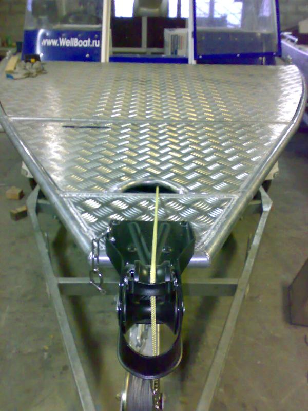

Антон пока не знаю, да и лебедки у меня еще нет. Вот думал на счет трака, саму лебедку спрятать в носу (внутри корпуса) а ролик и якорь на улице тулить. Трак нравиться тем что спуст якоря быстрый, а шумность уйдет так как в нутри корпуса лодки поставлю. Надо думать.
Знаю эту лебедку очень хорошо, отличное качество, и неоспоримое преимущество моментального сброса, особенно для джига. Но минус которые тоже есть это ее шумность. Относительно спрятать лебедку в корпусе - я уже этот вариант рассматривал, но! По трудозатратам и материалам это будет очень не экономично, плюс "дышло", всеравно не поместится на пластике (тела мало, покатая форма). И когда в катере якорный лючек предусмотрен на носу - тогда нормально, а так у тебя извне будет выходить шнур, потом ролик потом дышло и якорь. Поэтому остановился на носовой площадке, надежно и практично.... ну пару дизайнерски решений мы добавим и ура. Плюс так ты сможешь иметь доступ к кнопке на самой лебедке, не выносить ее на корпус (чтобы спинкой ктото случайно якорь не сбросил).

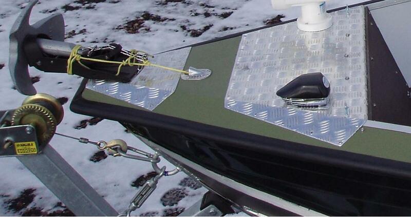

Вот такой вариант надо посмотреть, но нужна лебедка, чтоб притулить по месту и глянуть как получится.
Тарас можешь заехать к Сереже на Ямаху осокорки, это на ул. Тепловозной. Там стоит моя лодка, есть и Трак и Минкота, померяешь и поймешь, что эти решения не для нашей формы. Видишь на вельботе какой нос зашитый, там и угол натяжки нормальный и места валом, у нас этого нет...
И как видишь, это на хороших люминевых корпусах, а вельбот еще и усилен профнастилом. Чтобы поставить дышло для якоря - тебе места у нас на носу не хватит и пластик - это не метал, а нос сам знаешь как кидает на ходу...

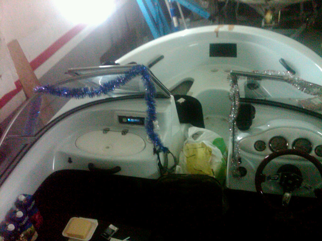

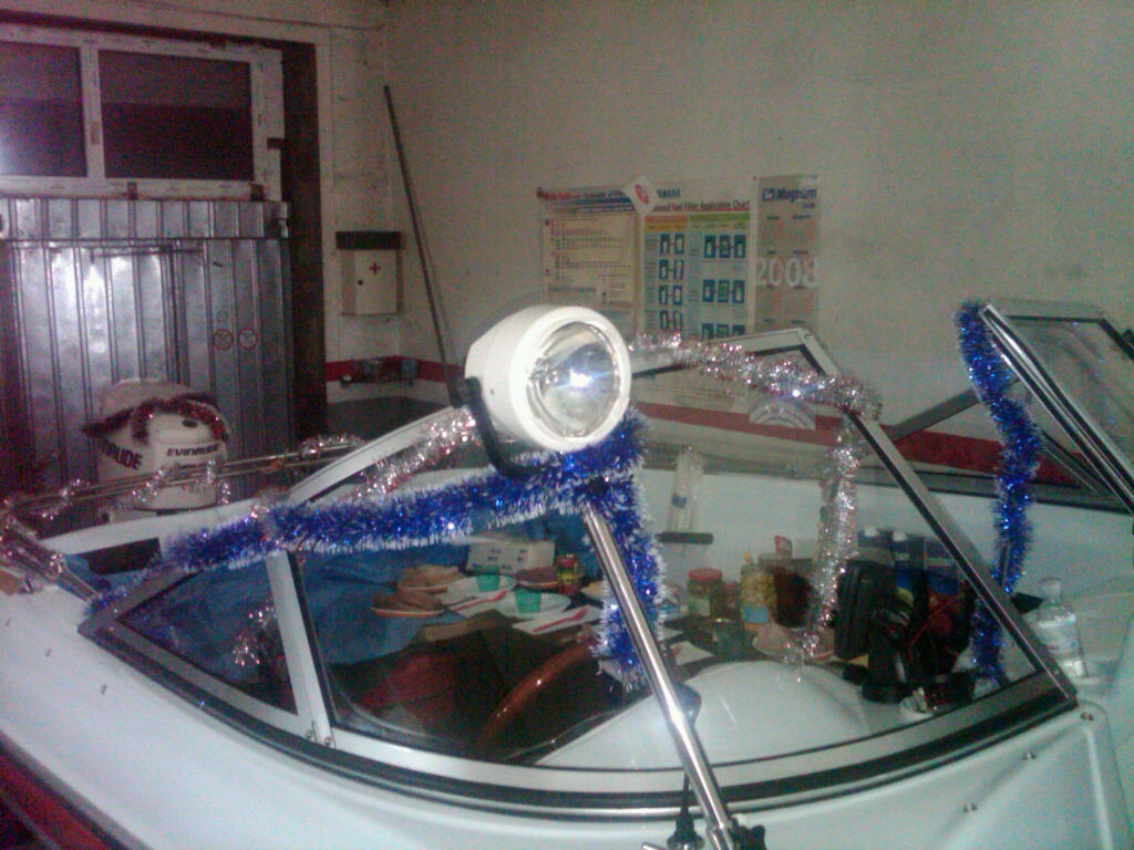

Дорогие Коллеги, с наступающим Вас новым годом.... или наверное все таки 7 футов под килем!
Вот так провожали старый год... хоть и не сезон, а от любимиц никуда

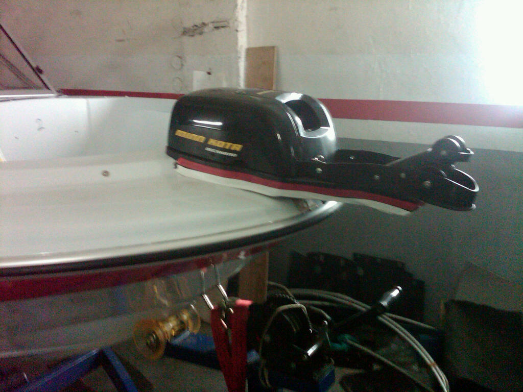

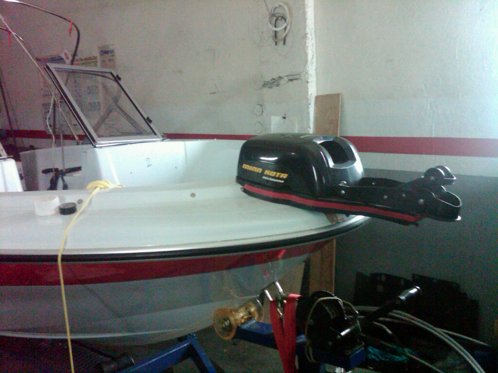

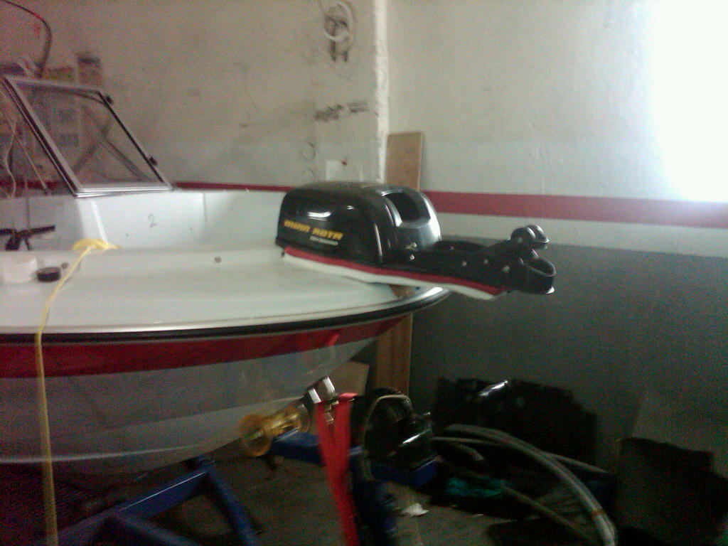

Итак изготовлена и установлена площадка под минкоту ..... теперь вопрос по цветовой гамме. Белая смотрится совсем отстойно,... на ваш выбор - три цвета (белый, красный черный) или два (черный с красным).
Спасибо...

Старий 04.01.2012, 09:18   #254 (permalink)
Аватар для Чиз
Псевдо: Миха
Карапь: неман-2
Дописи: 23.197
Сказал(а) спасибо: 19.423
Типово re: Катер «Navigator 500» (апгрейд)
Как по мне то я бы до начала консолей бортик рамалевал бы красно-черным что-то на подобие языков пламени ИМХО
Востаннє редагував Чиз: 04.01.2012 о 09:23.

Хм... мысля... надо попробовать,... просто нос будет закрываться носовым тентом. Сегодня заеду опять к лодочке с мотком крамной и черной изоленты - попробую.
Спасибо.
Старий 04.01.2012, 11:42   #256 (permalink)
Аватар для Чиз
Псевдо: Миха
Карапь: неман-2
Дописи: 23.197
Я имел в виду только кромку борта! Будет не плохо "Я так думаю,,,"
Возьми вторую фотку и попробуй в Фотошопе пойграться с цветовой гаммой

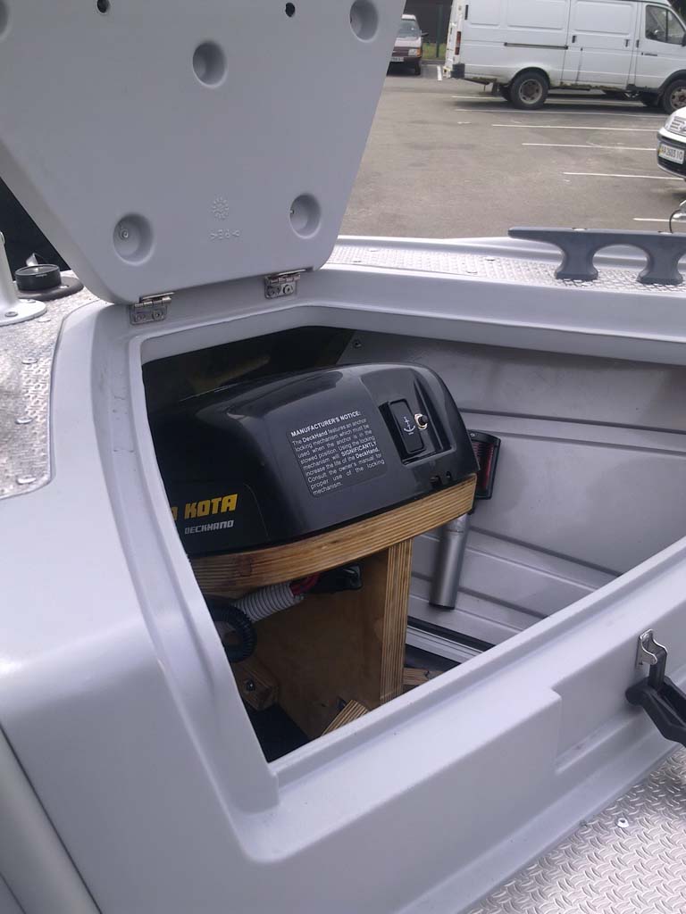

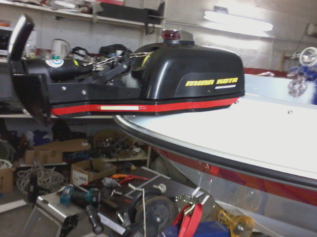

Фсё:

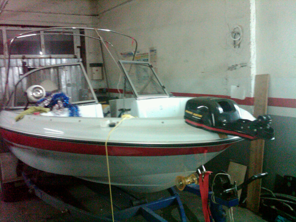

Карбон + яркая полосочка оракала и наш с Серегой креатифф (и его руки) и лебедка стоит. Фото только одно - Серега закончил вчера в 00:00 приеду сегодня, еще щелкну.

Старий 05.01.2012, 15:10   #258 (permalink)
Аватар для Паша
Псевдо: КАПБОТ
Карапь: "Навигатор 500" "Fletcher 150 Arrowsport"
Дописи: 90
Сказал(а) спасибо: 28
Поблагодарили 29 раз(а) в 18 сообщениях
Допис від Antonkiev Переглянути допис
Фсё:
Молодцы, как там и была, отлично получилось!

Ну в начале, для того чтобы визуально оценить цветовую гамму, мы тренировались на изоленте красной, черной и белой, а потом уже покупали и "портили" материал хороший. Сегодня закончили светодиодный тюнинг, завтра несколько фоток выложу.
