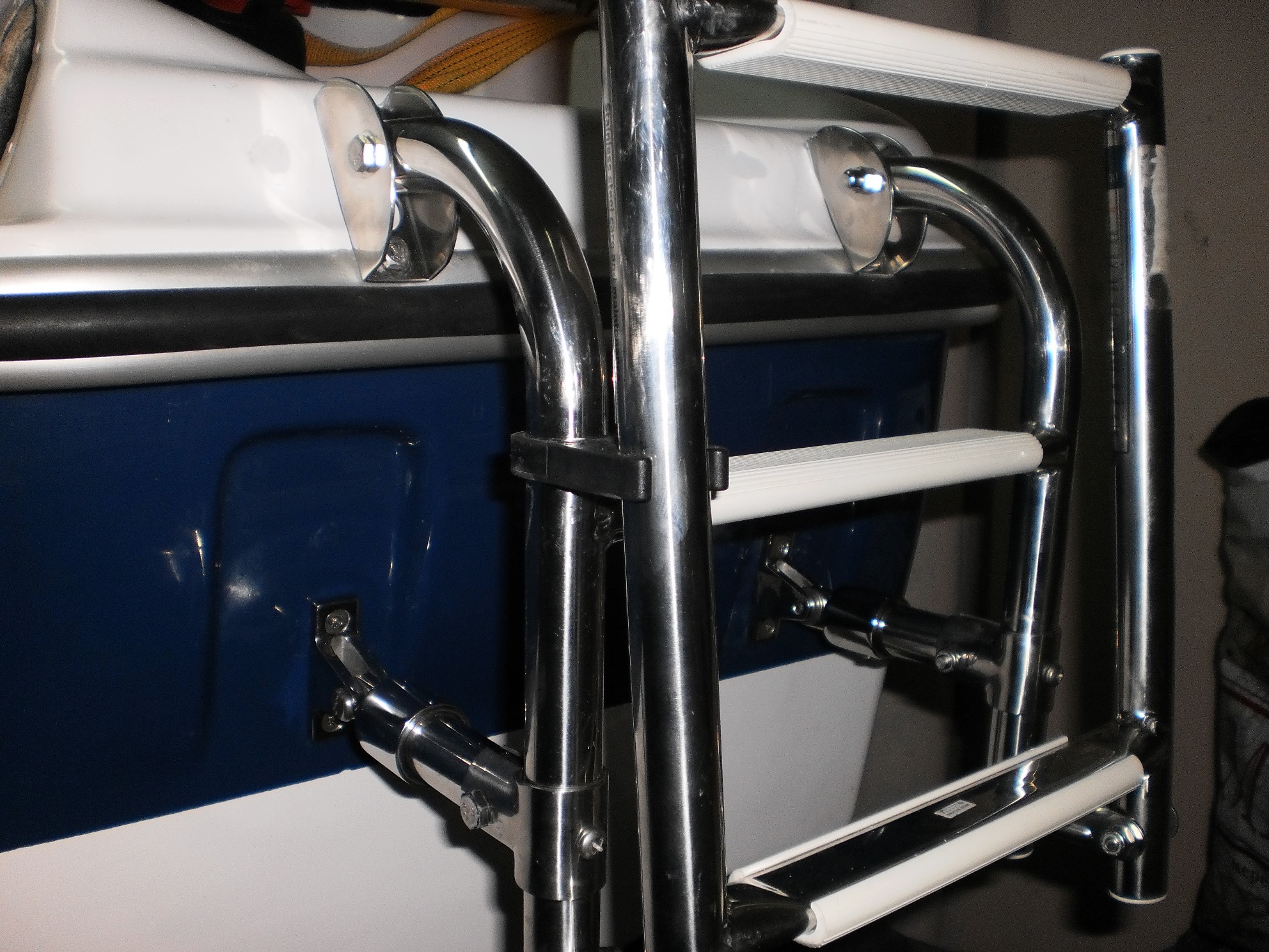

Тарас, очень интересно с лесницей, я купил, но такую типа с поручнями, чтобы упоры были за этой выпуклостью в которую троса входят. Просто важен вопрос о длине в разложенном состоянии, иначе не удобно залазить будет. Такая как на фото у меня стояла на Terhi, классная но сюда я ее не смог притулить, потом притулил другую с поручнями, на три ступени, но! Потом посмотрел что в сложеном состоянии есть большой шанс при правом вираже цеплять воду. Вот теперь договорился с продавцом что верну ему ее и доплачу за 4х ступенчатую... Теперь жду...

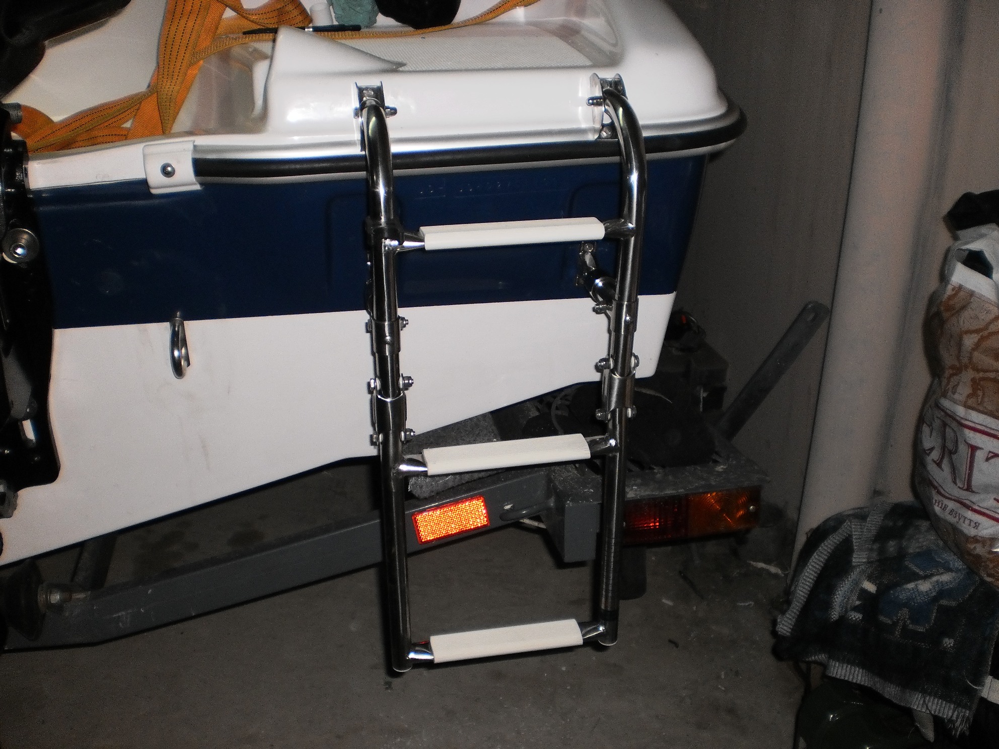

Аватар для tarantas
Псевдо: Тарас
Карапь: Крим-М, yamaha f20
Дописи: 3.210
Сказал(а) спасибо: 1.273
Типово re: Катер «Navigator 500» (апгрейд)

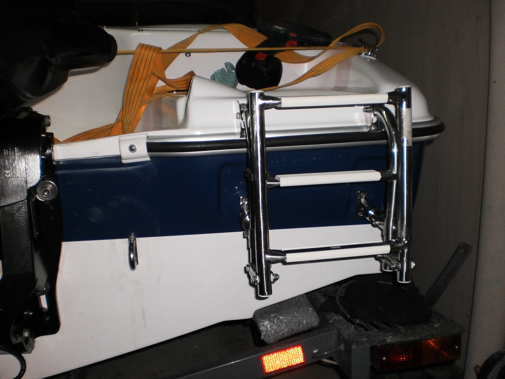

Допис від Antonkiev Переглянути допис
Тарас, очень интересно с лесницей,...
Вот моя лесенка, вполне достаточно 3х ступеней для подъема из воды, еще поручень придумаю и

Старий 11.01.2012, 23:56   #286 (permalink)
Аватар для Antonkiev
Звідки Ви: Омар, Kiev
Дописи: 1.173
Сказал(а) спасибо: 587
Акуратненько вышло, Тарас, в оригинале он стоит там где две кнопочки возле лестнички, посмотри на предпоследнюю фотку в моей последней серии фоток. Или второй вариант, на 175 бае поручень стоит там где в нашей лодке стоит швартовочная утка

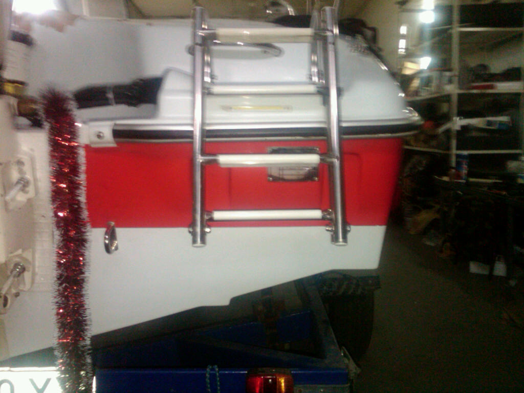

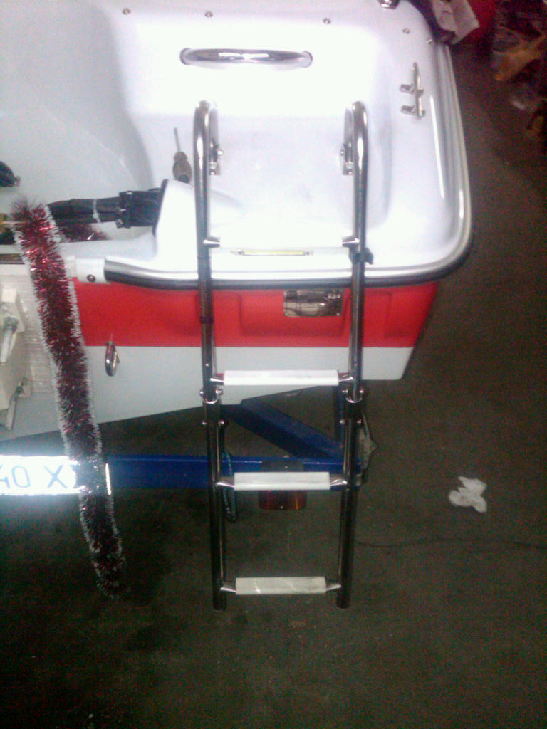

Ну вот и я поставил трапик, пришлось Сереге покарпеть, чтобы из двух сделать одну, очень хотелось, чтобы были поручни и была достаточно длинной, но при этом в сложенном состоянии не цеплять воду на вираже. Ну вот получилось. Установили немного под углом, чтобы при вылезании из воды было удобно (110 кг на корме всеравно задерет нос и опустит корму - поэтому при установке под углом не придется вылазить как бы из под лодки)
См.

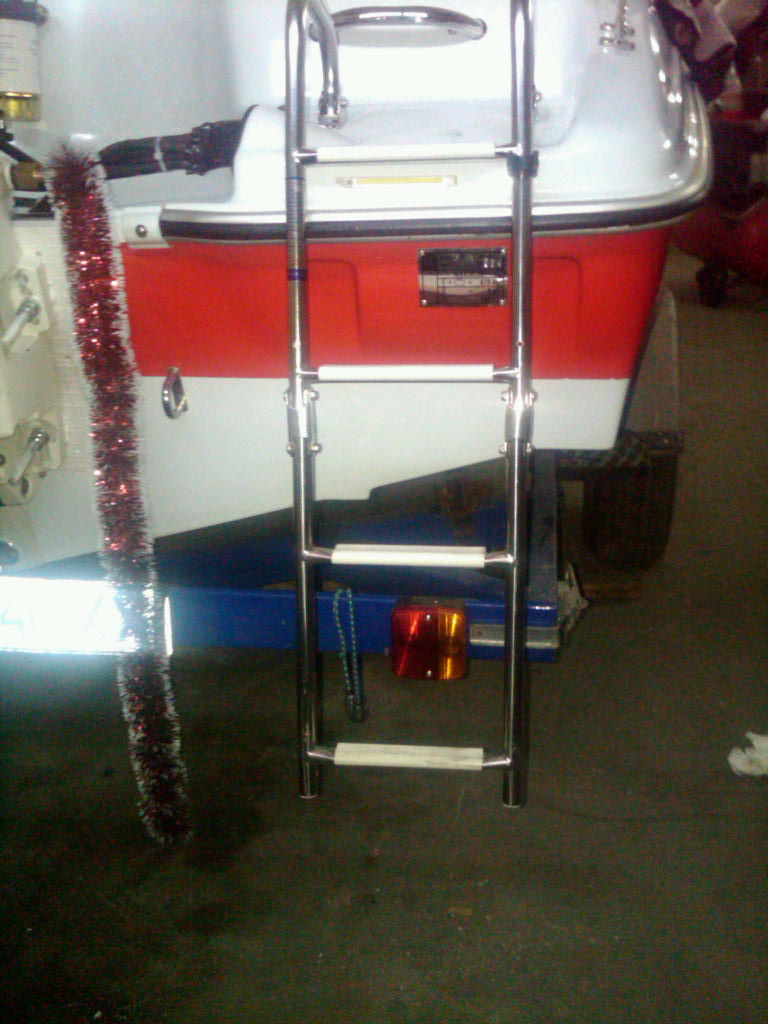

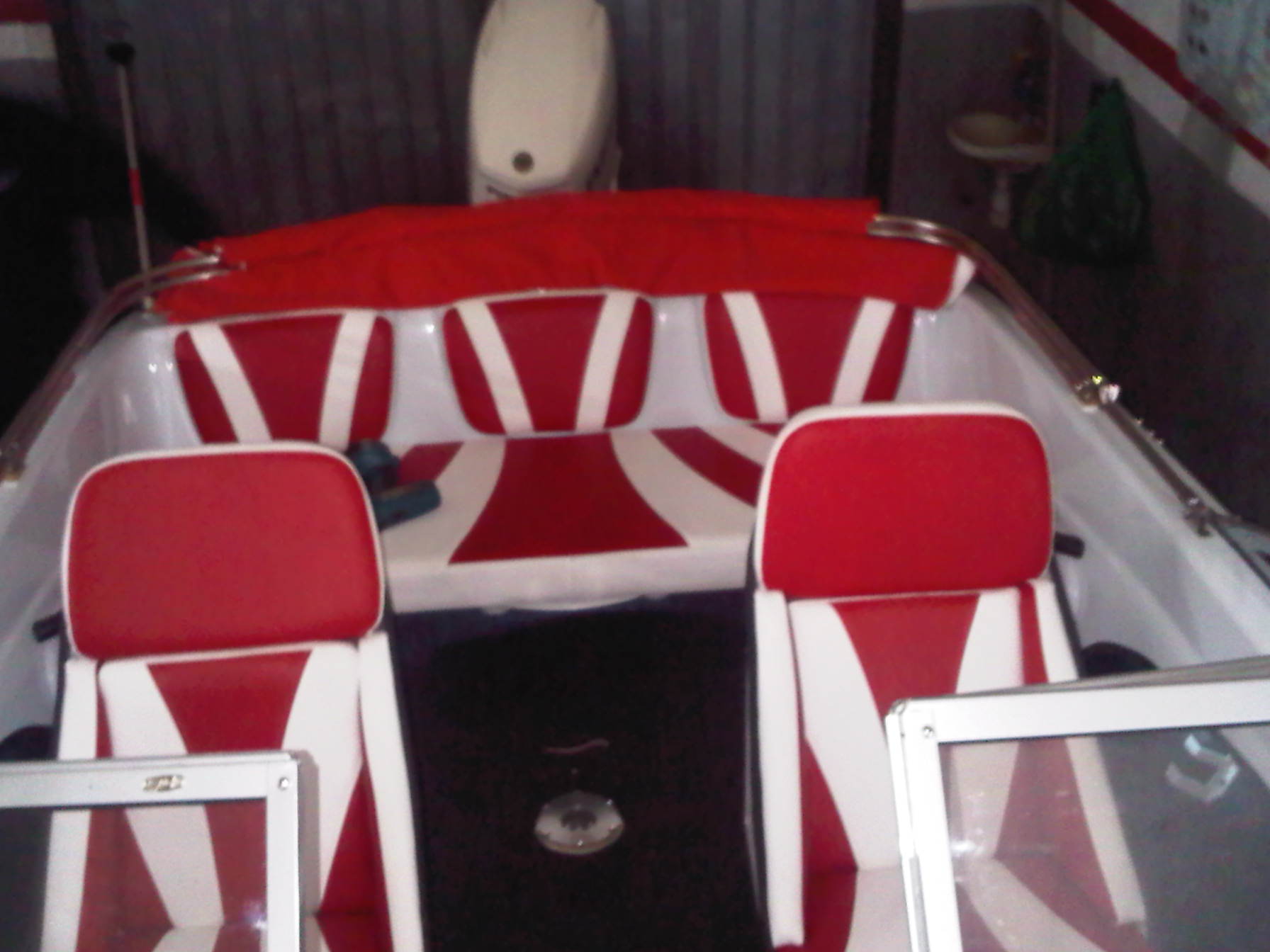

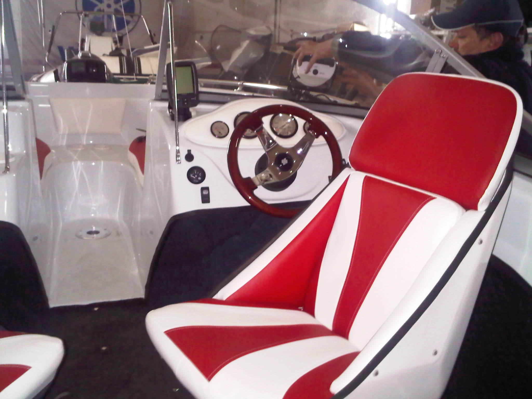

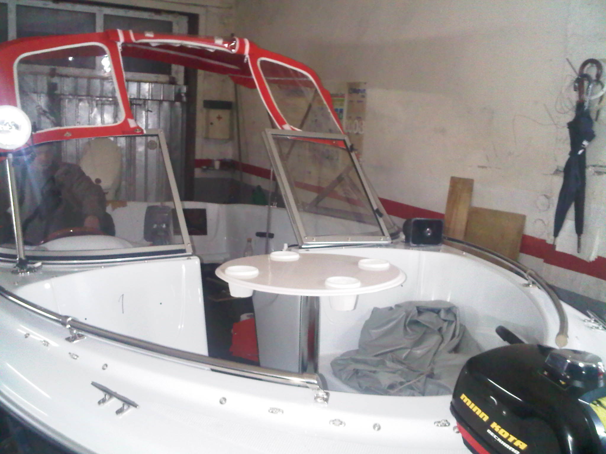

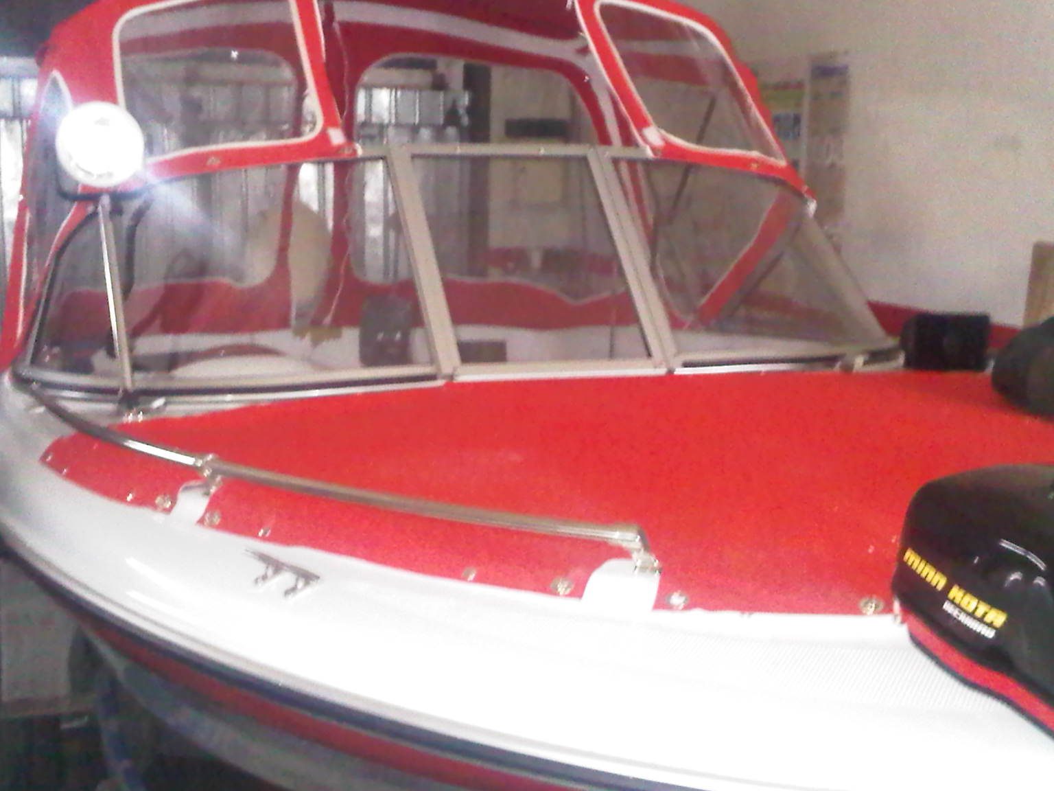

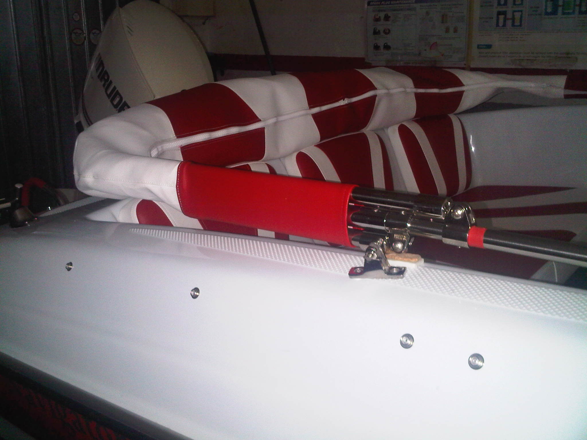

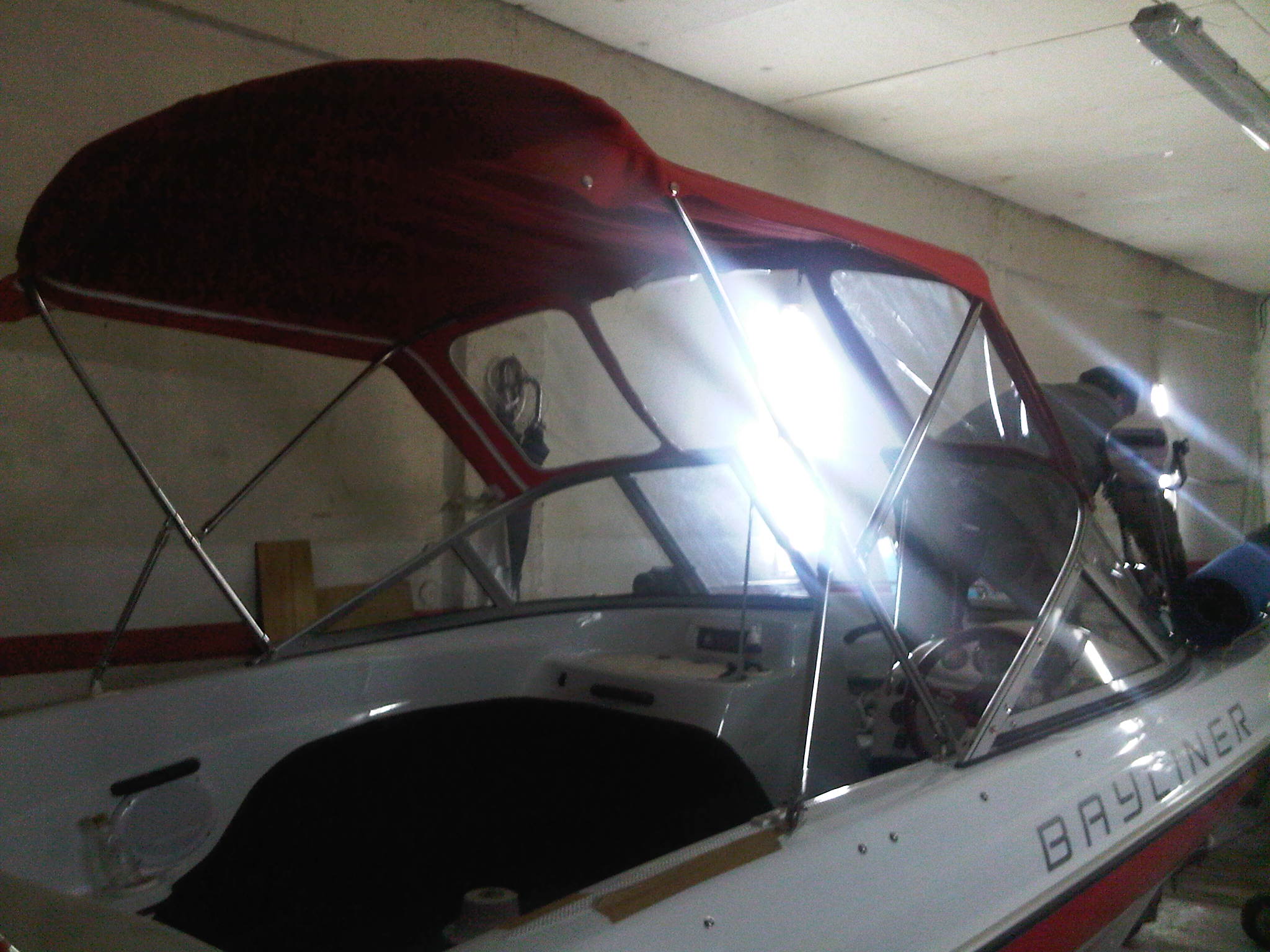

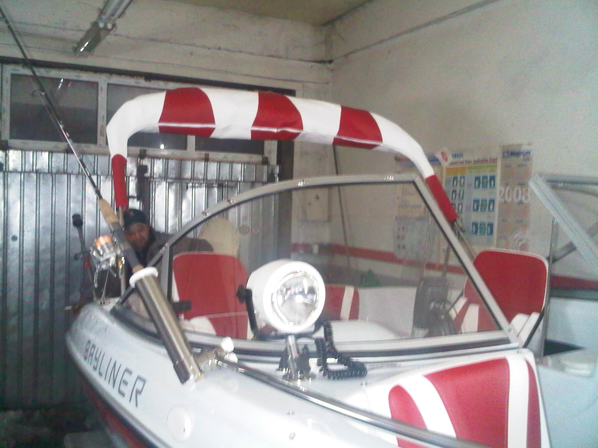

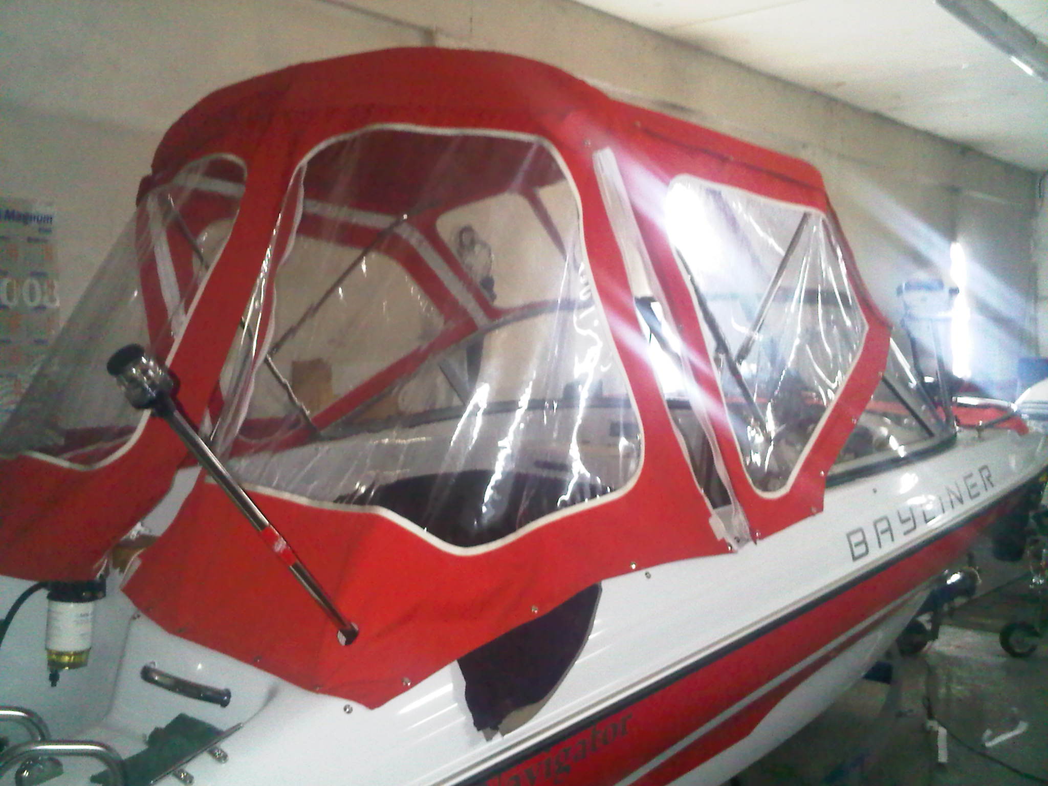

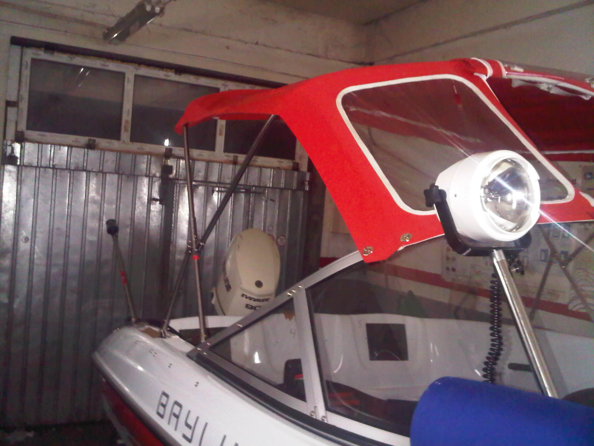

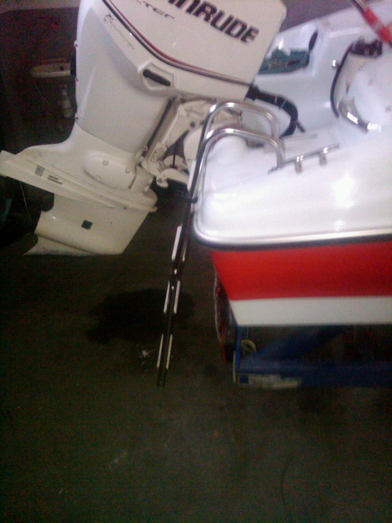

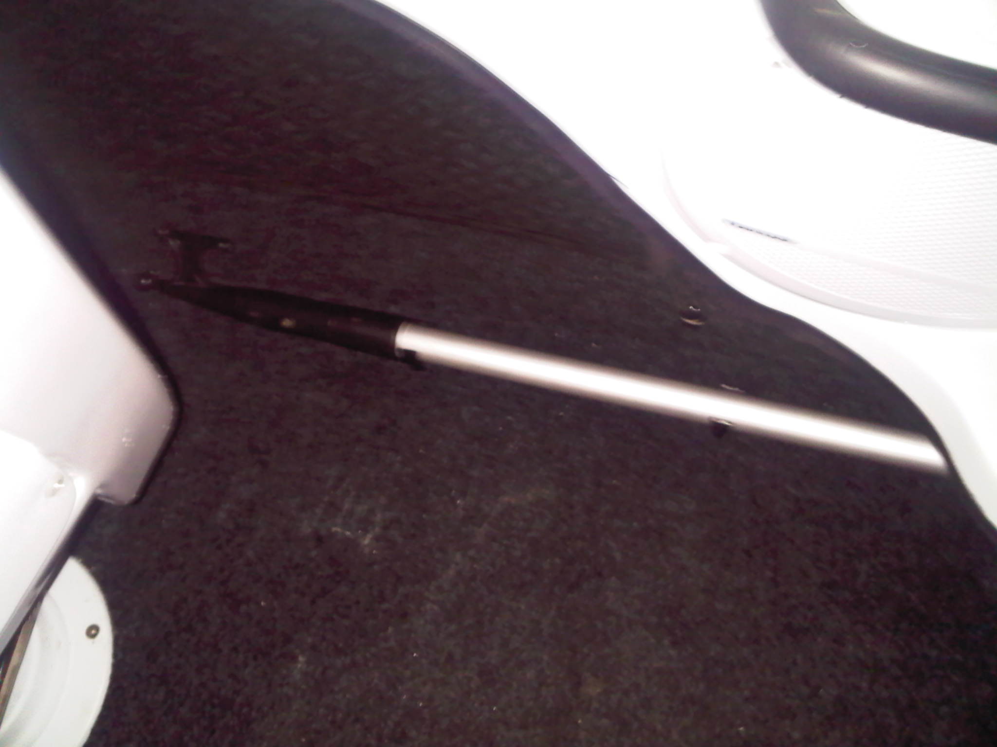

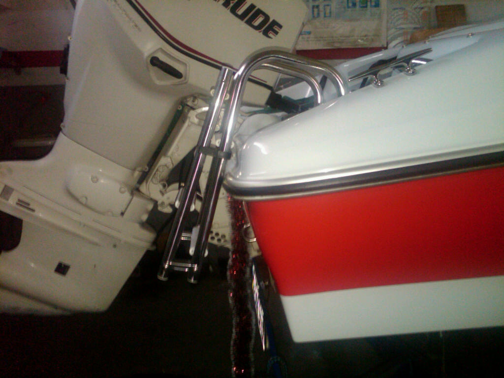

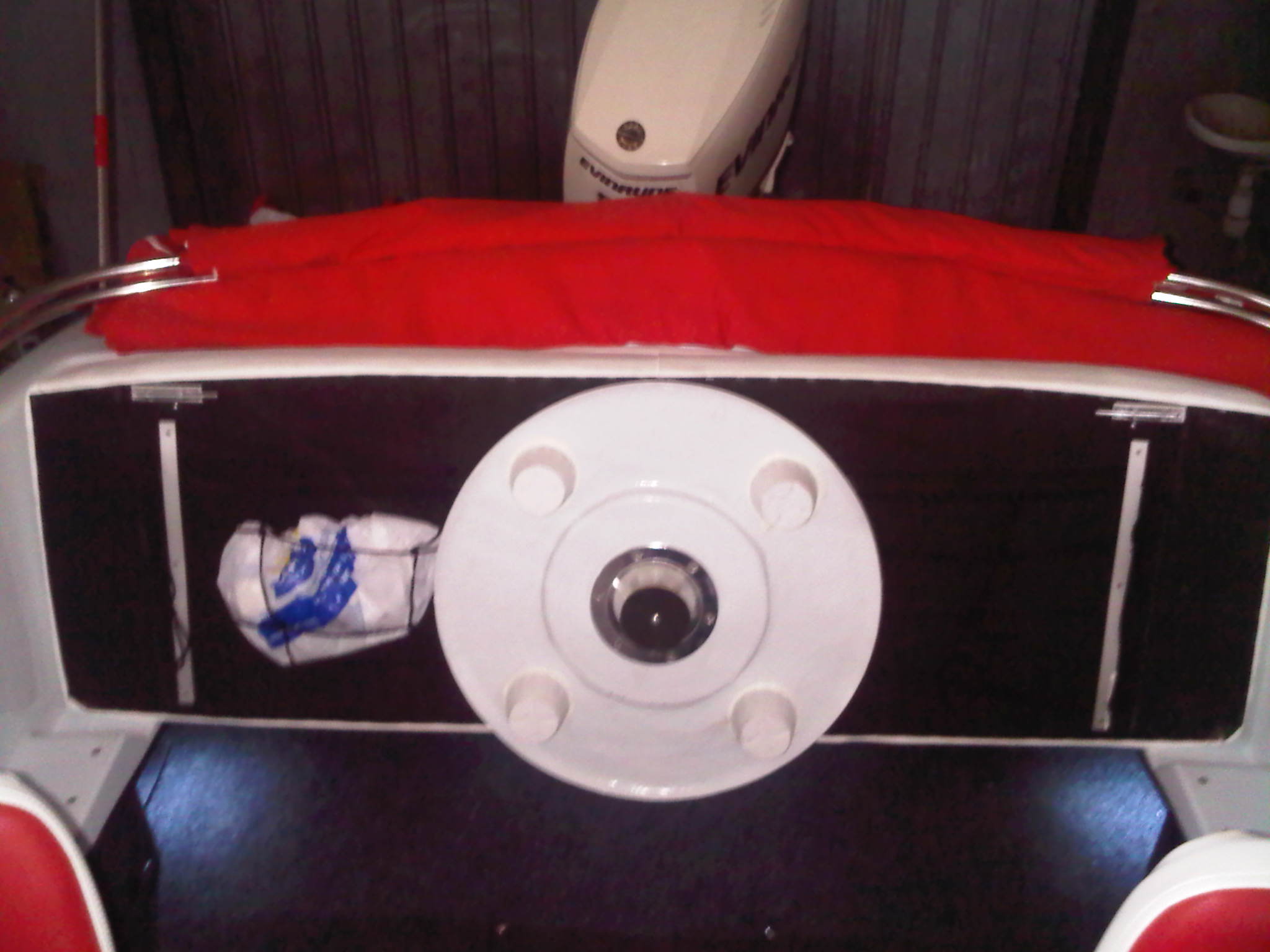

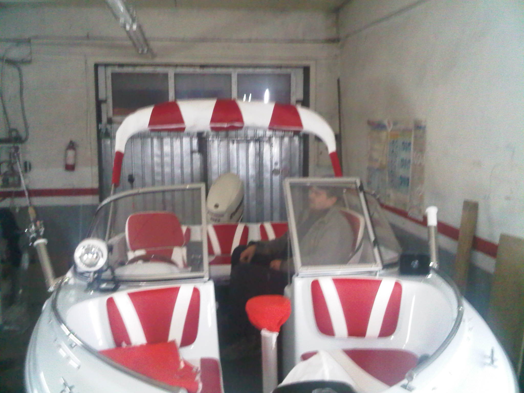

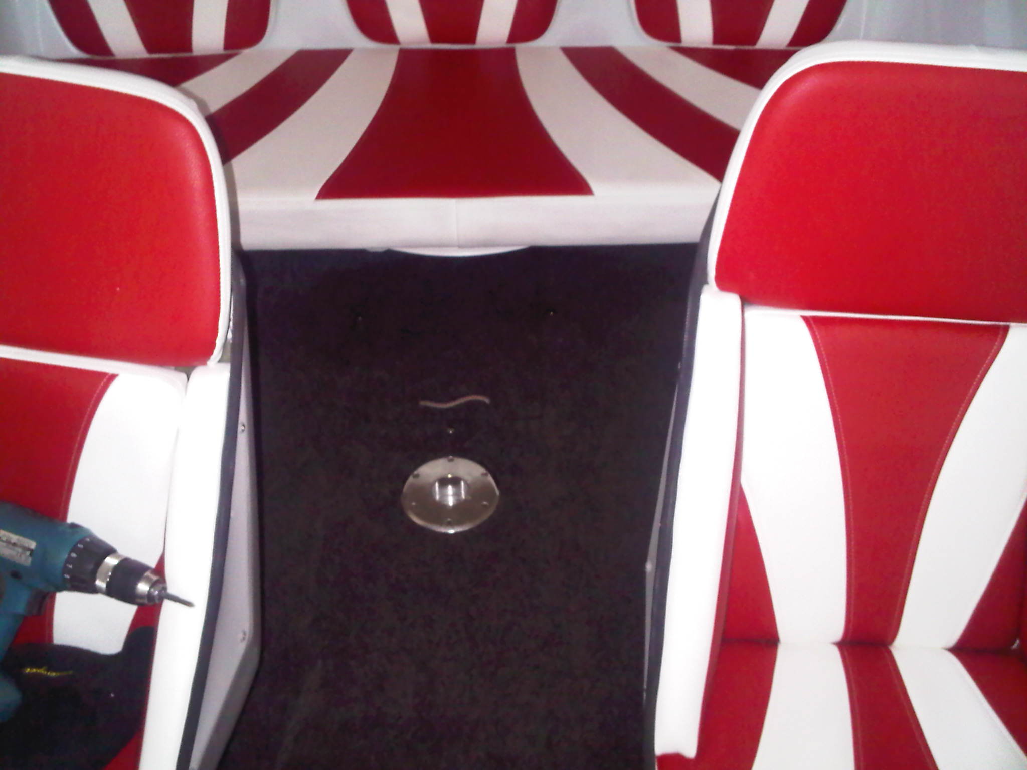

Ну что же, както затихла наша тема, морозы на улице и мысли о чем то теплом превосходят мысли о рыбалке на открытой воде. НО - процесс не остановить, чтобы напомнить многим, что до весны осталось 2 недели - расскажу о последних изменениях которые претерпела моя лодочка (может кому то это все еще интересно).
Итак, мы остановились на установке трапика:

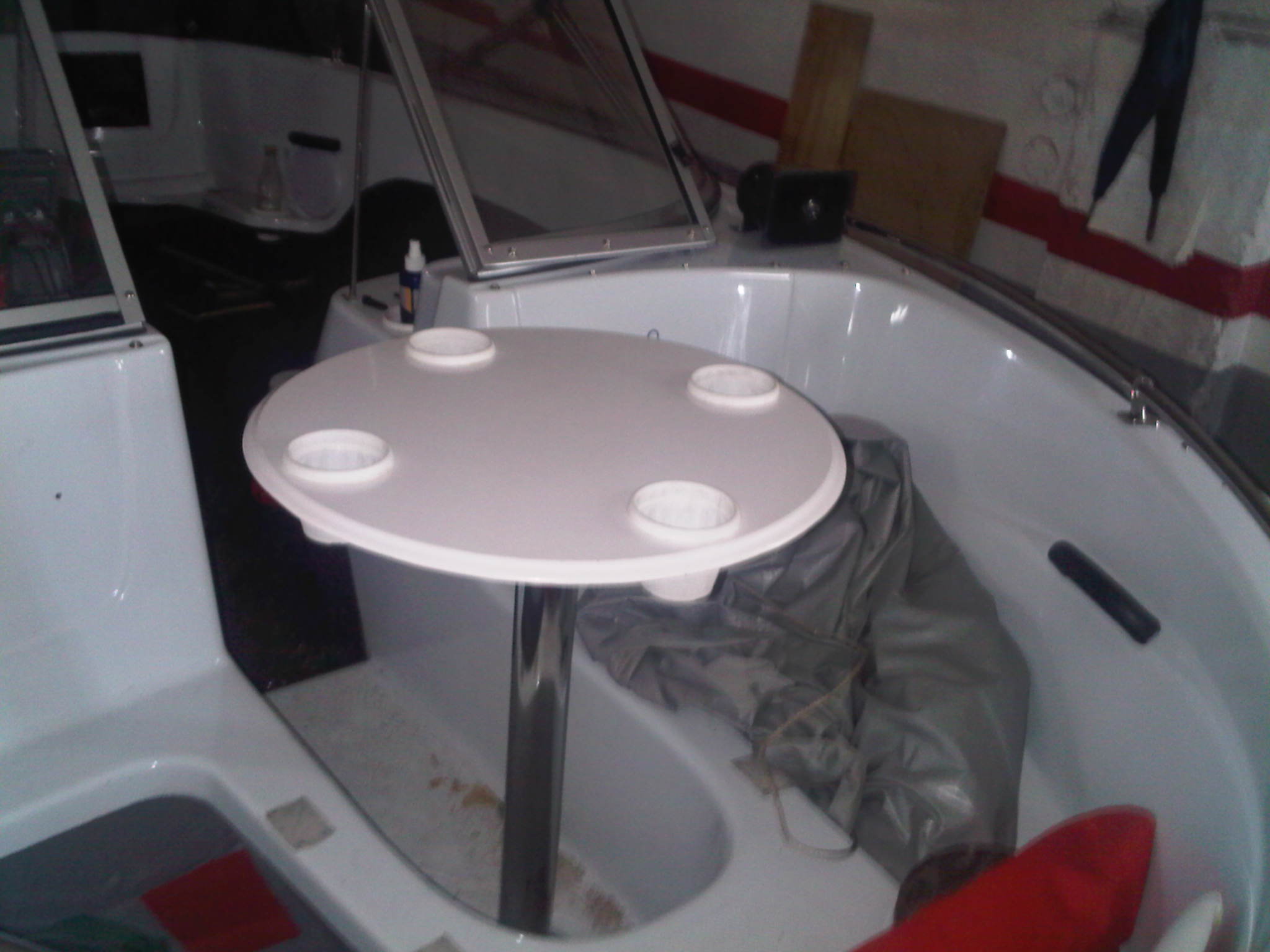

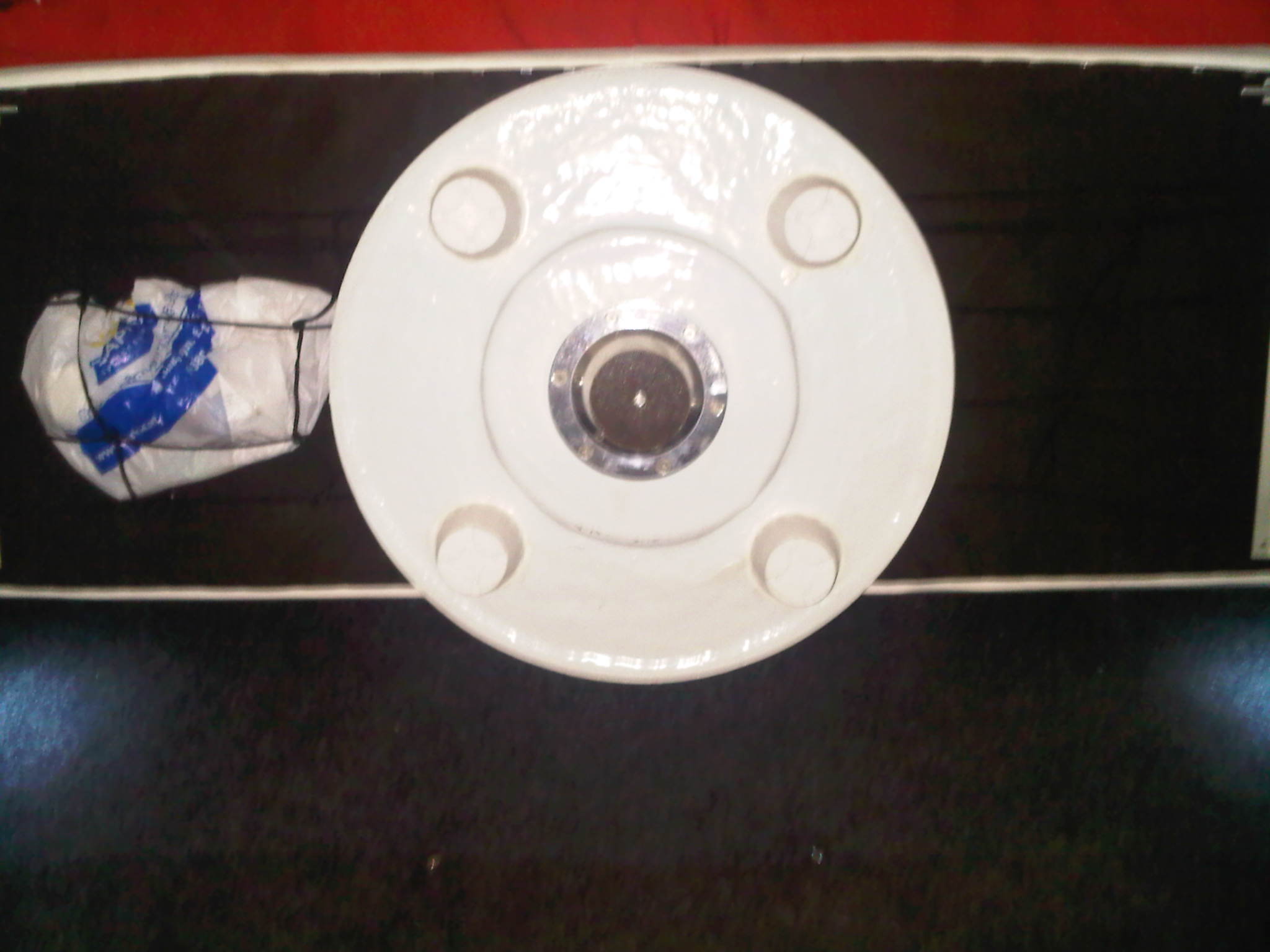

- Пошит ходовой тент, с возможностью трансформировать его в биминитоп, или (я назвал это "каретный" вариант), когда остается крыша и закрыта кормовая часть, но открыты стенки для продувания. Сконсруировано это было с учетом того, что в лодке будет ребенок и дабы не было соблазна сигануть через корму - этот вариант работает.
- Установлена неотъемлемая часть лодки - столик с подстаканниками, причем согласно плана производителя он размещается между задним диваном и передними креслами, но дизайнерская мысль пошла дальше - в любом случае необходимо иметь подпорку для носового тента, дабы не скапливалась вода во время стоянки и было принято решение установить еще одну съемную "ногу" для столика в носовой части. Универсально - хочешь столик, а хочешь подпорка. Когда все это сделали - пришла мысль о том, что в рыбацком варианте - эта нога служит отличным местом для подсаки - всегда под рукой и под ногами не путается, да и во время заброса - меньше шансов зацепить ее, так как она находится по центру лодки.

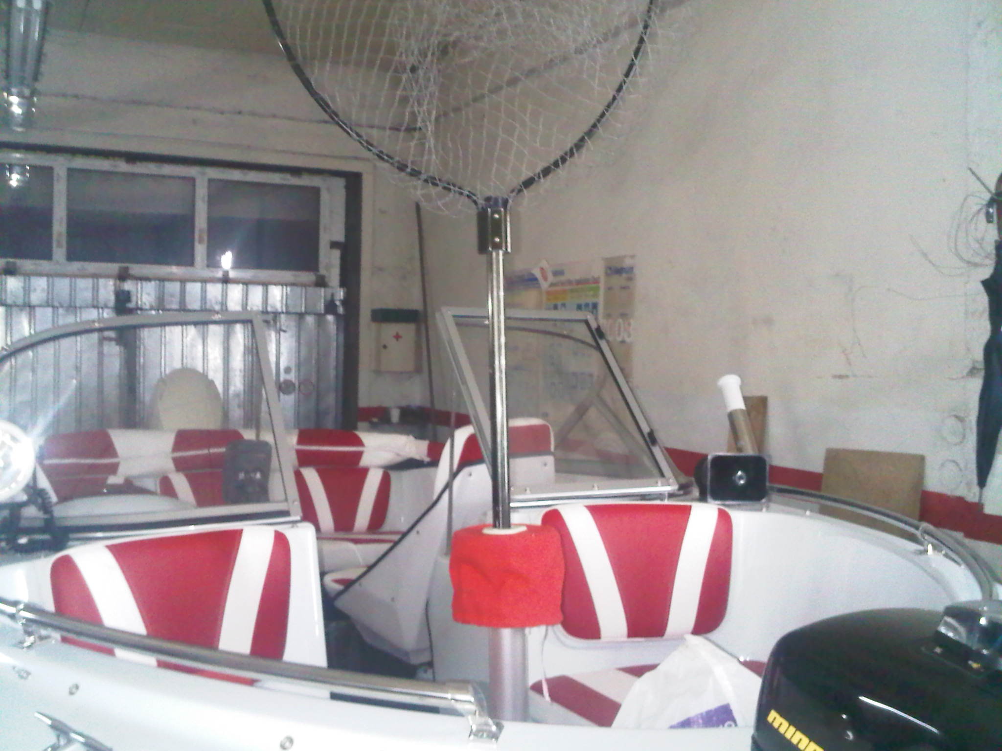

- Установив столик возник вопрос - а куда его девать, когда он не нужен (не в машине же его возить). ОКАЗАЛОСЬ - сколько полезных вещей можно "наворотить" под задним диваном. Итак, под задним диваном получилось место для столика, накладки для крепления оперативных воблеров и силиконов, а так-же получилась чудесная сетка для хранения всего чего угодно - жилетов, кепок, тапок и тряпок.

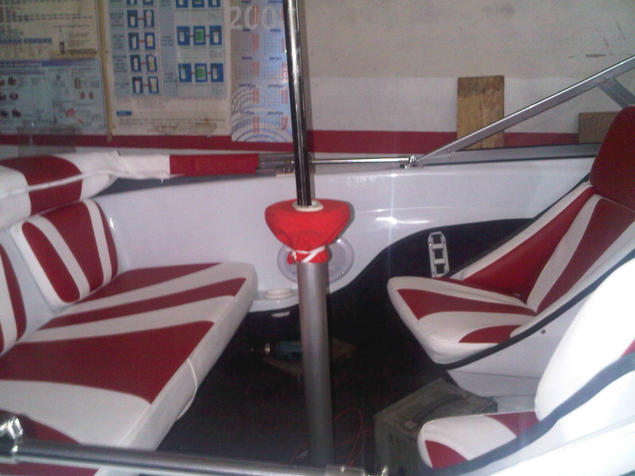

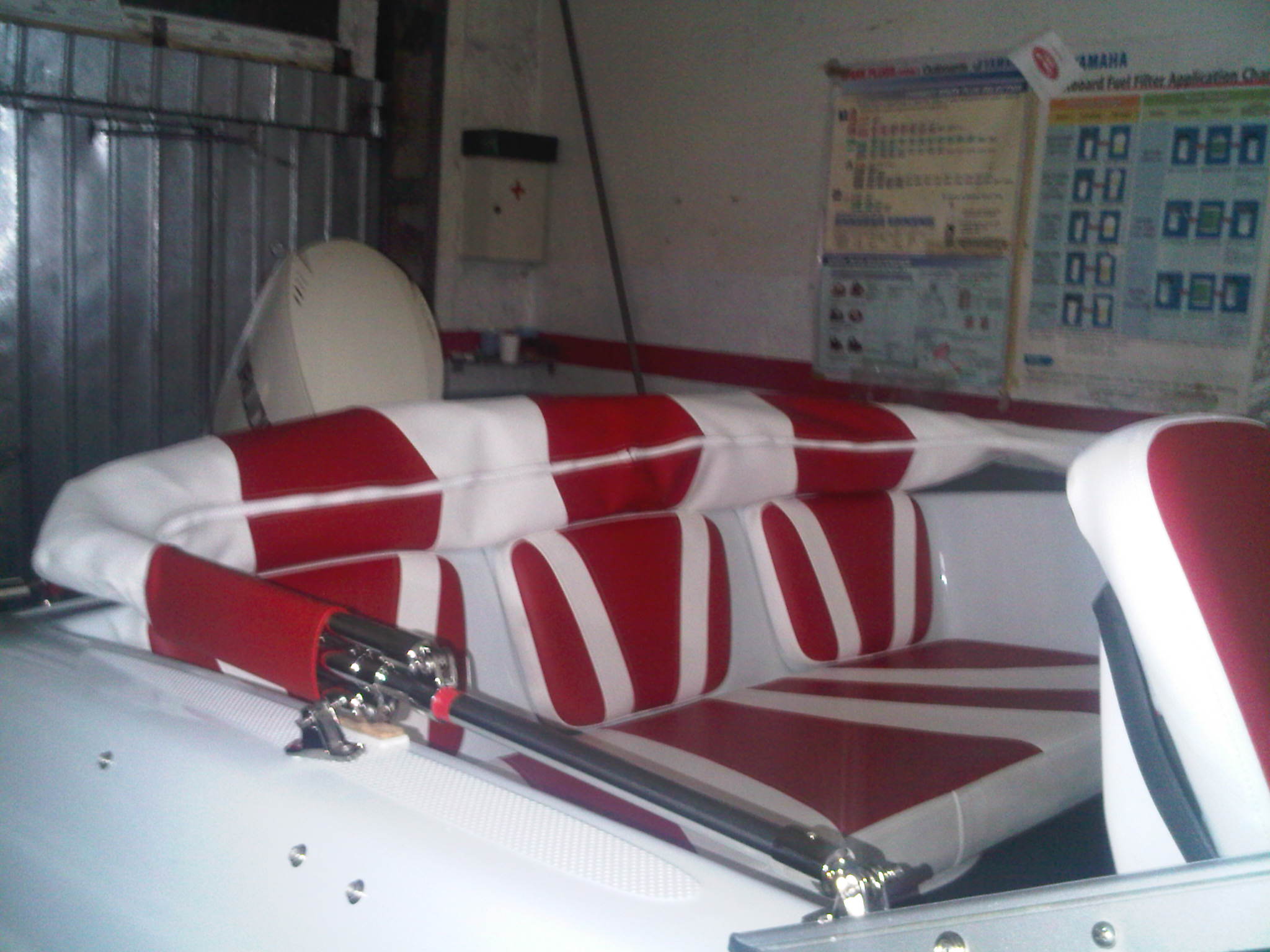

- САЛОН: ура! ура! он приехал, в красно-белом цвете, с послироваными ковшами-креслами.... ну просто ферарри какой то. Доработали крепления кресел, поставили на поворотные пластины вместо центрального болта, отрегулировали чтобы кресла легко крутились на 360 градусов. ЧЕХОЛ, ну если все делать по феншую - у производителя было куплено несколько метров такого же винила из которого сделан салон и из него пошился чехол для тента в собранном состоянии, получилась раскошная спинка с подлокотниками.

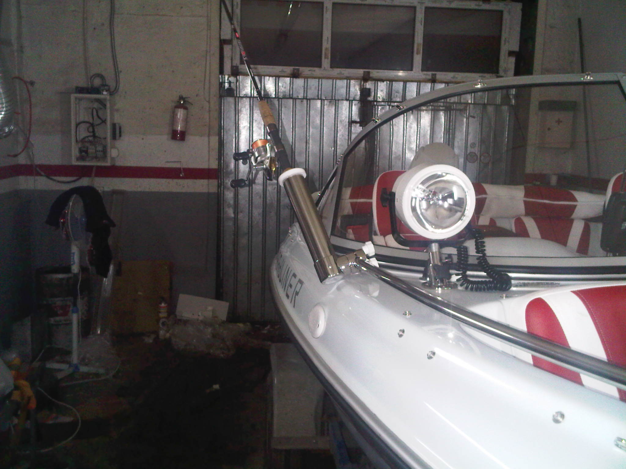

- ДЛЯ СПИНИНГОВ: давно хотел купить себе хороший одночастник для джига, но зная свою "аккуратность" боялся его сломать наступив и ли еще что то. поэтому, по принципу крепежной сетки под правым бортом - под ковролин на левый борт, была вклеена широкая полоса металопластика из которого были выведены болты для держания спининга во время стоянки или при прогулочном варианте. Держатели: глядя на всю эту красоту я не мог себе позволить просто врезать в корпус держатели для спинов, а при наличии лееров - ответ казался дорогим - но простым, налеерные держатели из нержавеющей стали OSCULATI.

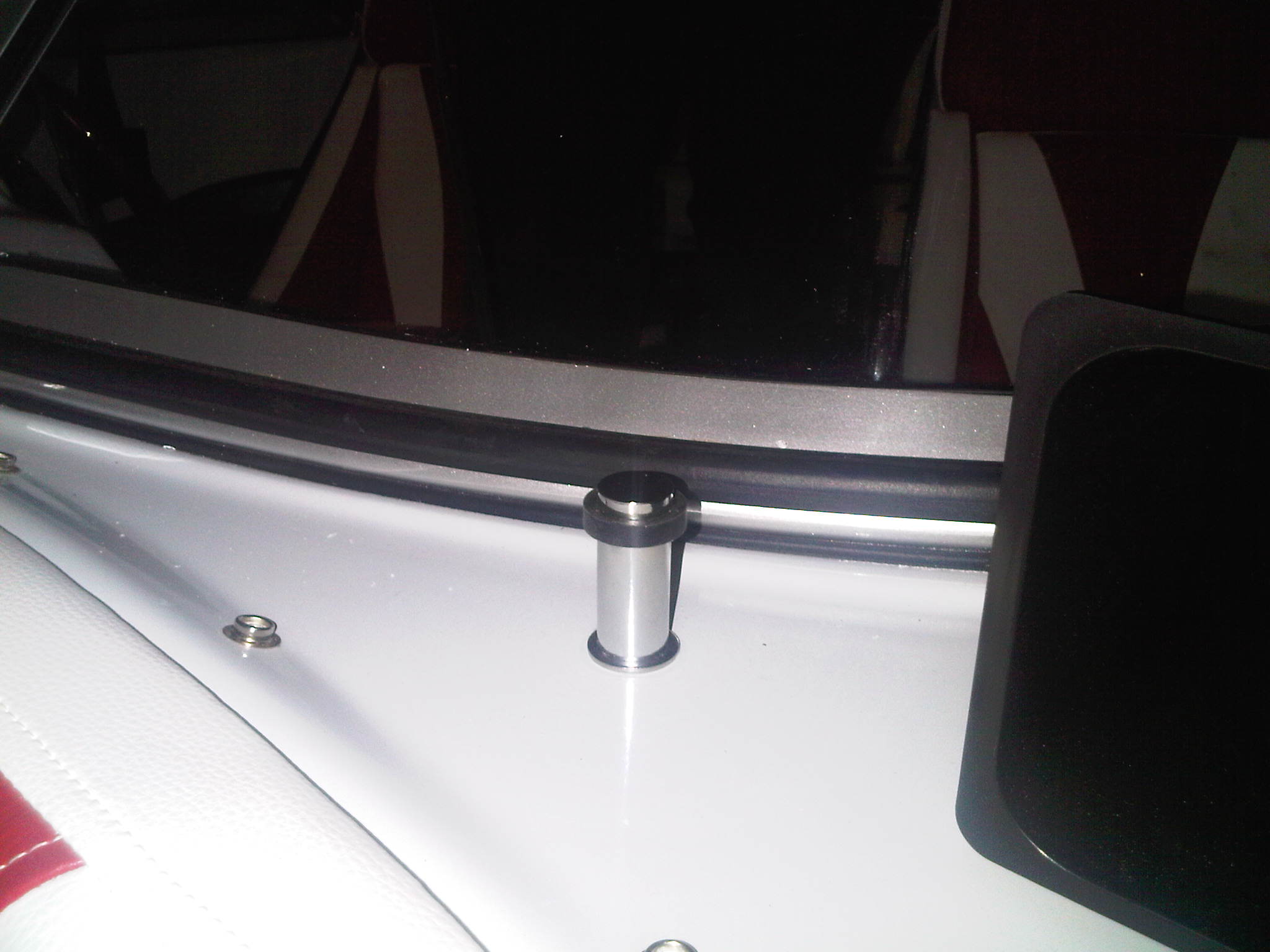

- ВСЯКИЕ МЕЛОЧИ: ну как мы обсуждали, установлен упор для форточки, куплены фирменные леерные держатели для кранцев (чтобы не перевязывать под каждый причал, а просто подтягивать или стравливать), установлены розетки в кормовой части (для зарядки или телика:)), ну и еще всякие мелочи.
ПЛАНЫ: ввиду того, что я попал в "ледяной плен", везти лодку домой на прицепе по моей дороге, не только тяжело, а просто небезопасно и глупо - а просто стоять в боксе беспонту, то Серегин и мой воспаленный мозг продолжает наводить красоту и тратить деньги:))

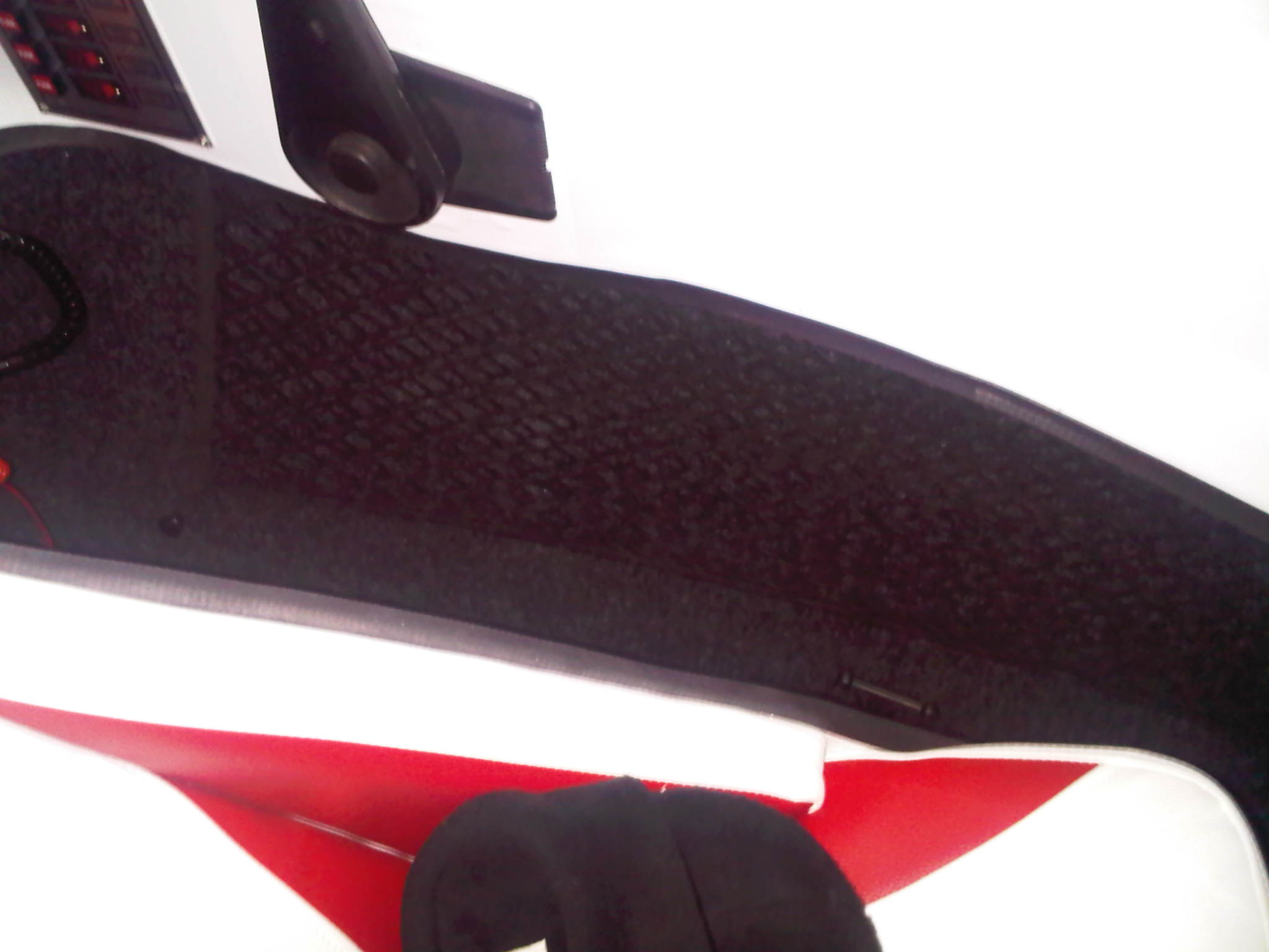

- Во время внутренних работ - обратил внимание, что "пупырышки" противоскользящих частей пачкаются мгновенно и чтобы вернуть прежнюю красоту - тряпки не достаточно, щеточкой нужно и это не секундное дело: ВЫХОД: изготовление тикового палубного покрытия на задние ступени, носовой проход, носовую ступень и маленькие накладки на нос, возле лебедки, не дешево - но должно быть очень уютно и красиво.
- Во время инспекции рундуков - мы осознали, что последний рундук на корме (не путать с подмоторной нишей) полностью герметичен (производитель тоже это подтвердил) - РЕШЕНИЕ: будем делать аэратор!
Ну в общем где то так - когда уже потеплеет!!! А то я разорюсь на этих идеях:)))
Всем удачи, фотки залью в следующих сообщениях!
Старий 17.02.2012, 10:34   #289 (permalink)
Дописи: 1.173
Фото

Старий 17.02.2012, 10:43   #290 (permalink)
Дописи: 1.173
Фото2

Старий 17.02.2012, 10:53   #291 (permalink)
Дописи: 1.173
Фото3

Старий 17.02.2012, 10:54   #292 (permalink)
Аватар для tarantas
Псевдо: Тарас
Дописи: 3.210
Клаааас молодца а у меня все заморожено. Хочу приехать посмотреть пощупать, в какой день удобней?

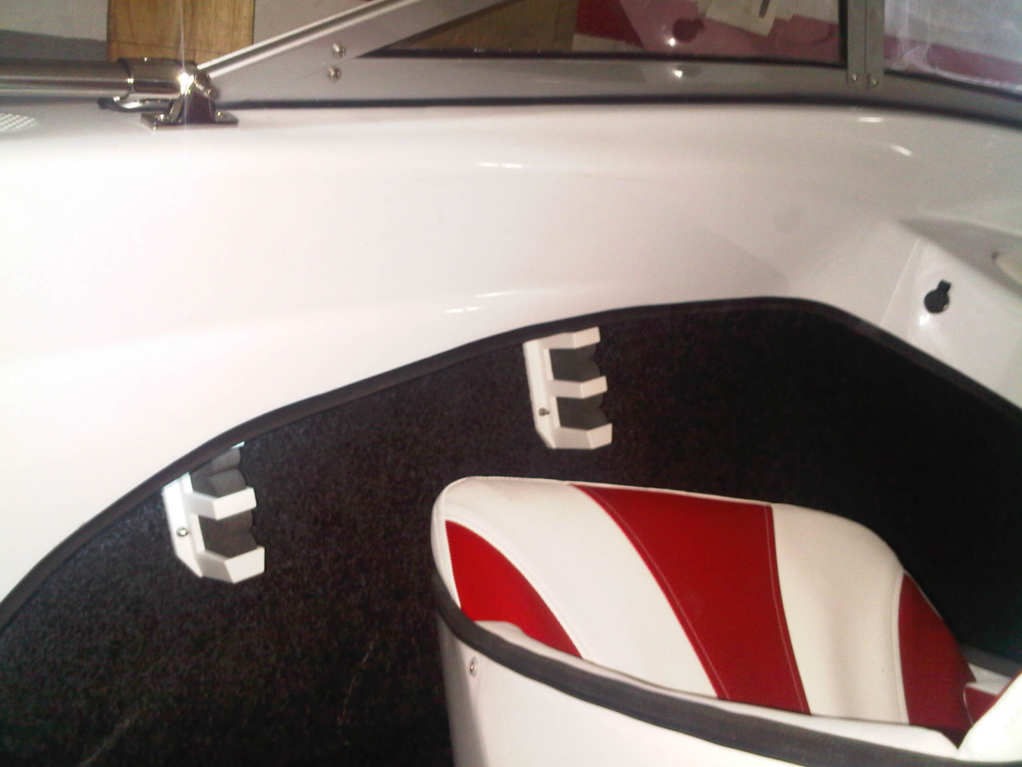

Старий 17.02.2012, 10:56   #293 (permalink)
Дописи: 1.173
Любой:)

Старий 17.02.2012, 11:18   #296 (permalink)
Дописи: 1.173
Гламурненько получилось!!!
На воде будешь как "фонарик" на воде.
Ну так чтобы все видели, мне же от утки не прятаться, зато ярко получилось:)

Антон а как спиненгодержатели к борту примастырил? Ага все дочитал более внимательно.
Старий 17.02.2012, 11:40   #298 (permalink)
Дописи: 1.173

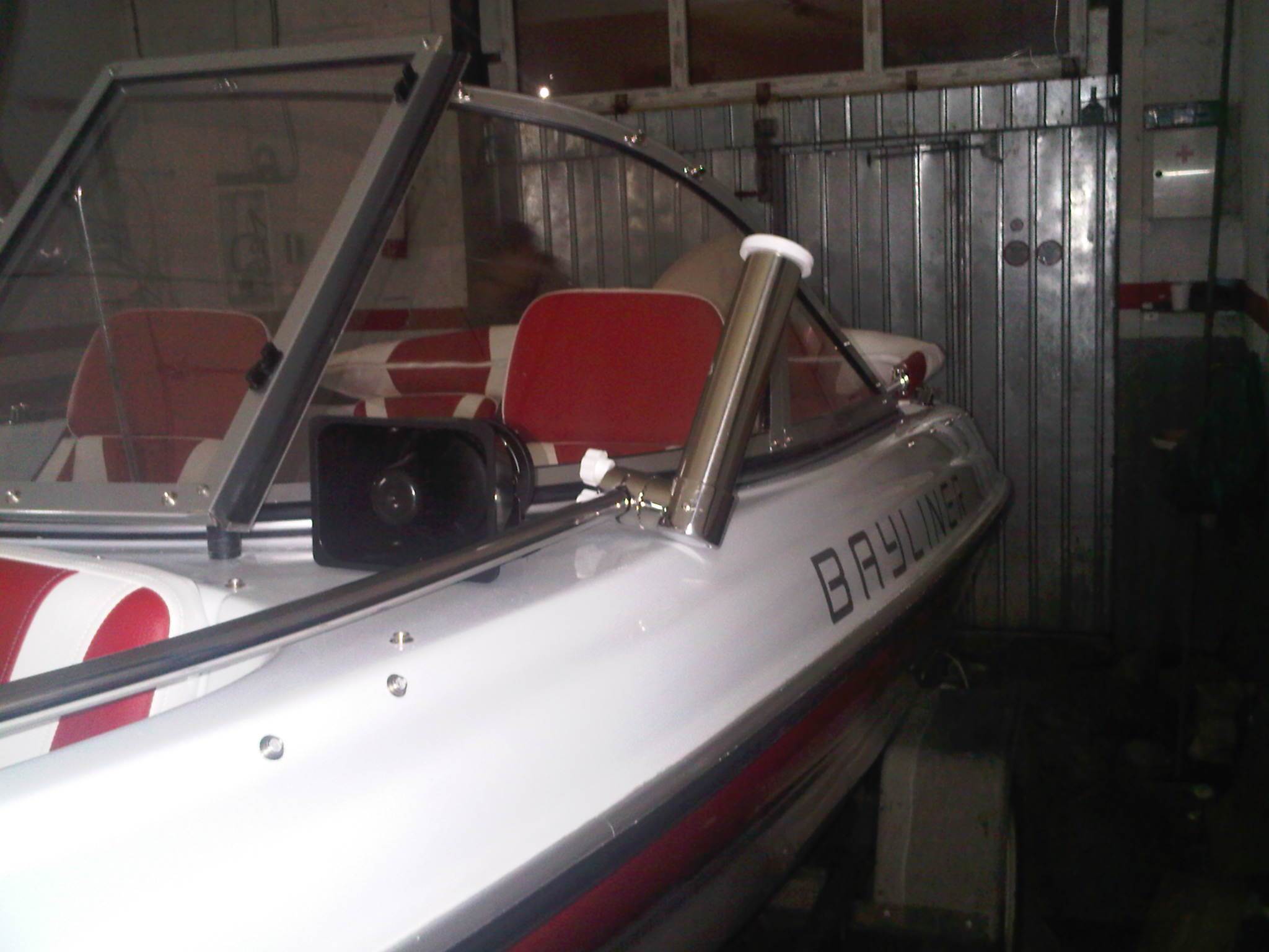

Отдераешь ковролин, берешь пластину - болтики наружу в потай, вклеиваешь ее на борт, потом покрываешь сверху ковролином - предварительно проклеив. Достаточно надежно, если ногами не становиться и не прыгать.
