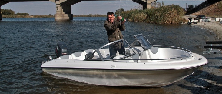

Спасибо Андрей за отзыв и мотор! Всё настроится и будет ходить
Добавлено через 2 минуты
Саша, поздравляю с первым спуском на воду! Только позитива и радости от пользования !
Да, Алексей! Всё позитивно. За "хром", вот ваще гордость прет! Все вписалось Супер!

иЙОООО-ХО-ХОООО! Сундук мертвеца и бутылка РОМА
Принимаю поздравления! Сегодня, на Новой Почте, забрал доки, пришедшие из Киевского УМРИ!!!! :opa:
И так. Ваш покорный, с сегодняшнего дня, полноценный Капитан моторной лодки НАВИГАТОР 500 "mr. PRESIDENT"
Государственной регистрационный знак ua 4445 KV
Кроме того, "Вiдповiдно до Кодексу торговельного мореплавства Украiни, судну ua 4445 KV, дозволяэться плавання пiд Державним прапором УКРАIНИ!

имхо. Имея такое название на борту лодки, я бы и ник "освежил".В смысле поменял бы. На одноименный. Чтоб не выделяться
Александр, ты был не прав в отношении стекла. Вполне гуд и достаточно гармонично!
В смысле? Я сам такое командовал. Форму, длину, угол наклона... Мне нравится. В чем я не прав?
