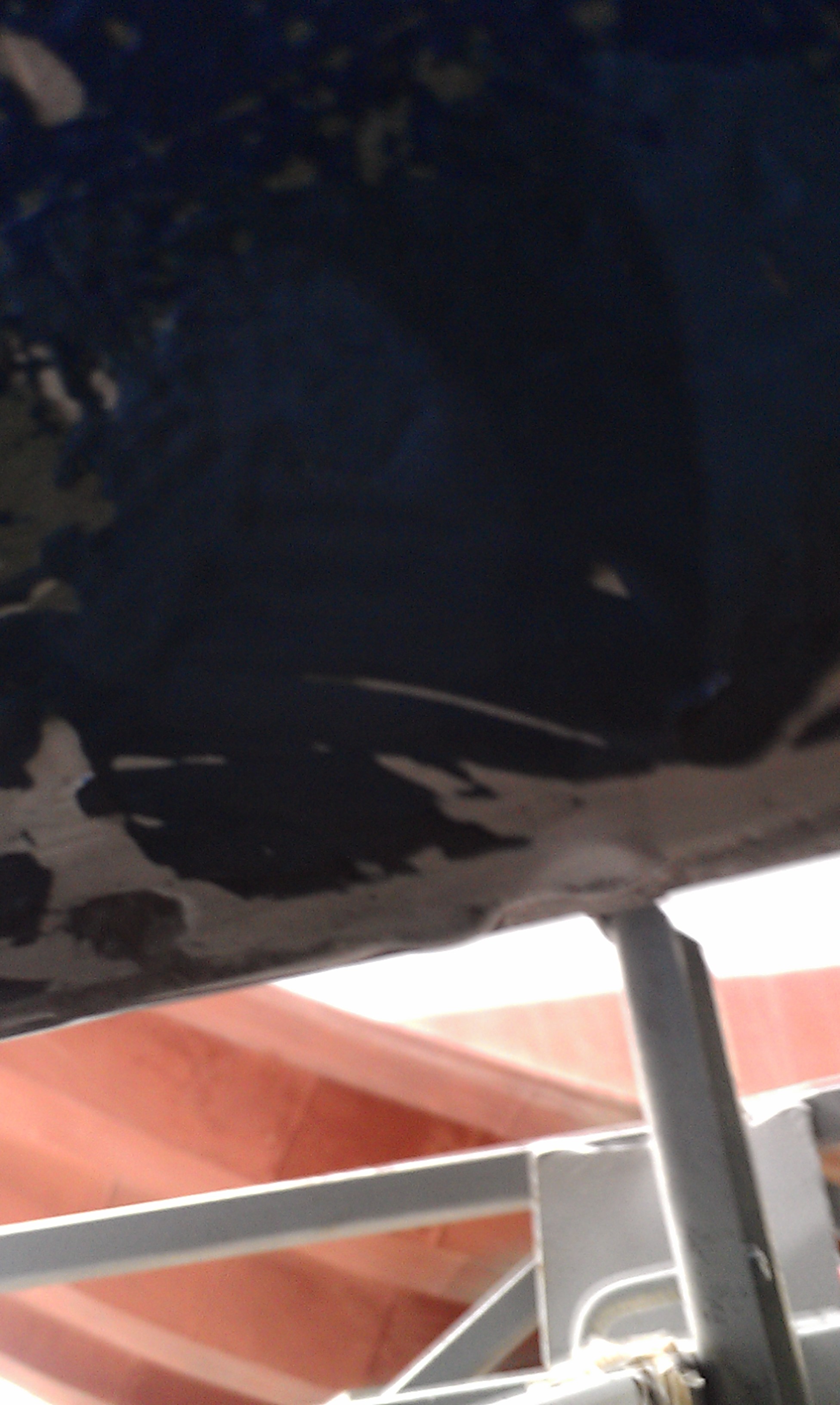

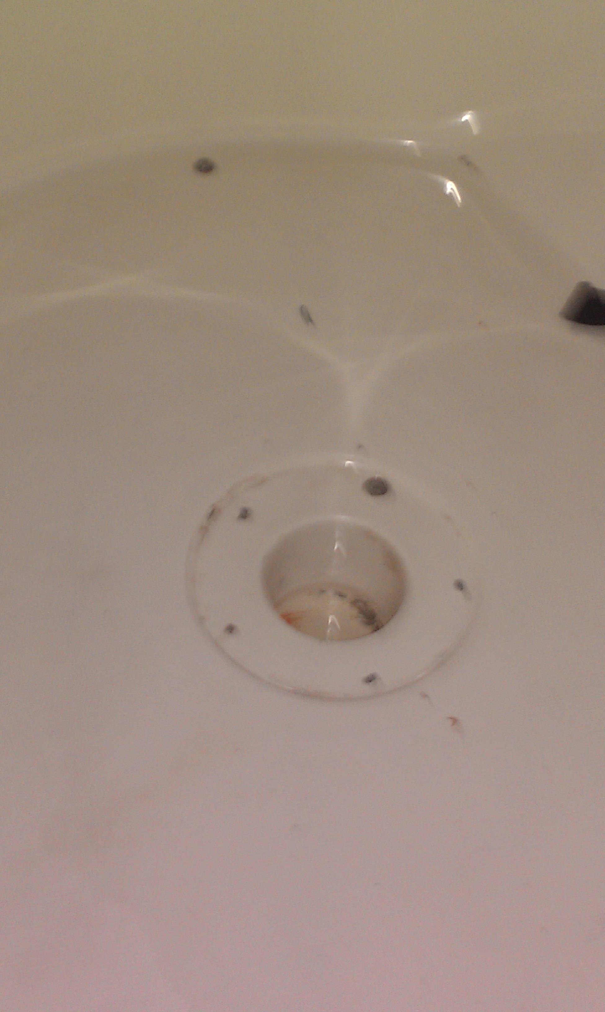

НАШЕЛ! В момент когда пришел к выводу, что вода взялась при буксировки. Проходил мимо лафета и увидел на внутреннем конусе носового ролика непонятное пятнышко. Случайно проходил "Петрович" Сергей с ключом на 19. Быстро взявши ключ и опытными движениями открутил гайки ролика, когда он ушел вниз водичка посачилась, под роликам просматривалась и прощупывалась шпаклевка СУКА! А так все было хорошо, вода во внутреннем корпусе из не откуда!

Спасибо SER, успокоил нервы! Оказывается набрал водички при буксеровке через слив якорной лебедки и незакрученное буксировочное ухо. Теперь проходит легкии тюнинг с установкой доп помпы и создование технологических отверстии в шпангоутах. Пластик оказался очень толстый мастера мучаются, но продолжают работу

Причина бональная была прелив при буксировке через клюз якорного рундука. ОГРОМНОЕ СПАСИБО SER и его молодой команде за проделанную работу, а STP за подсказку. Толщина пластика на RIO в районе днища 15 мм, мастеров теперь понимаю.
