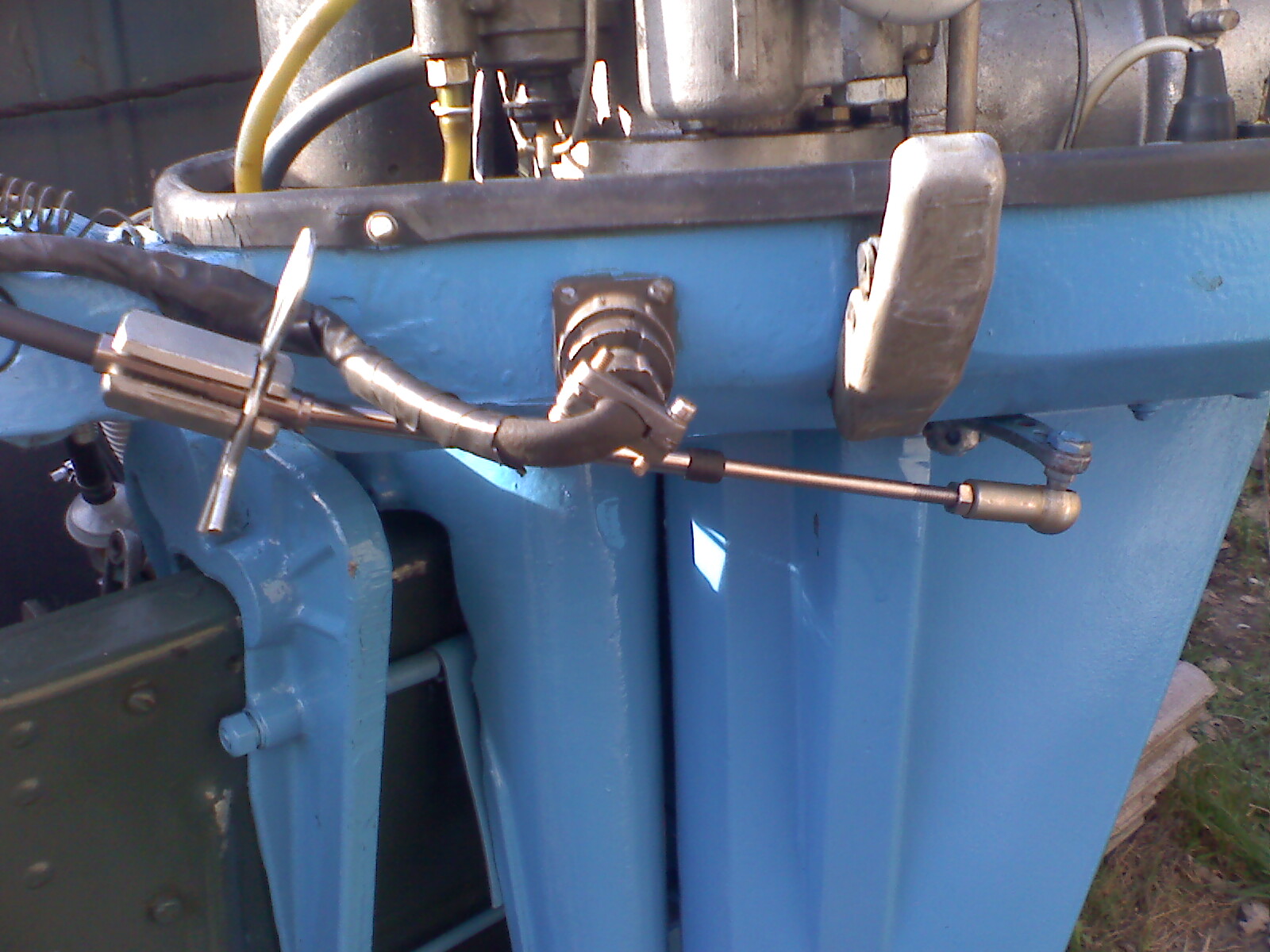

У меня всё стоп, тах и стартер, через штекер ,,ШР,, . Фото.
Назва:  Трос С-2 Газ.jpg
Переглядів: 793
Розмір:  338,8 КБ

Спасибо за показанный разъем у меня раньше, когда был вихрь, такой же стоял, но дело не в разъеме, а дело в том, что я даже не знаю, какие там провода по схеме идут на кнопку стоп.

Как по мне , то просто продублировать кнопку стартера, и заж. и вывести на панель.
