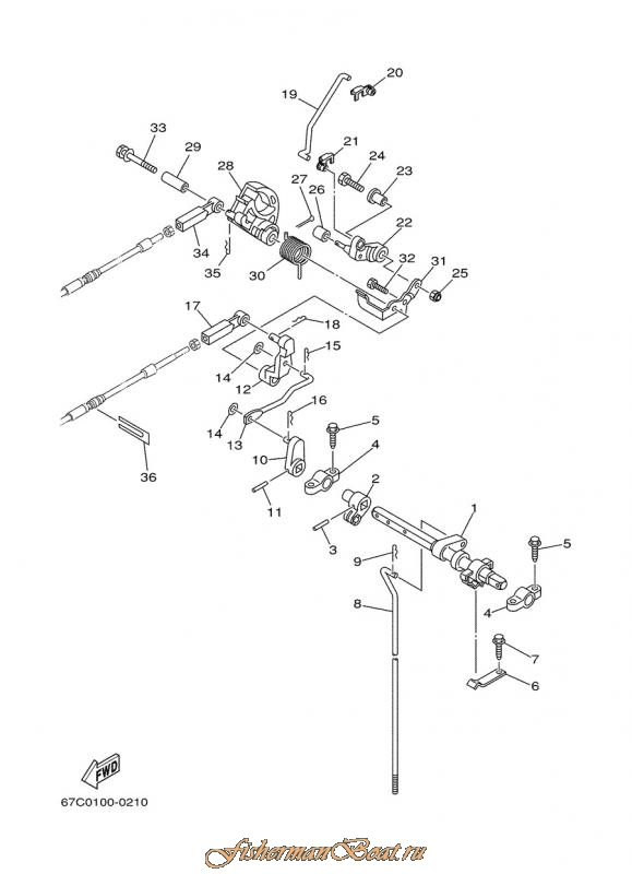

Добрый день! Подскажите кто знает как на моторе регулируеться тяга включения передач. Не фиксируеться задняя передача, только при сильном нажатии на тягу рукой входит в зацепление но не до конца включаеться. Передняя передача включаеться полегче но тоже туго. Вот похожая схемка на мою.

На рисунке на тягу (поз.8) накручивается длинная медная "гайка", регулировочная, с двусторонней резьбой, в которую в свою очередь вкручивается тяга включения (выходит из редуктора). При помощи этой гайки и регулируется общая длина тяги переключения передач.
Попробуй порегулировать. Лучше это делать вдвоем - один коммандером переключает, второй руками проворачивает гребной винт и регулирует гайкой длину выхода тяги.
Так обычно бывает когда не отрегулированы троса газ-реверс, начни с них.

Разобрал редуктор,там всунули жосткую пружину на муфте,задняя передача работала на сжатие,а пружина стояла на розжатие,не подскажите усилие а килограмах на эту пружину???

Проблема именно в пружине в редукторе,амплитуда сжатия не позволяет ей включить задний ход,стоит уже не родная,Может у кого нить есть поломаный редуктор что бы осталась целая пружина,а то я незнаю какое усилие на неё,а методом подбора сильно долго,так как нужно пробывать на ходу,и смотреть что бы скорость не выбивала или довключало,вот такая хрень...

Теперь мне стало понятно... Не дочитал...
Пружину менять однозначно, у меня тоже была повреждена, менял.
Обратись к аlexwas - я у него брал.
