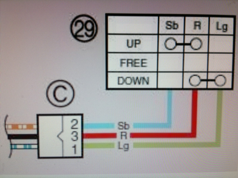

как подключить подскажите пожалуйста
С Вадимом его ямаху 40 подключали по этой схеме, возможно у него остались фотки.
Залудили проводки от кнопки и воткнули в пины на фишке (фишка на моторе, если смотреть с лодки с правой стороны), а вообще там сама крышка фишки это корпус ответной части фишки, позже на базаре купил к ней пины, что бы сделать все красиво, но решили не переделывать, т.к. лень
Долучення 69996
К сожалению других фоток у меня не осталось, но данную тему по Яме еще год назад проштудировал на российском форуме мотолодка. Там пользователи подробно описывали установку данной приблуды в место дорогого Y8. Выждал год и поинтересовался как повлияло на работоспособность мотора- все в один голос " все Ок". Во общем если конкретно по инжекторной Ямахе, то с левой стороны( по ходу лодки) есть пластиковая заглушка на 3 провода из нее вынимается голубая насадка и вставляються провода от кнопки. Каждое нажатие +- 50 обор. У меня снижает по таху до 600 обор. Если изменить положение ручки газа на командере ,мозги автоматически убирают те изменения с кнопки .
