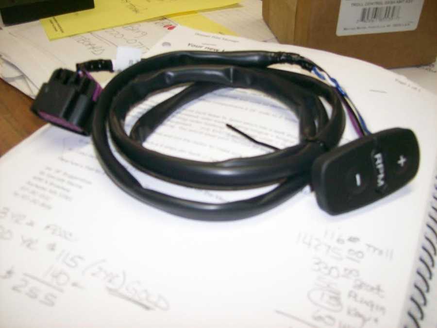

Подходит к любым системам с аналоговыми указателями без соединительной коробки. В комплект входит Y-образный жгут проводов, предназначенный для подключения к главному жгуту проводов двигателя. Этот комплект подходит к любым двигателям Mercury, совместимым со SmartCraft.
Назва:  трол контрол.jpg
Переглядів: 1516
Розмір:  32,8 КБ
зачем разбирать думаю достаточно будет прозвонить (мультиметром) на фишке контакты, убедиться что это обычная кнопка и понять к каким пинам подключать любую другую кнопку, но для этого нужно в руках держать этот трол контрол.

Долучення 69914
Денис, это кноака подключается к боксу, как я и говорил. Видно по разьёму. Что бы там никаких микросхем не оказалось. Не могу рассмотреть цвета проводов.

Есть. Но по твоей фотке проводов не много и я подозреваю какие - красный, фиолетовый - питание +, чёрный - питание минус и белый и синий - цифровая шина.

Кабель интересный. Есть ещё какие то провода. Не могу цвет рассмотреть.
х.з.
У ямахи 3 провода 1 общий - и 2 замыкаемых с общим в зависимости от нажатия кнопки
