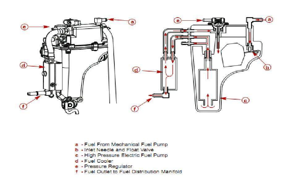

В 60 это всё вместе стоит
Вместе, т.е. рядом?
У меня такой же холодильник только он крепится не на паросепаратор а на блок возле паросепаратора.
Назва:  paroseporator.jpg
Переглядів: 912
Розмір:  54,6 КБ
