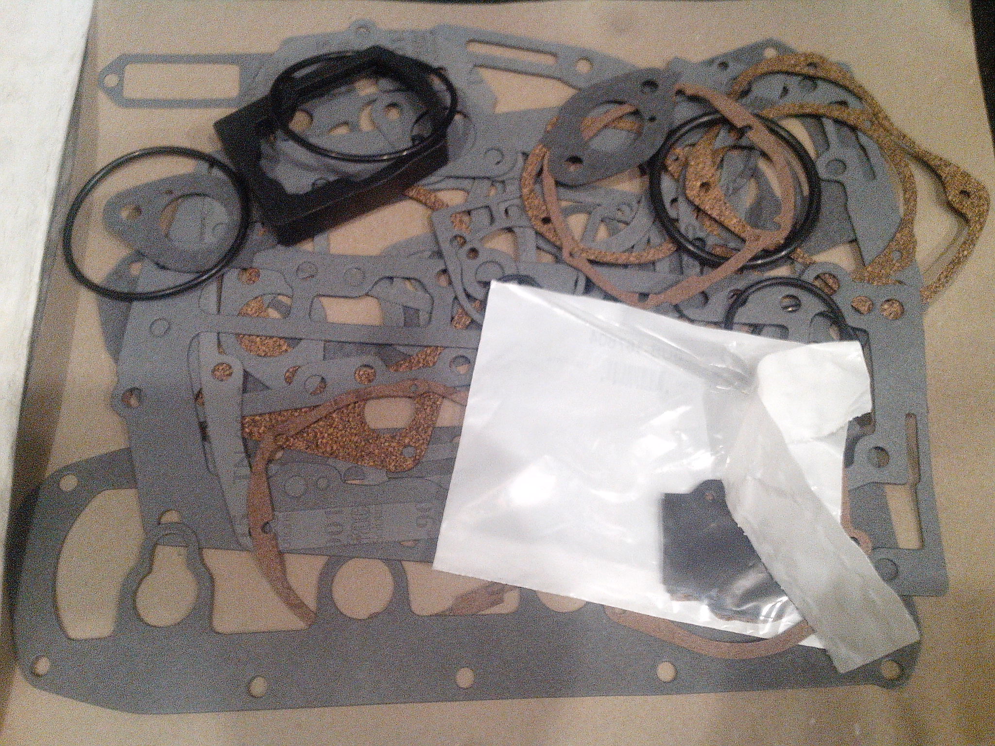

Вырубить то можно, но я предпочел купить комплект оригинала. По деньгам дешевле чем на таврию.

вот так выглядит набор прокладок

Скорее всего из-за нее и попадает.
Я привез из Штатов Квиксильвер
Подскажите -как часто дырявится эта штука? может и мне стоит проверить- мотор 89г., правда не мерк?! По каким признакам можно подозревать попадание воды в цилиндры?

Alexribalka, в моей эксплуатации такого не было. Моторы попадали ко мне уже с таким дефектом. Моторы 60-х и 70-х годов. И, насколько я могу судить, после очень неаккуратной эксплуатации. В системе охлаждения была соль.
