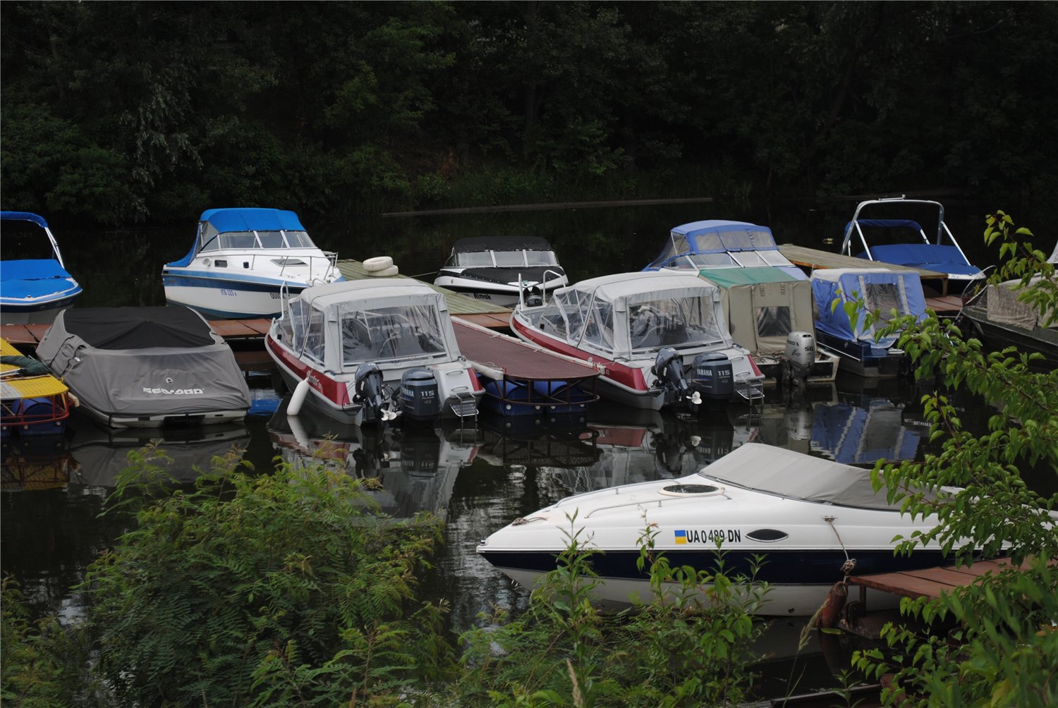

Вот нашел только такое фото
Назва:  ba21a140c80e.jpg
Переглядів: 550
Розмір:  290,2 КБ

Всем привету нас в клубе стоят\братья\ два ХL с 115 Ямами и как допол.для трола на выносных транцах Ямы 15,так вот один говорит что наверно "зря "поставил дополнительно малыша,и на основном хорошо тролить,:
Я с тезкой согласен, потролил на 90 сил и маленький не нужен, имеется хондочка, но ниразу не возникало желание ее поставить, на четырехтактнике нормальная скорость на холостых. Если сезон покатаетесь и посмотрите, то вряд ли пожалеете что не поставили докатку
НЕВСЕРЕМОСЬ!

Действительно уж братья близнецы. Но пятнашки там точно лишние. Они купленные скорее всего по инерции, так сказать "сгорел сарай - гори и хата".

Вместе с дополнительным транцем + мотор + рычаг для общей рулежки 2-х моторов на корму 60-65 кг прибавляется....... многовато! Хотя учитывая парусность Бастера XL и течения воды меньше 8 лошадок ставить не рекомендуют.(мнения тех,кто тролит на маленьких моторах и эксплуатировали его ,как "докатку"). Я хочу сам в этом тоже разобраться,но пока для себя стратегической цели в этом не вижу.......Есть у меня на даче две лодочки казанки под веслами,если решу на одну поставить мотор то буду брать с тем расчетом,что бы можно его на Бастер ставить для дальних походов(как "докатку"). А так надобности в нем ,как стационарном дополнительном моторе установленного на "вечно" не вижу смысла в перегрузе катера. Если даже брать 9.9 Яма + транец+ соед.штанга = 43 кг
