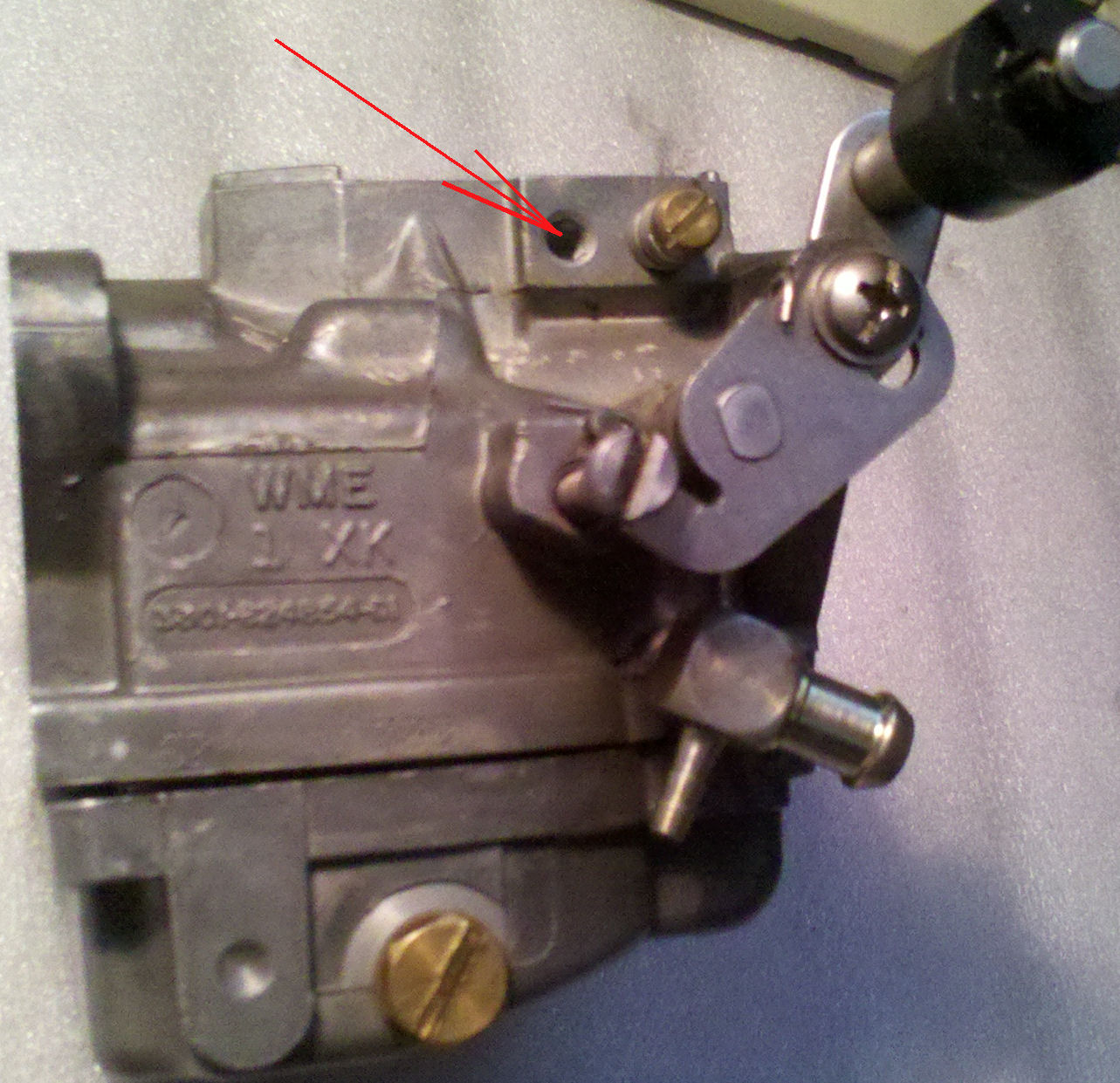

Не совсем в тему... но двиг такой же, а вот неисправность... В общем на картинке стрелочкой показано. Что там должно быть жиклер, клапан или заглушка? Возможно из-за нее (потерялась эта фигня) и пришлось на галстуке домой добираться. Двиг, вначале держал 2000 об. и то слабо. Меньше/больше глох. А после 5-6 км такого "ходу" вообще потух и признаков жизни не подавал. Искра _ на месте. В поплавковой камере топливо в норме. Снял я карб и вот это увидел, вернее, не увидел.
Что туда ввернуть? Резьба похожа на М5.

, а вот неисправность... В общем на картинке стрелочкой показано. Что там должно быть жиклер, клапан или заглушка? .
а где картинка???

Видимо вторая здесь - карбюратор мерк 40 -- Форум водномоторников.
Там и описание зачем она...

Так и вышло... Просто картинки разные. Туда влилась а тут ...
В общем исправился.
Но уже мне поведали что я искал черную кошку по Конфуцию
Видать не в этой дырочке правда сормяжная.
Буду продолжать поиски.
У друга такой же мотор , токо МАРИНЕР. Зовет меня, показывает на эту дырку в карбе, говорит винт выкрутился и в поддоне его нет.
Пошол по РОПУ, еще у двоих такие же движки. Посмотрел у них тоже дырочки есть.
Отсюда вывод, Это скорее всего для сброса лишнего топлива с поплавковой камеры.

Нет. В отверстии для сброса чего то там буржуи не стали бы нарезать резьбу.... Я уже нашел - для высокогорных и/или холодных водоемов туда че то вворачивают.
Но это не решило моих проблем. Движок заводится и по началу нормально себя ведет, а после пробежки в пол часа совершенно не хочет работать на малых оборотах, а при включении хода-газа тухнет. Если удается проскочить эту "мертвую точку" (на 1000-2000 об/мин.), то на 3000-4000 об/мин кое как крутит На выходных сменю свечи, может там собака порылась

энта дырочка,для подачи воздуха,видел на некоторых мерках стоит соленоид который перекрывает энту дырочку и работает как подсос.Там не должно быть никаких жиклёров.Если почистили карб и некоторое время работал нормально,значит чистить нужно ещё раз и пробовать с новыми свечами.он у вас всё время так работал или проблемы начались с какого то момента?
MIHA_nik зараз поза форумом   Відповісти з цитуванням
Очень, даже, может быть. Ибо соединена напрямую с поплавковой камерой и если в нее подуть то, дополнительная порция топлива пырскнет в дифузор.
С какого то момента.
И момент не был вписан в скрежали истории иначе я бы тут же исправил ситуевину. Но с тех пор уже и карб вылизал несколько раз и масло поменял ,и топливо,и газ в плите,и кастрюли и жену... - не помогло
