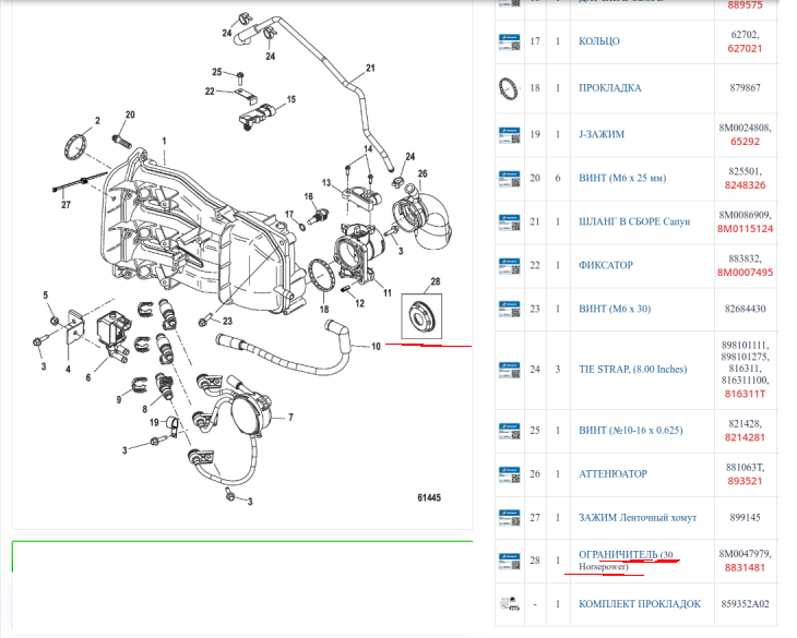

Привет!
Хочу поднять эту тему в разрезе мотора F30 efi elpt CT, тоже есть кольцо ограничитель, ну и по каталогу два номера мозгов для 40 и 30 л.с. Будет ли эффект уже от снятия только кольца...? Продавцы запчастей говорят, что мотор может работать с перебоями.

Знімай і нікого не слухай.

Почитал описание датчика давления воздуха -15 на схеме, все возможно(!) к тому что мозги наверное менять не нужно.
Its signal is used by the engine control module to calculate the amount of air entering the engine so that the correct amount of fuel is injected
Гена, а как к нему подлазить? Cнимать впускной коллектор cбоку или спереди через снятие "мозгов"?

Знімаєшь резинку з колектора, зрізав стяжку пластікову з неї, і він під нею стоїть у колекторі впускному.

Т.е снимать коллектор впускной, а не мозги?... можете на схеме показать?... Спасибо.

Знімаєшь 26 позицію, 28 обмежувач під нею. 26 це така резинка, одіта на пластик колектору.
