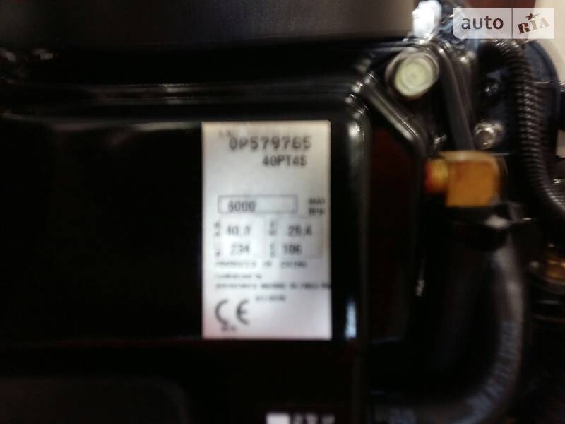

Старий 10.05.2015, 23:58   #14 (permalink)
Карапь: аквамарин 400
Дописи: 32
Сказал(а) спасибо: 6
Типово Re: Mercury 40 в 60?
Если фишка есть, то командер не обязателен.
хмм ещё и наклейка странная как для 60 лс

Старий 11.05.2015, 00:04   #15 (permalink)
Допис від Igor kr Переглянути допис
Есть повод сбивать цену. Ехать будут одинаково.
Старий 11.05.2015, 00:06   #16 (permalink)
Дописи: 32
если это 40 лс, то я с таким мотором только сам в лодке ездить смогу))

Старий 11.05.2015, 01:33   #17 (permalink)
Кольцо снимите и будет ехать как 60.
Старий 11.05.2015, 08:04   #18 (permalink)
Псевдо: сергей
Звідки Ви: черкассы
Карапь: glastron ssv 144 60efi
Дописи: 276
Сказал(а) спасибо: 76
Поблагодарили 295 раз(а) в 43 сообщениях
Igor kr,
по наклейке это 40ка
Гена,
а смесь не будет обедненной при снятии кольца?или прошивки мозгов у них одинаковые?
серый волк зараз поза форумом   Відповісти з цитуванням

Старий 11.05.2015, 10:24   #20 (permalink)
Дописи: 32
Допис від серый волк Переглянути допис
Igor kr,
а на другой наклейке это 60))) и по передаточному числу тоже( а оно всё таки на 40 - другое)
вот ссылка Mercury (Меркури) F 60 2013 г.в. Цена: 4100$, (г. Запорожье) на AUTO.RIA
