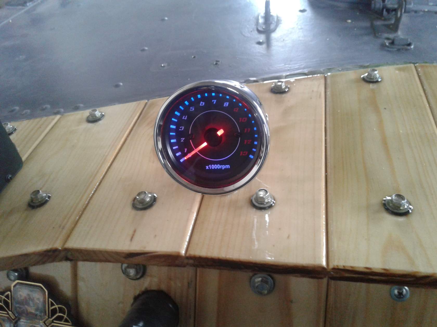

Микаса_сан, мне очень стрелочный понравился,и прост и надёжен...а внешний вид совсем фэншуй если вечером и с подсветкой)))Щоб збільшити малюнок, клацніть по ньому

Микаса_сан, у меня вот такой...https://prom.ua/p566949836-tahometr-...versalnyj.html
этому всёравно какое зажигание..единственное так это то что если двухискровая катушка зажигания то показания делим попалам...
Интересно, а на 4Т моторе заработает сей прибор?

sonor@ua.fm, ну мото тоже есть четырёхтактные...тахометр подключается к зажиганию...и считывает импульсы...тиак что работать будет однозначно,вот только с показаниями определённо сказать не смогу,если двухискровая катушка,и 4е такта,то показания будут мистер точность(или тож вдвое),если две катушки и двухцилиндровый,то тогда мистер точность ,походу. учитывая его шкалу,(если показания в попаламе)будет совсем не эстетично,всего 3и тыс. покажет при его шкале не айс по внешнему виду,но как для информации тоже пойдёт)
получим по шапке за то что тут тахометры обсуждаем...тема то не про тах....
