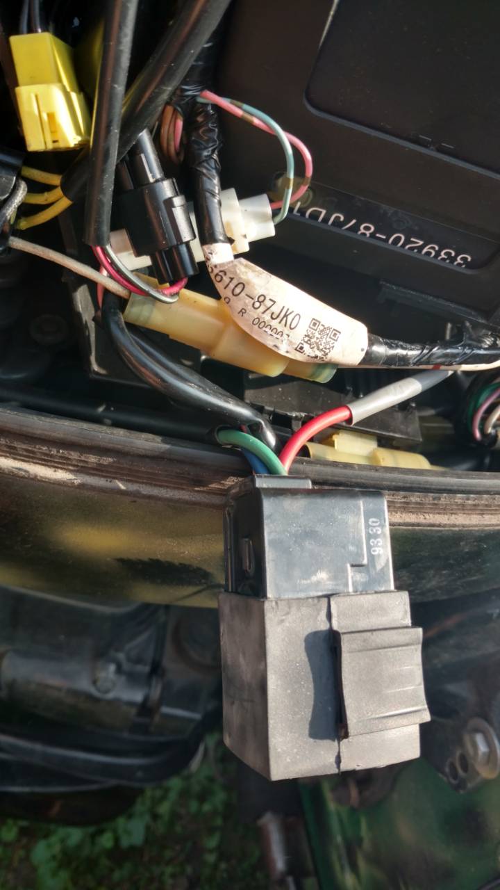

Вот оно:

Старий 13.09.2018, 11:57   #17 (permalink)
Аватар для 4umebli
Карапь: Крым, Suzuki DF50
Дописи: 770
Сказал(а) спасибо: 246
Типово Re: Проблемы с тримом Suzuki DF50Tl
под мозгами стоит

Есть двойная релюха , точнее две в одном корпусе.
Проще методом исключений проверить + и - , потом на прямую замыкать выходы с редюх и потом уже перейти к кнопкам , так само быстро найти что вышло из строя
