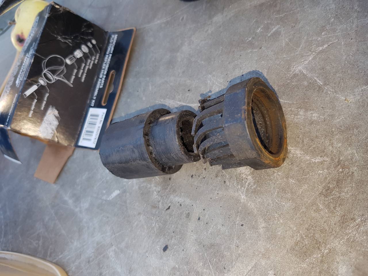

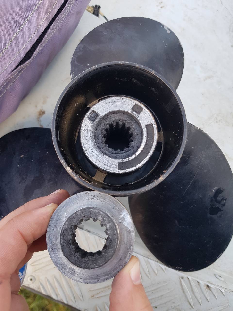

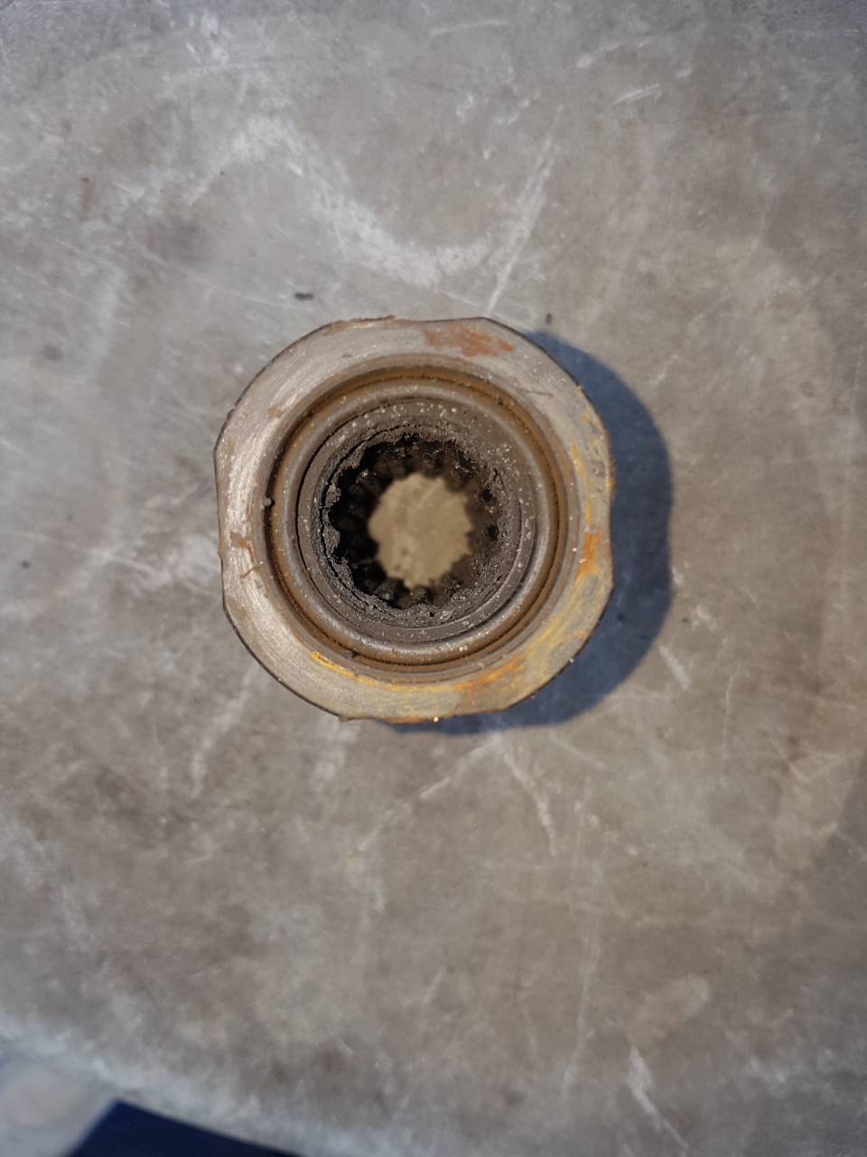

Ура!!! Заработало!!!
Причиной, действительно оказался винт!!! А я два раза разбирал редуктор( но зато изучил устройство и сделал ревизию))) Опыта ремонта у меня не было вообще, обращался с проблемой к двум специалистам, которые занимаются ремонтом и обслуживанием водной техники, но в связи с ЗАНЯТОСТЬЮ они мне отказали (зимой привози). Вот и пришлось заняться самому...Еще раз благодарю всех форумчан, приятно иметь дело с грамотными людьми.

Даже не вооруженным глазом , без меток,на фото видно что его провернуло...

Типово Re: Меркури 50 4т вылетает скорость! подскажите

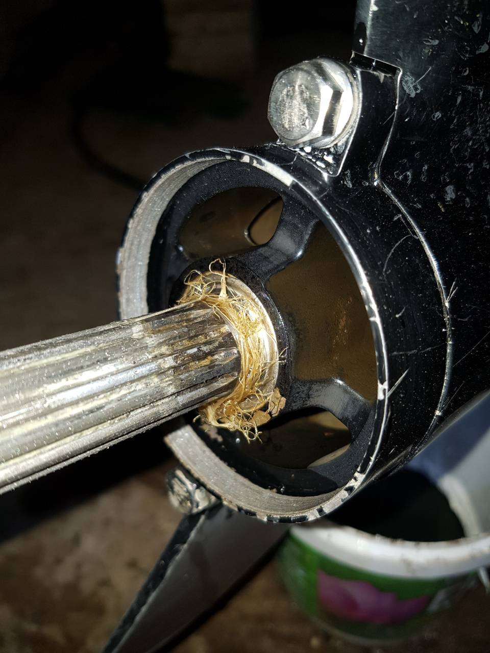

Я очень рад что все та сложилось. Проверяли на герметичность редуктор? Или там молоко из за того что его давно меняли? Если на горизонтальном валу была леска, большой процент что и сальнику писец, она плавится и лезет под него стирая.

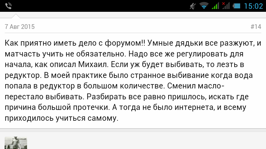

Просьба к модераторам, не удаляйте, надо же внести ясность. Иначе всё что написано выше про "кажется" и т.д. будет восприниматься неопытными пользователями за правдивую информацию.
Просьба к владельцу мотора Zolochiv из Золоче, напишите чётко, чтобы не было перекручивания ваших слов , выбивало у вашего мотора передачу или вам всё же казалось.
И второй момент, после замены масла, с винтом у которого провернутый демпфер, передачу выбивало, или перестало.
Просьба ко всем участникам форума, до ответа хозяина мотора(Zolochiv), воздержаться от своих комментариев, наберитесь терпения и спокойнее реагируйте на иное мнение отличное от вашего.
Нашёл тот форум, где было упоминание, что передачи выбивало именно из за наличия воды в редукторе..
Продублировал просьбу к Zolochiv о внесении ясности о работе его мотора ему в личку.

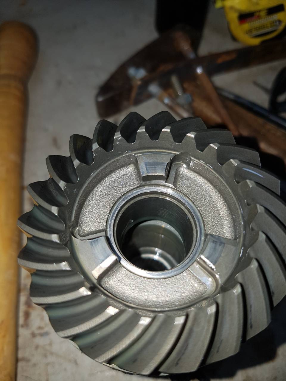

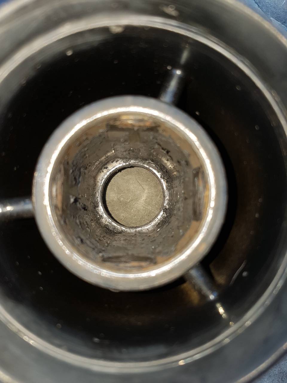

Доброго времени , всем любителям и профессионалам )) водной техники!!! Разобравшись в ситуации, скажу что скорость не выбивало, однозначно! А из за того что демпфер квадратной формы и провернуть его практически не возможно, и все же при оборотах выше средних это случалось , он проворачивался, создавался эффект вылетевшей передачи. Так как это был рывок со вздрагиванием всего мотора и резкая потеря скорости.

Купить новый винт, а этот Сергею на перепрессовку! И в рундук как запасной. Еще послужит.
Старий 31.10.2018, 00:24   #33 (permalink)
Этот не перепресовывется. Надо новую втулку покупать. Фло торк 2.
