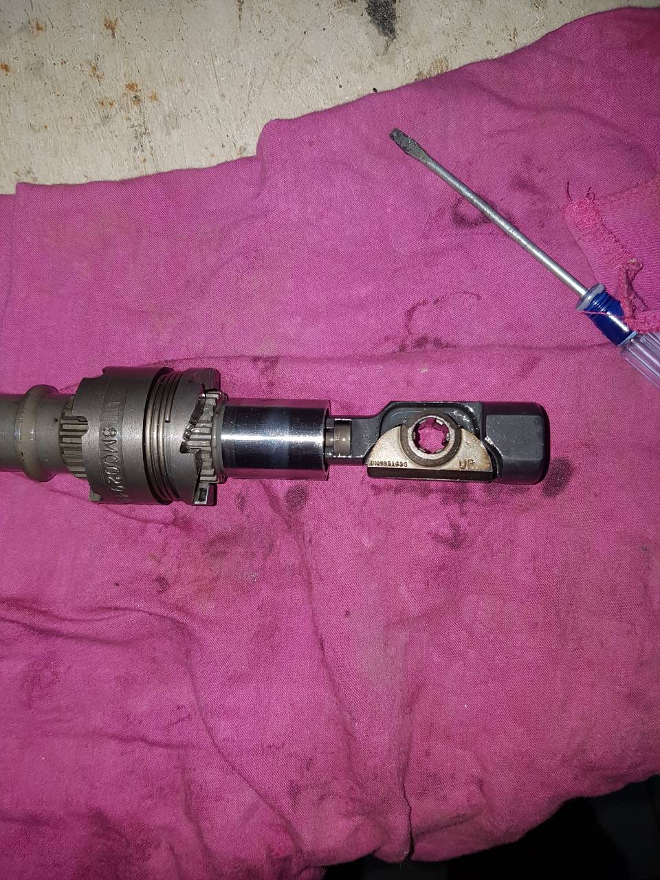

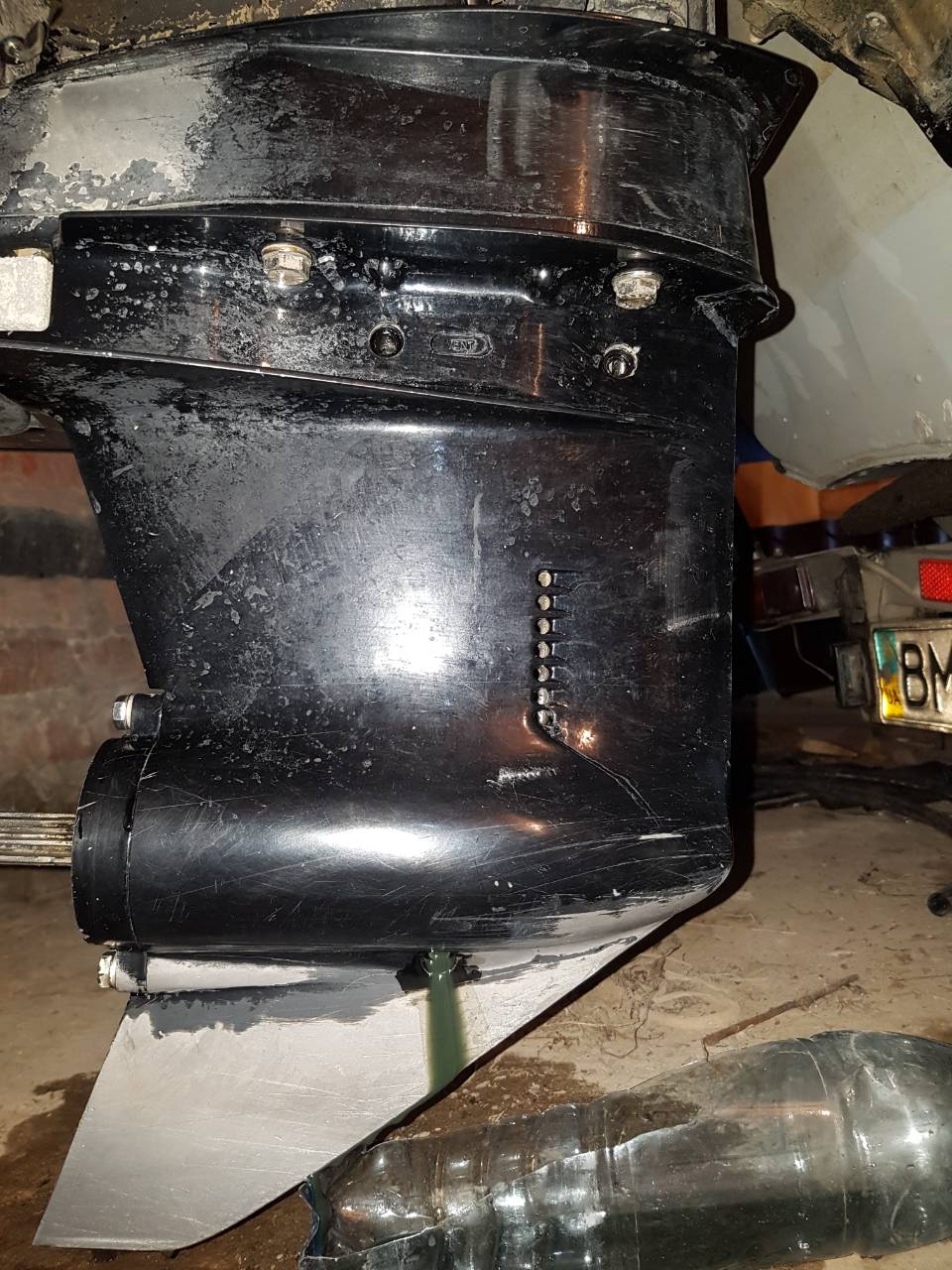

Типово Меркури 50 4т вылетает скорость! подскажите
Меркури 50 4т . На оборотах выше средних, с характерным звуком вылетает скорость! И вперед и назад. Отсоединил трос командера, включал вручную, отверткой, ситуация та же. Снял редуктор, под сальником гребного винта леска.Слил масло- эмульсия, без посторонних предметов.Разобрал все детали в идеальном состоянии!!!
Посоветуйте, где искать?????

Типово Re: Меркури 50 4т вылетает скорость! подскажите
На шестерне задней скорости чуть сбит угол, но передняя в идеале!!!

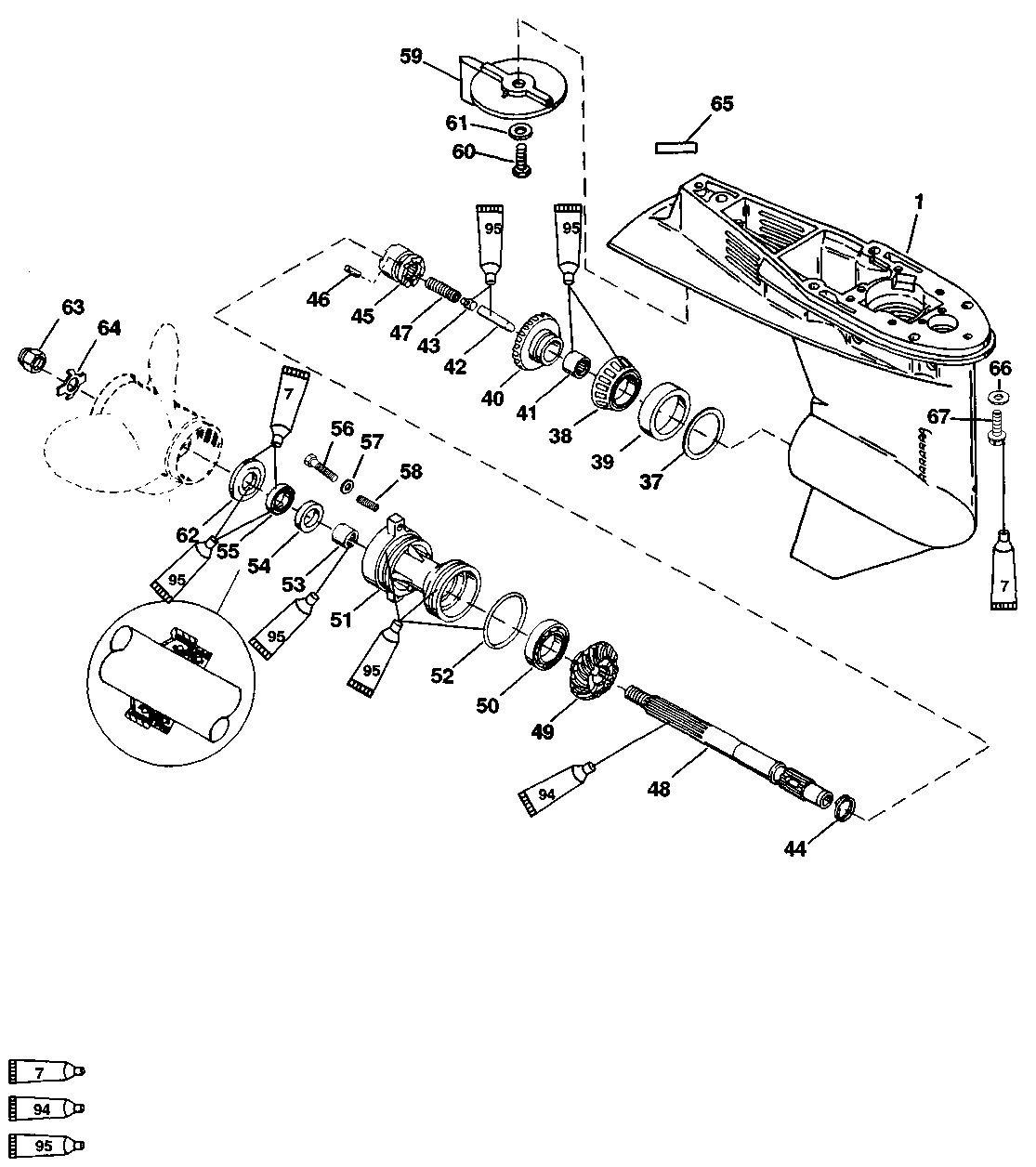

спасибо, за мысль, как то даже не подумал про винт, завтра обязательно гляну...меня смутило то что выбивает и вперед и назад. Понимаю что чудес не бывает!!! Удар винтом был...о корягу(сбросили воду на водохранилище в сентябре) визуально осмотрел- целый, а на втулку внимания не обратил...завтра отпишусь.
Добавлено через 7 минут
Разбирал, если честно , три дня )))... Во всех мануалах по меркури 40,50,60 гребной винт должен выходить без усилий и без снятия вала переключения передач. У меня оказалось все совсем по другому...
должно быть как на картинке выше, а по факту вал переключения проходит прямо через гребной
zolochiv зараз поза форумом   Відповісти з цитуванням
Допис від Евгений (Киев) Переглянути допис
А передачу то каким образом хоть винт, хоть пропеллер выбивает?
Причём и на задней и на передаче вперёд.
Если пользователь мотора смог сам разобрать редуктор , то такую вибрацию от винта, которая выбивает передачи он бы точно заметил.
.... теряется механическая связь между гребным валом и лопастями пропеллера из за оборванного демпфера, тем более если и вперед и назад.
По ощущениям, может пробуксовывать с толчками, как будто "выбивает" но обычно просто на определенных оборотах, под нагрузкой толчек с пробуксовкой. Много технарей со стажем на это попадались, я и сам когда то по этой причине редуктор разобрал

Разбирал, если честно , три дня )))... ...
Я такое разбирал, там только в одном положении вал выходит, если сухарь в который вал переключения вылетит, все..... трусить не перетрусить редуктор
Когда собирать будете, щедро литолом приклеивайте его, иначе придется плясать долго.
Сфотайте втулку с двух сторон.
