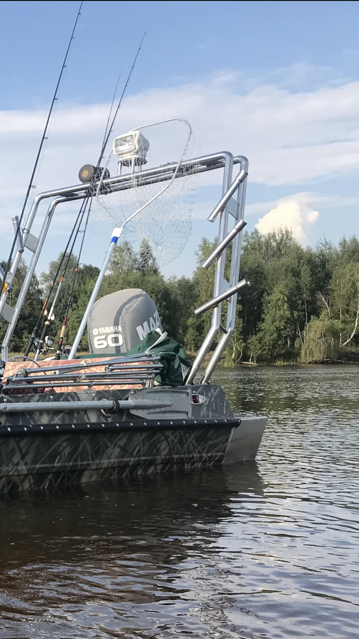

Старий 01.03.2019, 06:37   #16 (permalink)
Аватар для MAZYA888
Звідки Ви: Вишневе
Дописи: 1.618
Сказал(а) спасибо: 538
Типово Re: Шумоизоляция капота двигателя Yamaha F60
Вот
