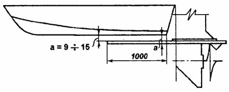

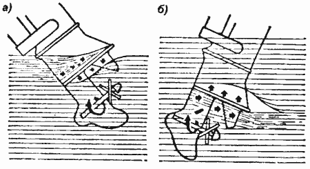

вопрос,и актуален,и стар как мир! на просторах тырнета куча наглядных изображений
не надо ловить на угад по -"дыркам!" специальные технологические отверствия и сделаны для того, что бы со старта выставить двигатель как говорится по фэншую.двигатоель же не выпускают под одну конкретную лодку,поэтому свой двигатель выставляется под свою лодку индивидуально. ну на подобных,подобные могут быть на разных отверствиях стоять...у каждого свои потребности в перевозимом весе,требуемой скорости, и т.д. ...
ну а потом на воде,скорость от загрузки уже прямопропорциональна весу

поэтому,проще выставить по шаблону(просто брусок2,5 Х 2,5 см.прислонить к килевому уголку и "запаралелить" с ним антикавитационную плиту!не получится попасть в штатные "Дырки",проставки под двигатель на транец и или транцевый клин в помощ! просто,бюджэтно и доступно!работы на пару часов с пивом!
ну а для покатух друзей,грузовой винт...будэ норм!
ну и от себя скажу,крым то поманёвреннее прога,легче в ходу вчём то, но! при хорошей загрузке(или волне) он так же ,тяжёл на подьём...сугубо имхо....
