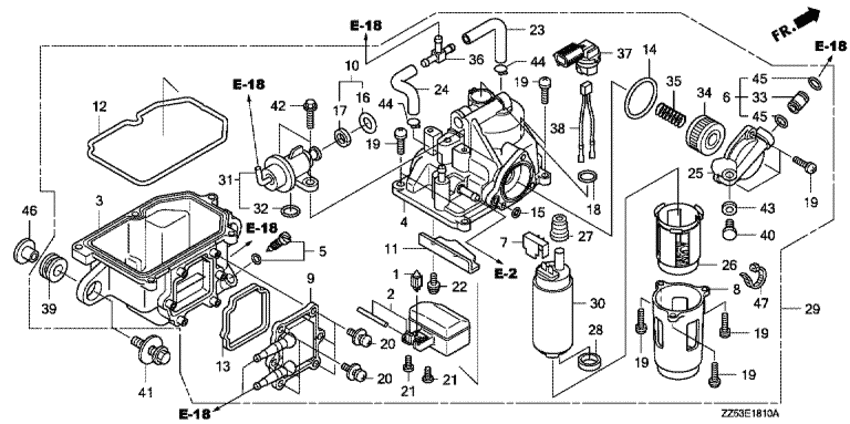

Аватар для sofyart
Псевдо: Артур
Карапь: BRP Spark
Дописи: 3.032
Сказал(а) спасибо: 2.143
Типово Re: Honda bf50D замена топливного насоса от авто
Номер 34 это все симптомы описанные выше.
знаю двоих кто выкинул и родной насос отлично заработал.
