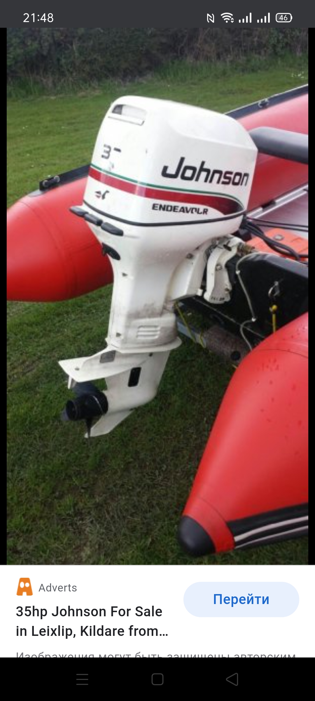

Лучший двухтактник всех времён и народов.

Сергей, Shel, - ага, наслышан за Джоник. Но где ж его возьмешь в норм состоянии? Это как ТЛК-80 - или шлак за безумные деньги или маломальски вменяемый - но по цене нового 200. :)
Мне за тебя на Olx зайти?
