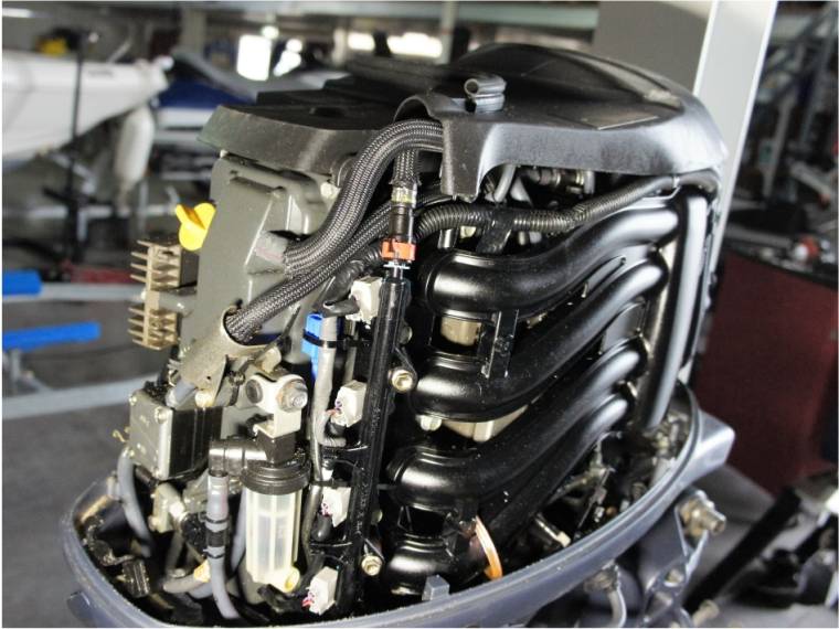

Фильтр за металлическим кронштейном над фильтром грубой очистки.

Ну уж если и начинать, то с проверки давления в рампе.
Я это проходил, поэтому предлагаю самый короткий путь решения
