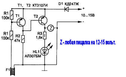

Ну в той теме это проходит вскользь... На других форумах я выставлял свои наработки. Там правда уперлись в давление воды в рубашке т.ч. мой прибор был им не интересен. А суть такова- В связи с тем что все автомобильные приборы очень прожерливы я их отбрасываю сразу. Сделал себе такой электронный блочек: обычный маленький милиамперметр включенный последовательно с термосопротивлением от старой материнки - показывает температуру в блоке с бОльшей точностью чем автомобильный. Пищалка и яркий светодиод срабатывают когда воды в блоке нет. Датчик - металический штырек изолированный от массы введенный в водяную рубашку. В комплексе получилось нечто, дающее довольно реальную картину. И заворачивать голову на 180 градусов ненуна
Схемка пищалки вот.

Датчик - металический штырек изолированный от массы введенный в водяную рубашку...
А разместить-то его внутри как, чтобы сохранить герметичность "рубашки"?
Может скулибничать некую штуку, которая сигналила-бы об отсутствии потока из контрольки? И в блок лезть не прийдется....

Допис від D.J.Owl Переглянути допис
Высверливается любая технологическая пробка в рубашке.На "В-30" я высверлил пробку на глушителе.
В отверствие или вкручивается, или вклеивается втулка из изоляционного материала(эбонит, капролон, фторопласт...), а уже в неё вкручивается винт.
У меня подобная сжемка работает на "Вихре" еже лет 20, только вместо пищалки всё завязано на реле. Реле в свою очередь управляет лампочками: зелёная-есть вода,красная-нет.
Помимо этого стоит простейший, самодельный электронный термометр.
Но самое полезное, как для меня, это манометр, который показывает давление воды в системе охлаждения.
Вот он выручал не один десяток раз. Хороо видно малейшее засорение системы охлаждения, можно оценить степень износа крыльчатки-помпы.
Сталкивался с парадоксальными ситуациями, когда после выхода на глис и набора оборотов давление в системе падало...
Также до сих пор где-то валяется новый корпус помпы, который так и не заработал, ставил раз пять..
Хотя все размеры в норме..
