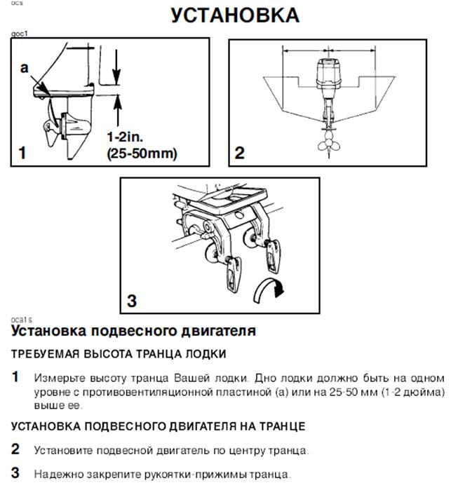

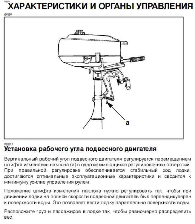

Старий 17.12.2011, 00:43   #193 (permalink)
Псевдо: Sergey
Звідки Ви: Kiev
Карапь: казанка
Дописи: 10
Типово Re: Mercury 3.3 Нужна помощь
Допис від нордик300 Переглянути допис
Стыдно у кого видно... Что там в мануале видно ? Все зависит : 1-тип Вашей лодки , высота транца . Подгоните мотор по высоте -потом выставите угол наклона мотора ., для этого и существуют эти отверстия ..
2- Рекомендую зайти на форумы " мотолодка.ру " и " мотолодка .орг" Материала чертова куча...
Вы что щитаете что америкоси глупее людей которые обитают на форумах " мотолодка.ру " и " мотолодка .орг" ?, и в мануале написали бред.
Выкладываю лично для Вас выдержку из мануала:
Назва:  Безымянный1.JPG
Переглядів: 1091
Розмір:  54,4 КБ
ID:	16376   Щоб збільшити малюнок, клацніть по ньому
Назва:  Безымянный.JPG
Переглядів: 1039
Розмір:  68,8 КБ
avosavos зараз поза форумом   Відповісти з цитуванням
