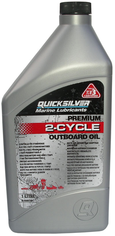

Хотел еще добавить что свеча та каторая стояла почему то она черная , масло заливаю в бензин вот это

От ё маё, да писал же ,что умирают в этом моторе свечи со временем, а конкретно это масло ещё и в воздушниках 2т применяется(там на банке написано это), то есть температура вспышки высокая, что очень плохо для моторов без термостата.

ИМХО обычно чёрная от перелива топлива.

От троллинга она чёрная, так как не прогревается на этом режиме и не самоочищается.

Не в этом дело, просто у холодного мотора склонность к лакообразованию и засиранию свечи. Для таких моторов нужна не та супер присадка, а низкая температура вспышки у масла.

А какое маслопосоветуете для этого мотора ?

Любое с надписью TC-W3 кроме Квик премиум. Мотору с термостатом оно подходит полностью, а вот Мерку 3,3 лучше лить другое.

Был у меня пару лет такой моторчик,питался только Квик премиум,никаких проблем,продал знакомому,уже не помню сколько лет он на нём троллит,тоже на Квике и тоже без проблем
