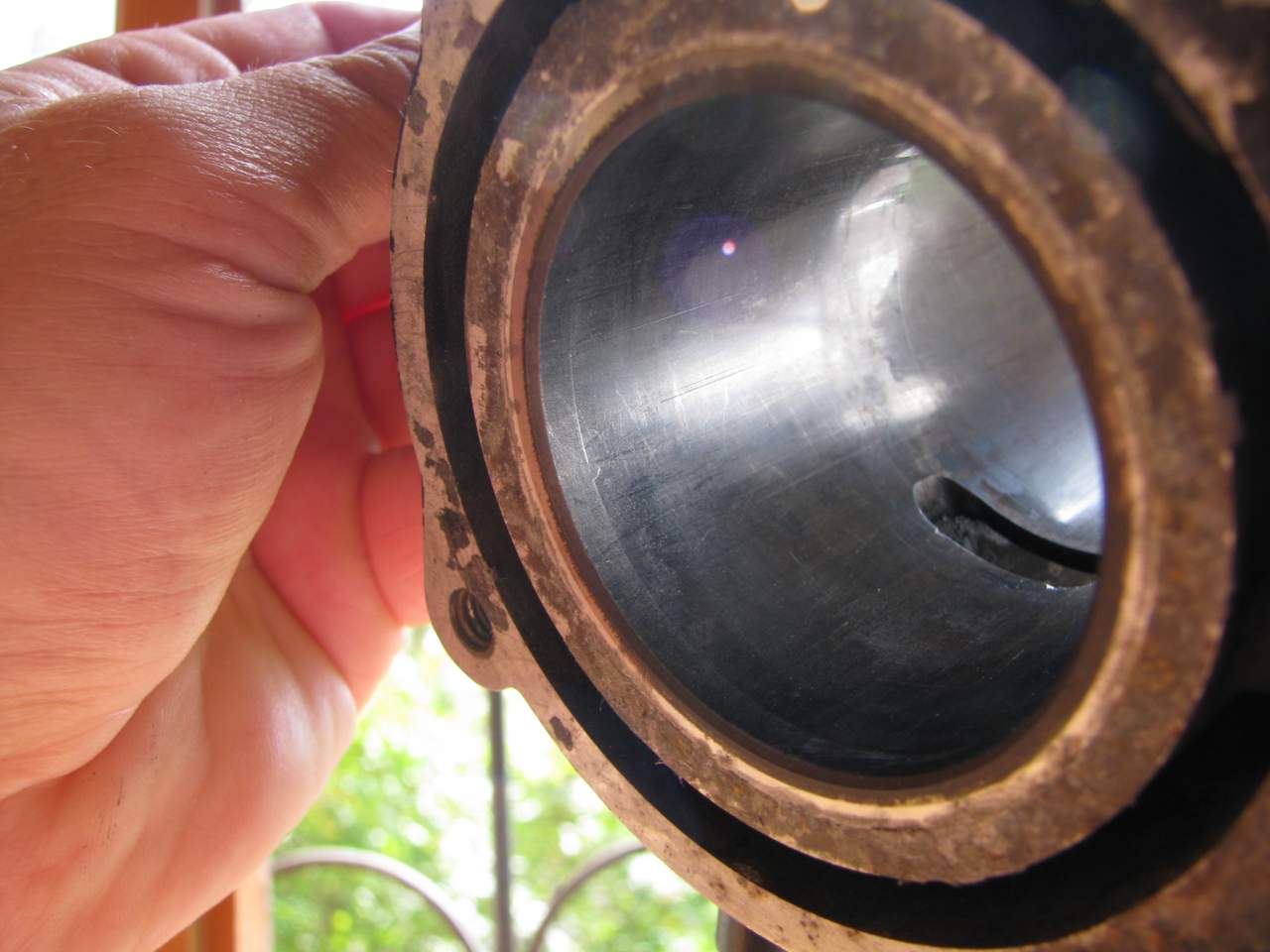

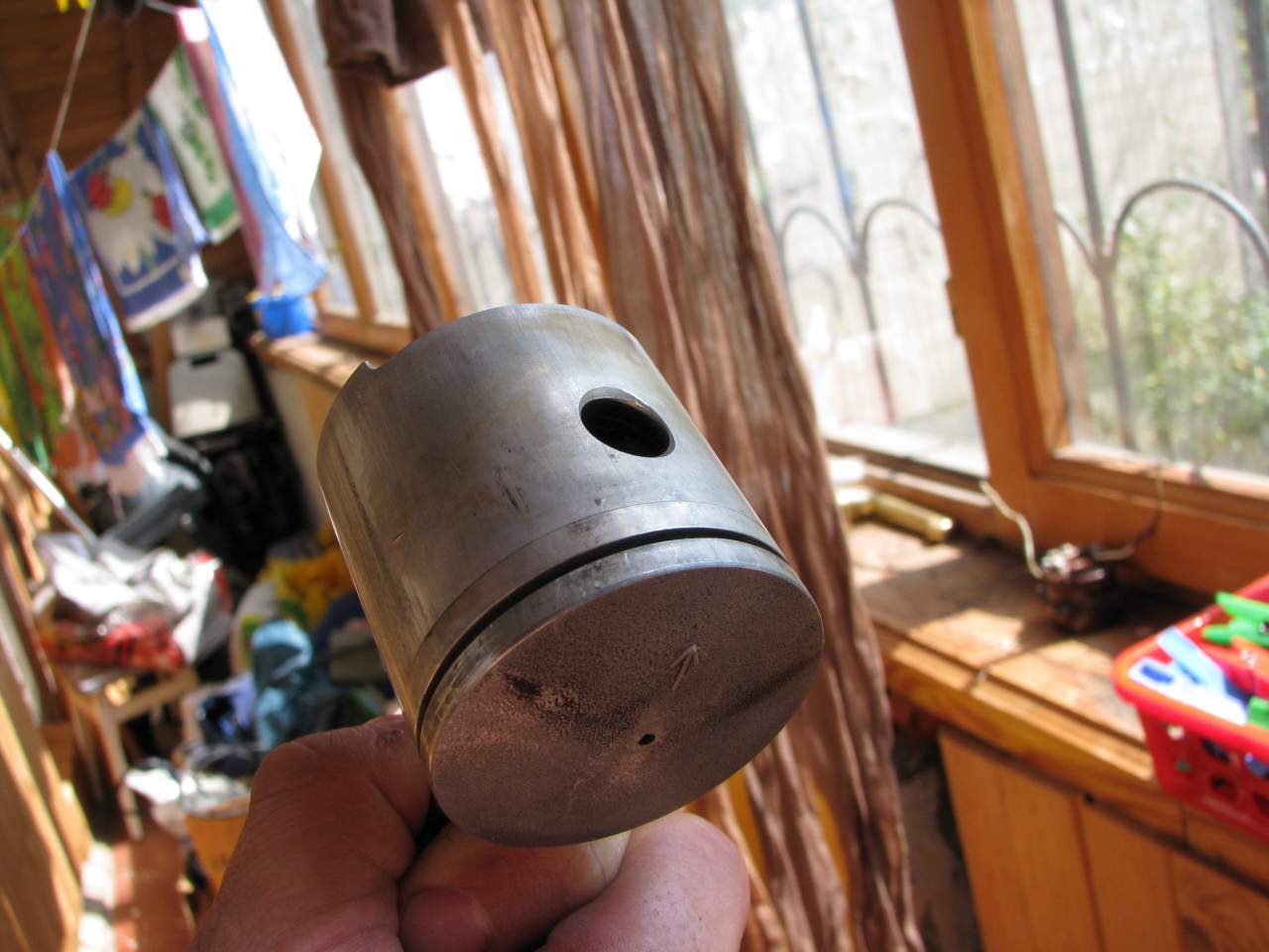

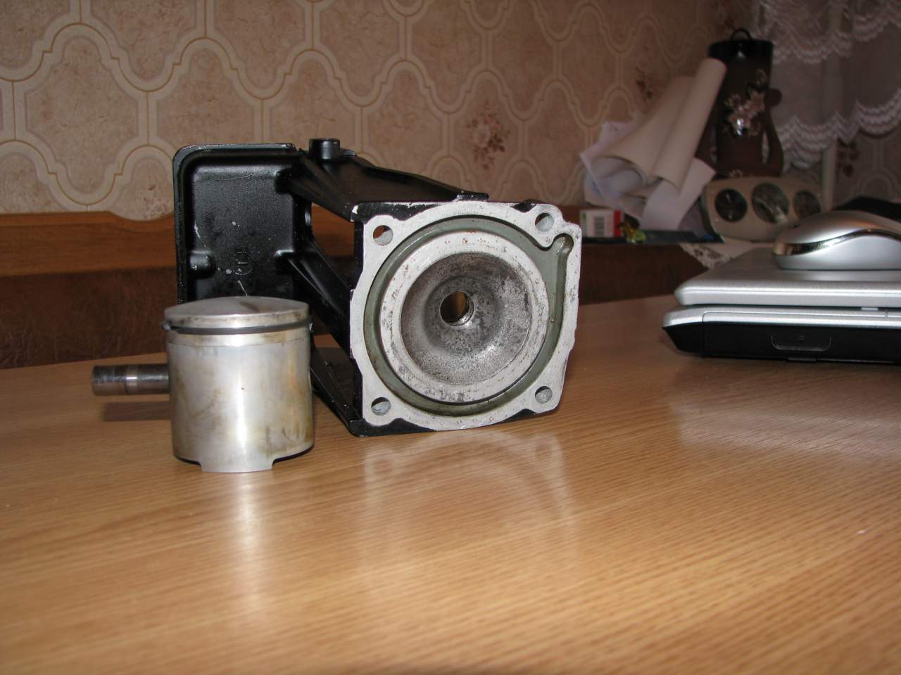

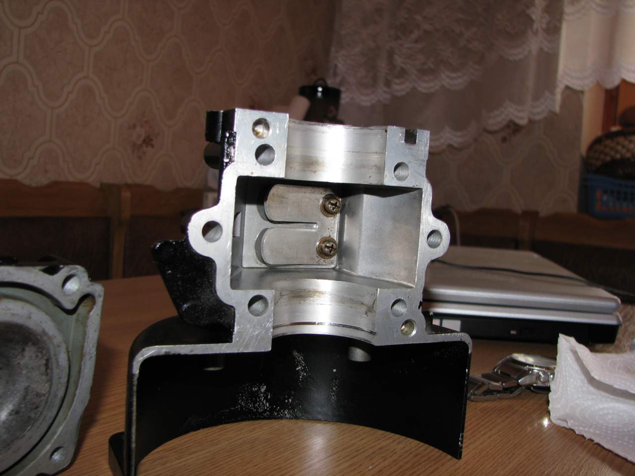

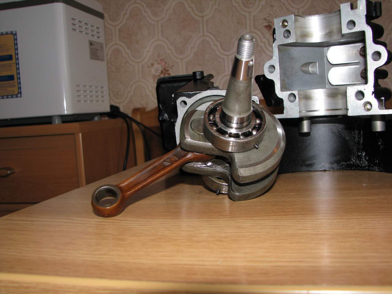

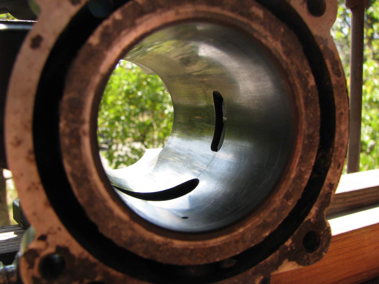

Старий 06.12.2011, 20:02   #69 (permalink)
Аватар для Руслан 35
Звідки Ви: Киев "UMS Marine"
Дописи: 5.182
Сказал(а) спасибо: 938
Типово Re: Mercury 3.3 Нужна помощь

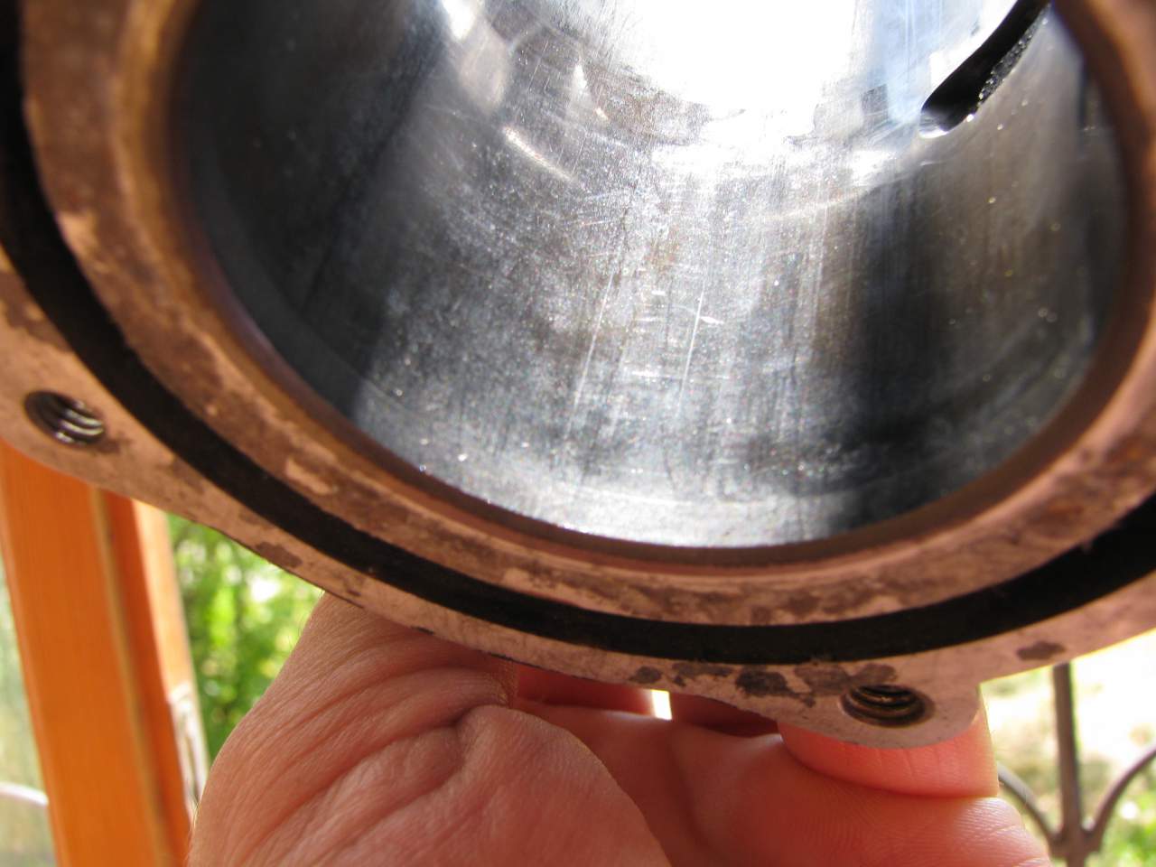

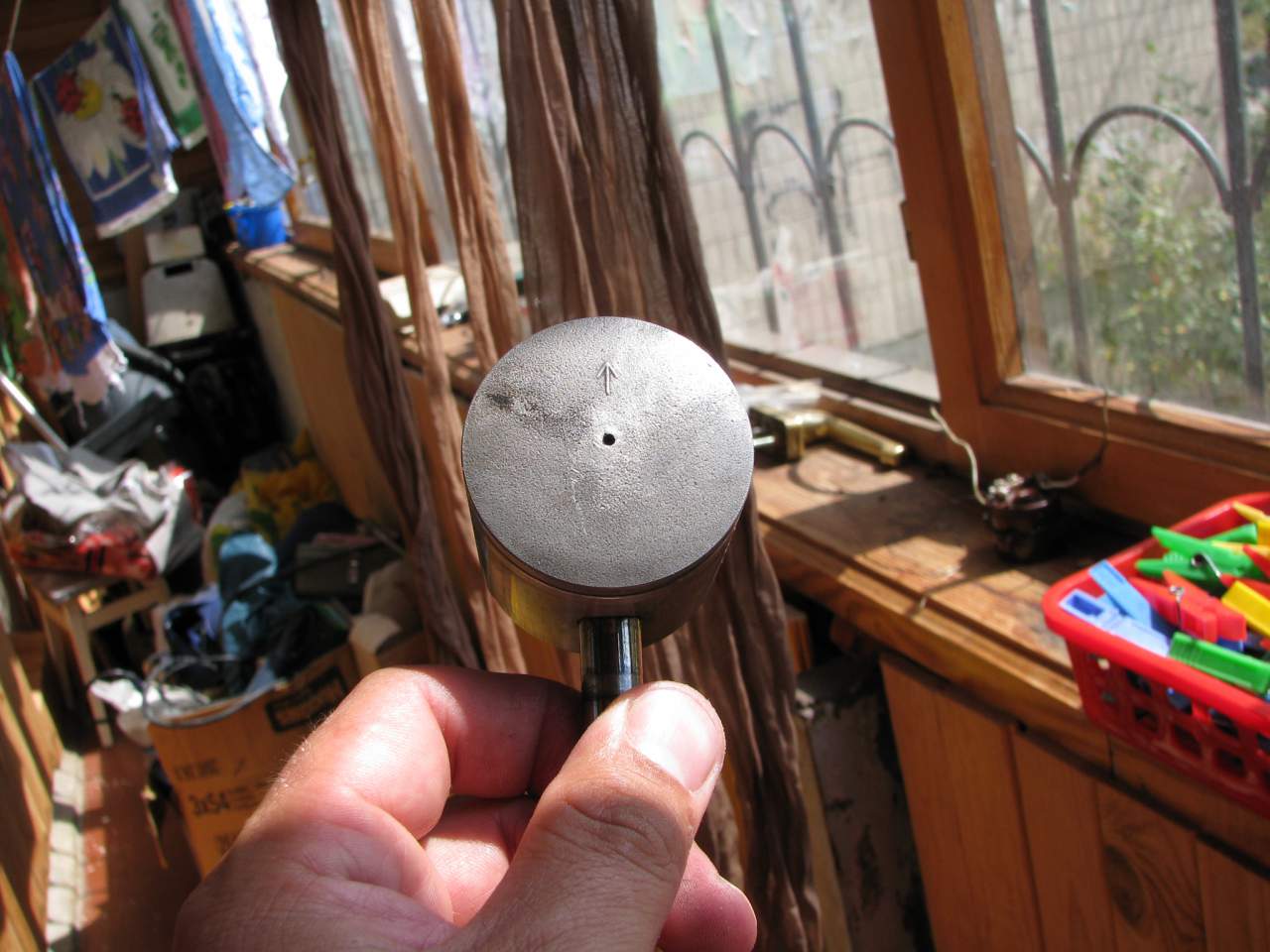

Вот Вам Мерк 3,3 изнутри.
Назва:  IMG_1708.jpg
Переглядів: 1159
Розмір:  84,4 КБ
ID:	15969   Щоб збільшити малюнок, клацніть по ньому
Назва:  IMG_1715.jpg
Переглядів: 977
Розмір:  89,1 КБ
ID:	15970   Щоб збільшити малюнок, клацніть по ньому
Назва:  IMG_1716.jpg
Переглядів: 971
Розмір:  91,5 КБ
ID:	15971   Щоб збільшити малюнок, клацніть по ньому
Назва:  IMG_1719.jpg
Переглядів: 990
Розмір:  114,6 КБ
ID:	15972   Щоб збільшити малюнок, клацніть по ньому
Назва:  IMG_1721.jpg
Переглядів: 975
Розмір:  100,7 КБ
ID:	15973   Щоб збільшити малюнок, клацніть по ньому
Назва:  IMG_1730.jpg
Переглядів: 945
Розмір:  95,1 КБ
ID:	15974   Щоб збільшити малюнок, клацніть по ньому
Назва:  IMG_1732.jpg
Переглядів: 1000
Розмір:  86,3 КБ
ID:	15975   Щоб збільшити малюнок, клацніть по ньому
Назва:  IMG_1734.jpg
Переглядів: 962
Розмір:  93,7 КБ
Были такиеже царапины как на 2, и 3 фото , аналагично .
А что такое на изображение 7 показано ?
Shevron зараз поза форумом   Відповісти з цитуванням
Старий 06.12.2011, 20:11   #71 (permalink)
Дописи: 5.182
Допис від Shevron Переглянути допис
Это не чищенный блок после клина от лака и риски те, это на лаке который покрывает зеркало.
На фото №7 клапана которые стоят в картере(впускные).
Это что получаетьса что в целиндре уже обазовался слой лака ? Тоесть стенка лака на целиндре ? Если да то что делать ?
Яж в личку уже писал Или дедовским способом(ацетон масло керосин) или спец средства в аэрозоле и прочие.
Ну или гонять некоторое время на полную тапку.
