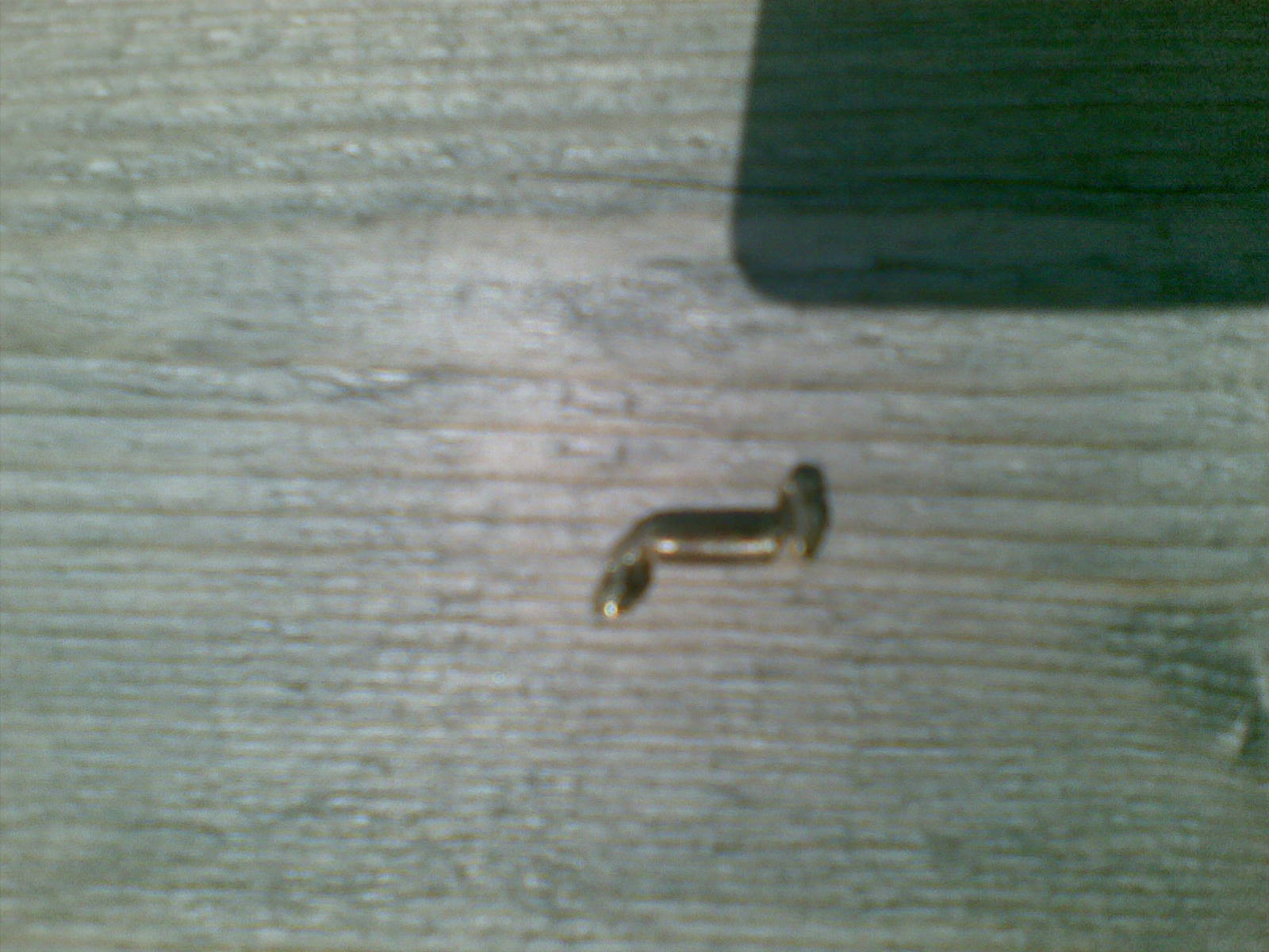

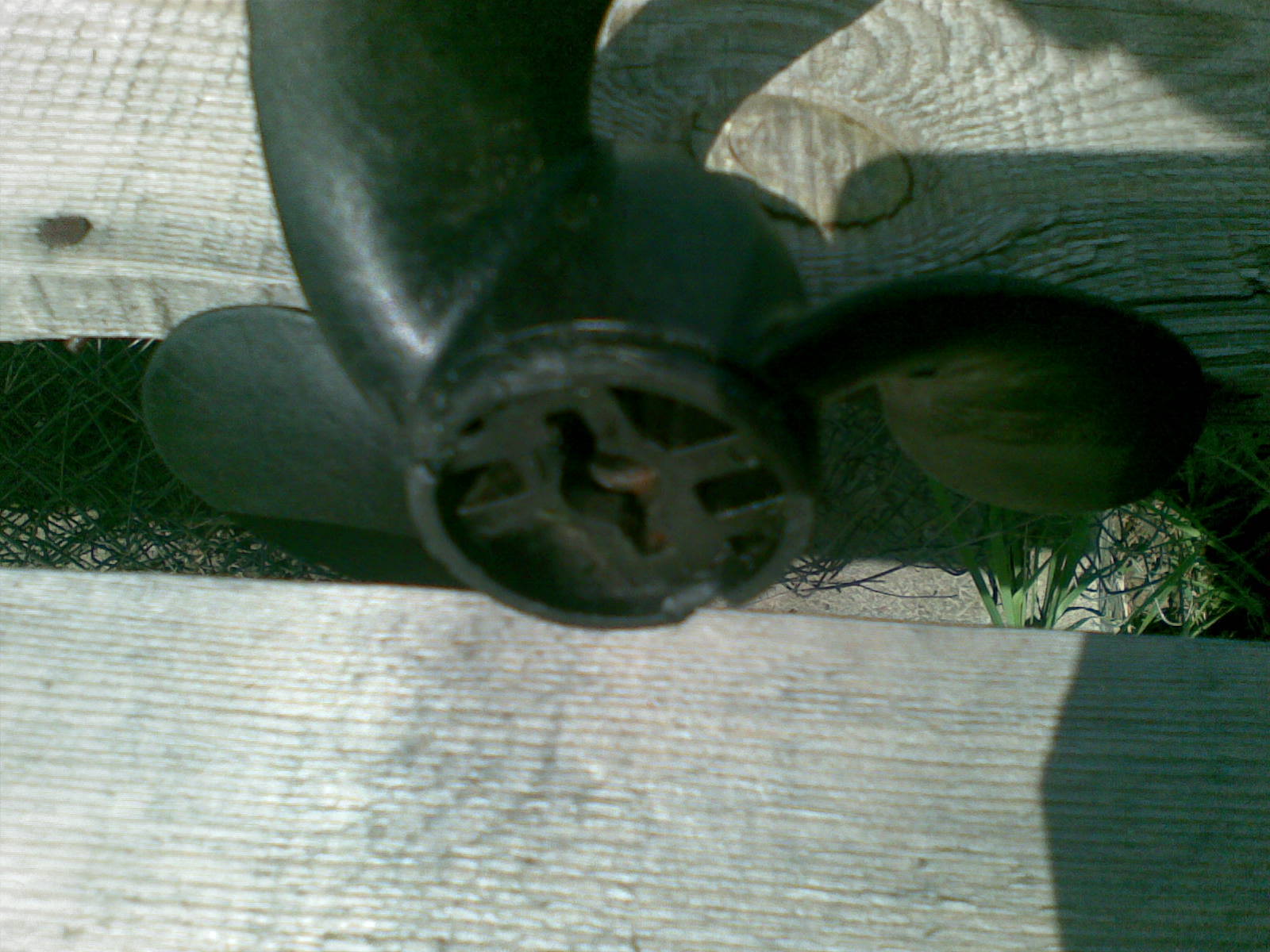

Шпонка это такая деталь которая ОБЯЗАНА срезаться, а не сминатся, иначе её не вынуть из гребного вала и капут шпоночному пазу в пластиковом винте наступает....
Самодеятельность вещь хорошая, но не в этом случае.
Вот корявые фотки но суть разглядеть можно. Шпонка гнётся и рвёт паз в винте, после чего снять его проблемно.

Ну теперь расходником будет винт, выбирать Вам.
Вы в том плане что из электрода твердый метал ? Что то нужно по мягче, я правильно понял ?
В электроде металл пластичный но именно это не даст срезаться и будет просто деформация с последствиями.
Родные шпонки бронза-латунь.
Постарайтесь воспринимать информацию с первого раза, я фигню советовать не стал бы. А ранее я Вам написал про пруток латунный Ф4 мм и длину этой шпонки 26-28 мм.
