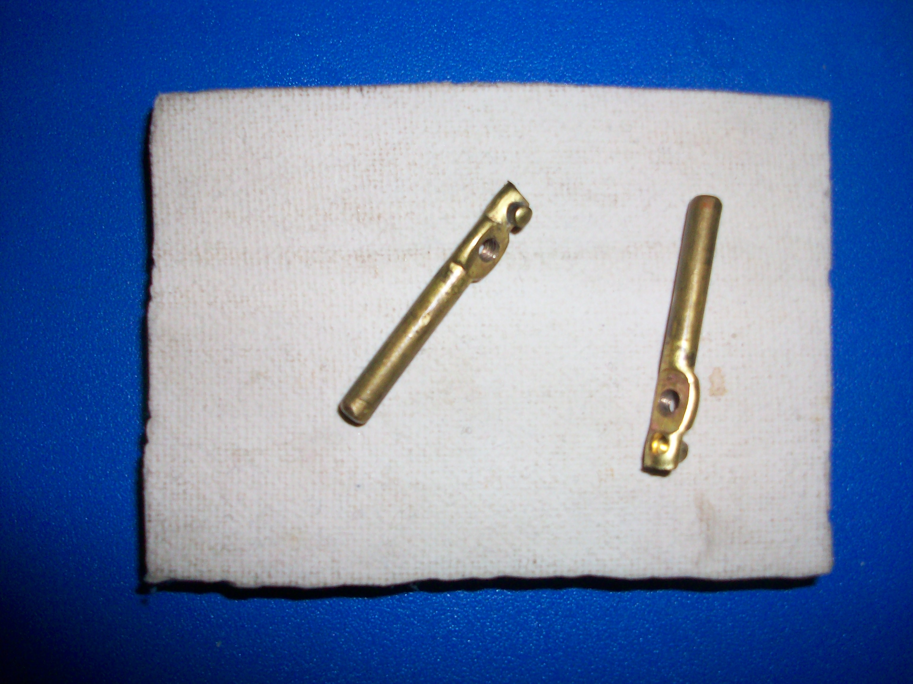

Латунный пруток диаметром 4 мм режем на кусочки 26-28 мм и будет Вам счастье.
Это дело подойдет ?

Shevron зараз поза форумом   Відповісти з цитуванням

О, так это ж из вилки штырки. Не крепковаты ли они будут? В смысле что тоже будут гнутся, а не ломаться.
Они спокойно срежутся, но длины может быть маловато в том,что на фото.
