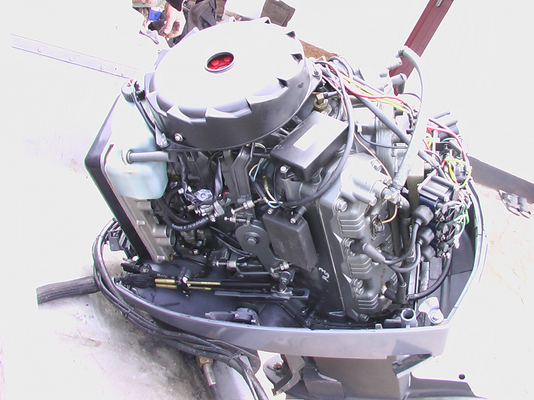

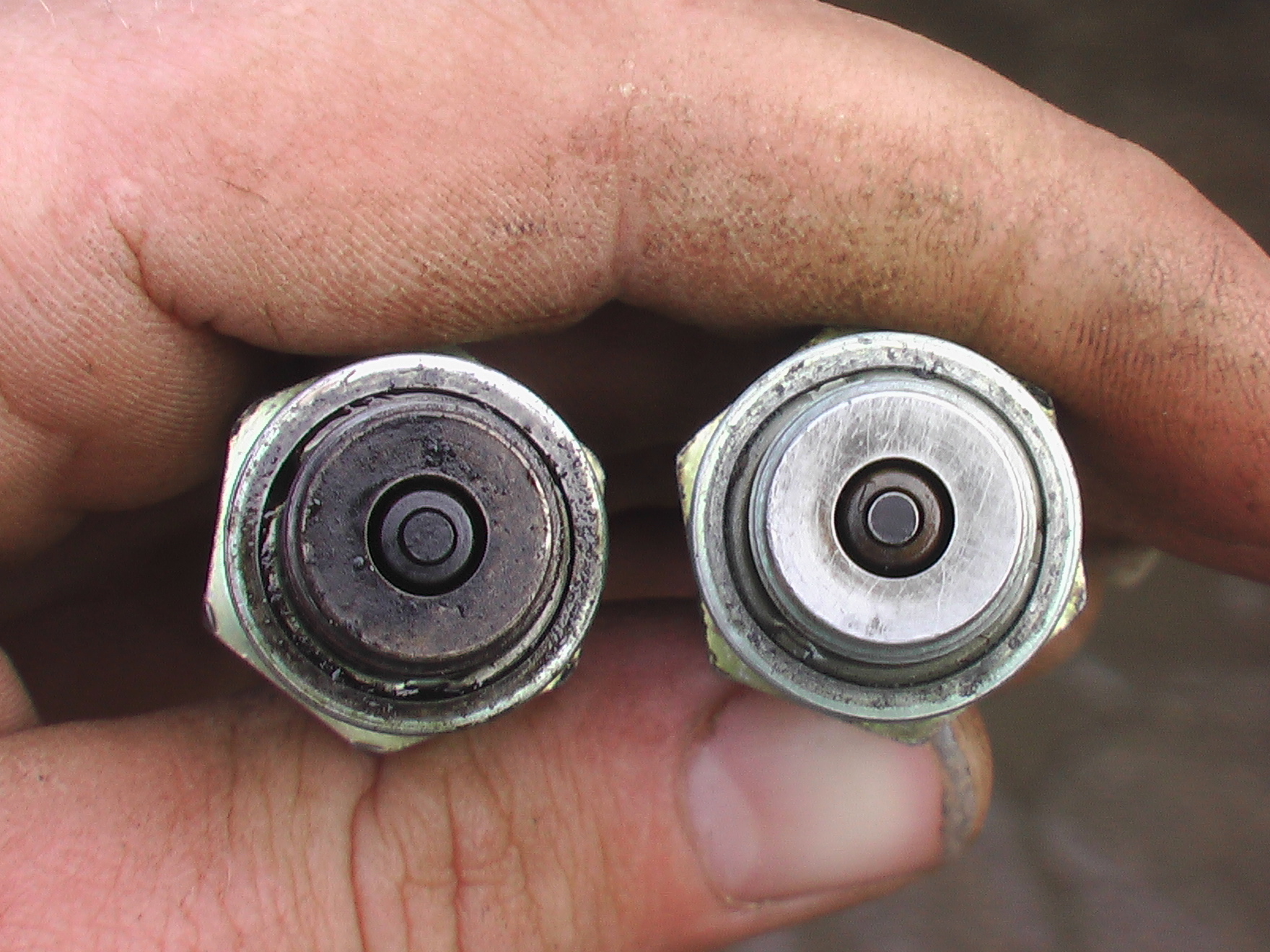

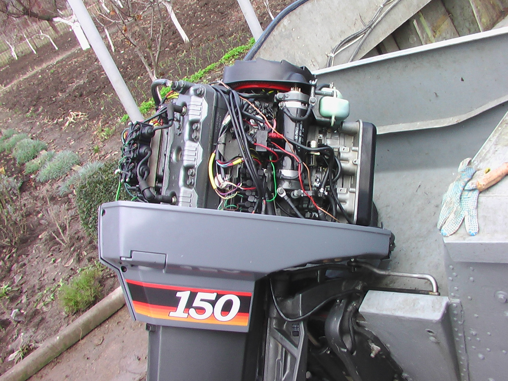

Вот сфоткал двиг.,и свечи.Пробовал карбы. менять, блок с боку который на катушки управление дает тоже менял, не помогло.

На левой свече - вода... смотреть прокладку ГБЦ.

Вы пробовали сравнить компрессию в цилиндрах? Не похоже на алюминий на свече. Похоже на отсутствие компрессии (заезженный прихват). Мерить компрессию и смотреть внутрь эндоскопом.
Допис від Sven Переглянути допис
Капля воды присутствует и на правой свече, но это к делу не относится - это может быть обычным конденсатом. Если в цилиндр поступает вода, то свеча становится как новая, без нагара или почти без него. А в данном случае смесь почти не горит - жирный, маслянистый нагар с вкраплениями либо облетающего нагара, либо алюминия.
Это утверждение абсолютно верно для 4т, в данном случае имеем 2т и вода, попадающая в камеру сгорания как раз способствует образованию жирного масляного нагара... с характерными капельками

Не согласен. Вода "вымывает" нагар из любого мотора, при этом ещё поршень начинает гореть.

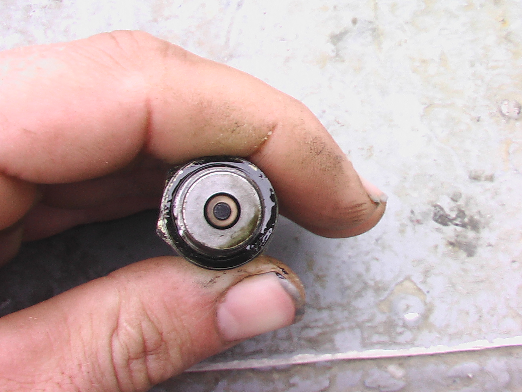

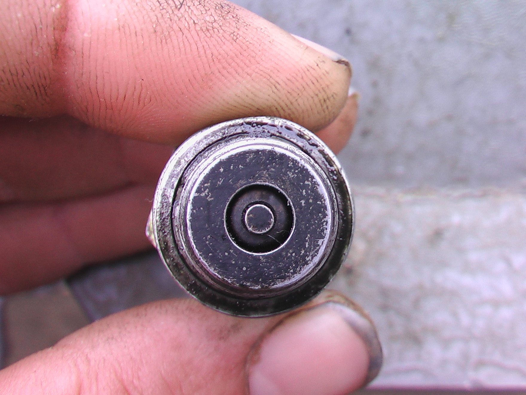

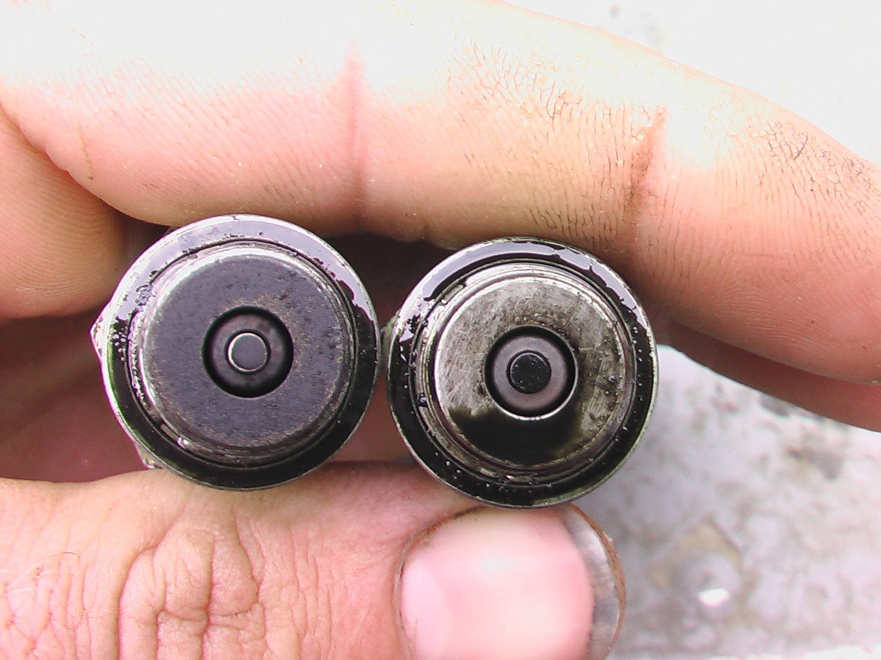

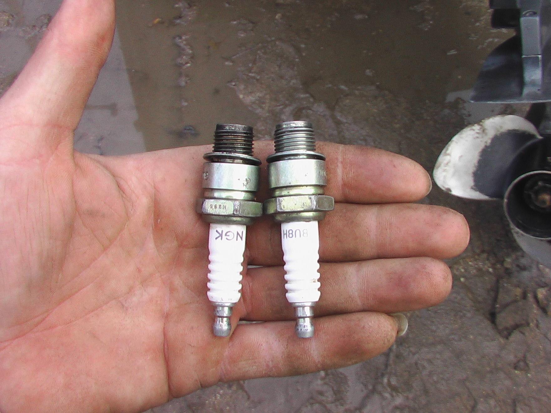

Сегодня продустил на всю мощность 5км,по тахометру показоло 5200 об/мин
После выкрутил свечи на 1-ом фото с лева, свеча 3-го цилиндра,справа противоположного цилиндра,чет тоже с какой то хренью стала. на 2-ом фото рабочая свеча, на 3-ем фото протер рукой нагар,на ощупь какие то твердые крупинки.

Как писалось выше, ЭКСПЛУАТАЦИЮ ПРЕКРАТИТЬ!!!
Твёрдое это уже метал "грызёт". Разбирать и смотреть, жалко мотор!

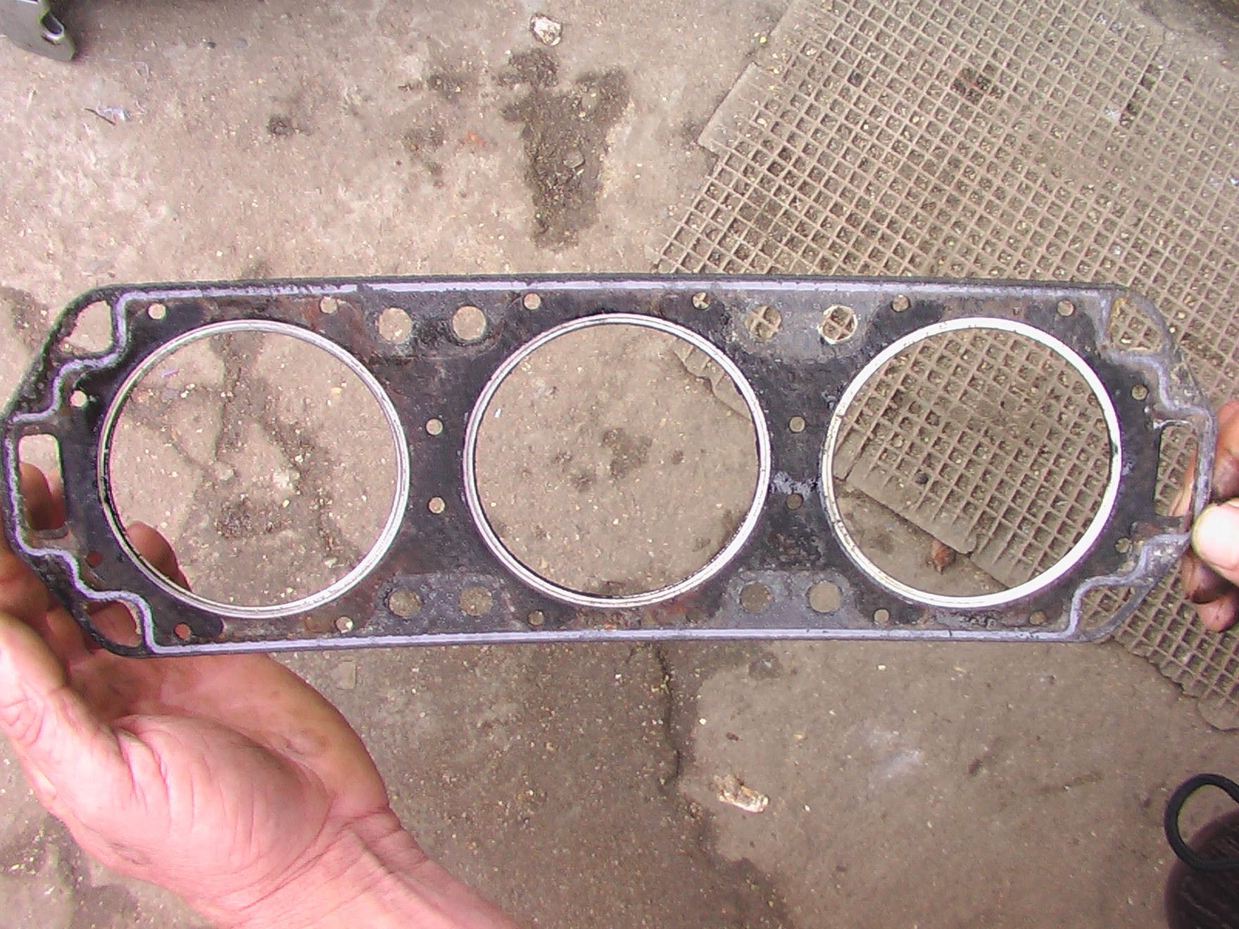

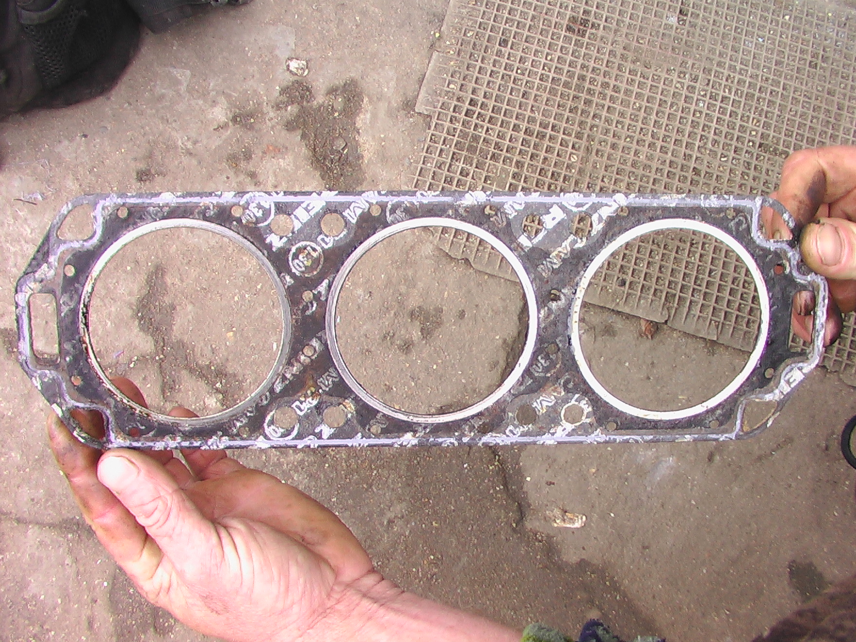

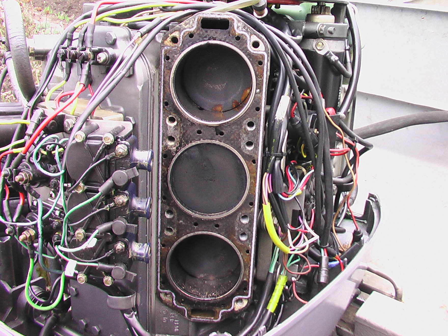

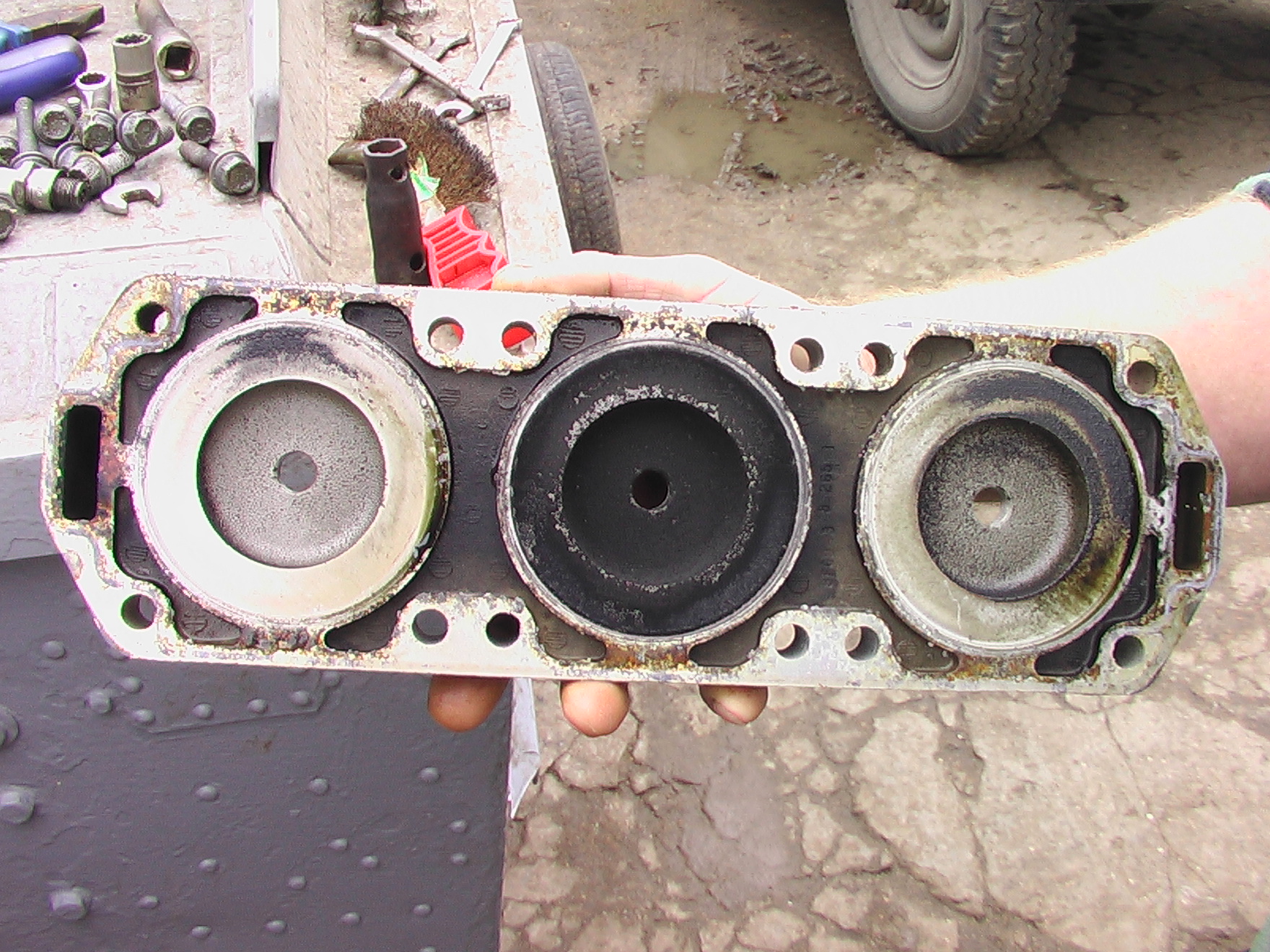

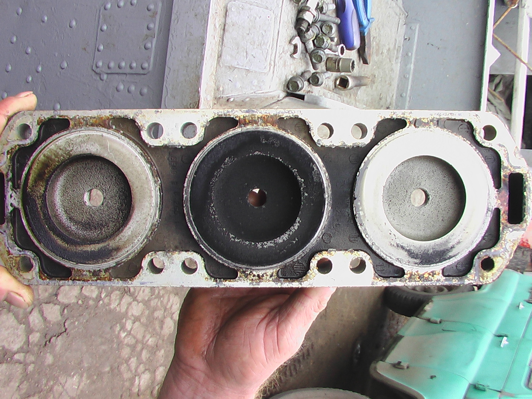

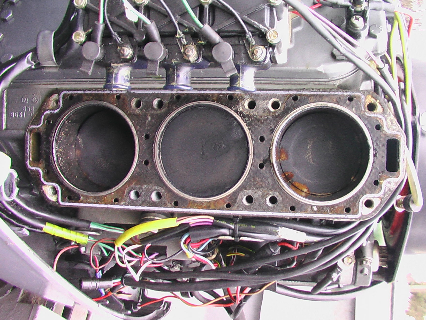

Вот мужики снял голову,фото предоставил, на 2х гильзах сажа масленистая,вода там полюбому была.
Может кто подскажит где прокладки взять побыстрей? А то я как-то раз заказывал месяца 4 ждал.

ID:	16691   Щоб збільшити малюнок, клацніть по ньому
Назва:  IMGA5292.JPG
Переглядів: 484
Розмір:  900,4 КБ
ID:	16692   Щоб збільшити малюнок, клацніть по ньому
Назва:  IMGA5293.JPG
Переглядів: 478
Розмір:  895,1 КБ
