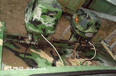

приобрел себе прога 2.все заводское в сборе .дед всю жизнь ездил отдал с двумя вихрями 30.и гараж в придачу на лодочной прям на берегу ...у меня вопрос...большая разница будет на одном вихре 30ке иль переделать транец под два вихря.разница большая будет ?да и вообще если ли смысл переделывать транец который в идеале.на новый импортный денег не хватает решил на след год только покупать.а пока на вихре
Добавлено через 2 минуты
у меня с левой стороны .когда покупал дедок говорит что все заводское и не чего он не переделывал

Я тоже взял Прога с Вихрем тридцаткой, думаю сезон- два отказаться с Вихрем, пока лодочку до ума довести, пол, сидения и т. Д. А потом уже и движочек под купить себе какой то. А 2 вихря- ты расход просчитывал?)))) только очень богатый человек может себе такое позволить . ИМХО!

у приятеля прог -4,и два вихря 30-ки весят кушают в среднем по 12 литров каждый ,думаю это нормально
