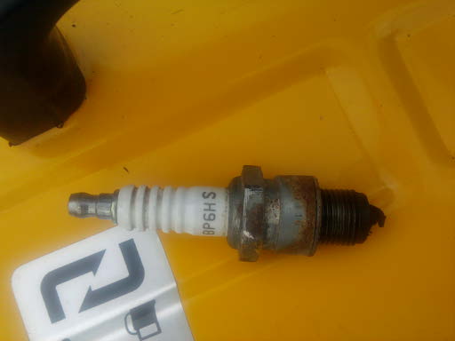

Добрался до свечей ... и оказалось что у меня стоят не родные свечи а какието левые.
Вот у меня к опытным водномоторникам вопрос :
1 могли быть такой расход из-за неправельной свечи?
2 какие еще причины такого расхода могут быть?

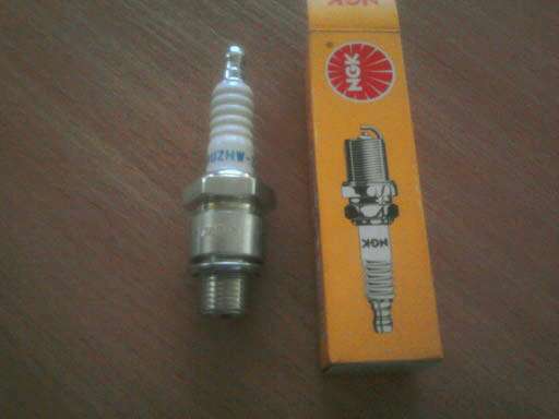

фото старой свечи и которые привез подобраные по каталогам и меркури сервис :
2 двухтактник
1 свеча одна такая или все четыре, и когда сняты (после какого режима работы мотора)
Свечи могут быть засраны из-за не отрегулированных карбов.
Все четыре такие
работал 15 минут на холостом 1.2к оборотов
свеча что я выкрутил из двигателя это даже не лодочная ...а просто с какогото двига обычного, и она идет с лепестком
А свеча которая родная идет без этого лепестка!

Я бы поступил так, поставил новые свечи потом, покатухи на выхи, визуальный контроль свечей;
1 если не грязные и упал расход- все понятно
2 если чистые и немного упал расход - значит так и должно быть
3 если засраны свечи - к карбюраторщику
кстати, а мотор у тебя 4-х или 2-х тактник

для начала прикинем какой расход должен быть... у 2т двига он в среднем 300грамм на л.с. в час, при плотности бензина 0.7 получаем 420мл на лошадку в час... теперь умножаем это на 40 лошадок и получаем что при максимальной мощности расчетный расход будет 17л/ч...
по поводу свечи и ее цвета после работы на хх - совсем не показательно... если обороты хх держит хорошо в течение 15мин без прогазовки и эти обороты ниже 1к то претензии к свече на основании цвета на фоте предьявлять будет не обоснованно... выкручивать надо после хотя бы 5мин хода на 2/3 газа а лучше после 5 мин хода на стандартной крейсерской скорости при стандартной загрузке...

Довольно странно , что эти свечи вообще могли какое то время работать. Был у меня не большой и негативный опыт установки свечей с лепестком на подобный ПЛМ только чуть по-мощнее и закончилось это уже через 15 мин., почувствовал что пошли какие то сбои в работе, вовремя заглушил, начал проверять (в первую очередь) свечи и обнаружил на одной свече лепесток попросту оплавился. Больше таких экспериментов не проводил и ни кому не советую.
Старий 19.07.2010, 17:36   #8 (permalink)
Типово Re: Большой расход Mercury 40 (4 CYL.)
На моём движке стоят свечи с лепестком. Чтобы не плавился лепесток , надо свечи ставить те, что рекомендует производитель. Или на крайняк, как временная мера с одинаковым калильным числом.

А мое мнение - из-за типа свечи не может быть проблема с расходом.
Да и обсуждается чаще не сама свеча а то как она засрана. А засрана она, скорее всего, не из-за типа свечи.....
