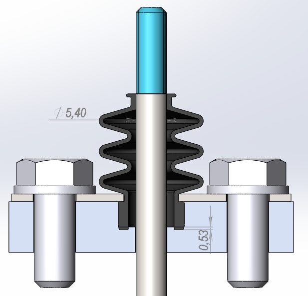

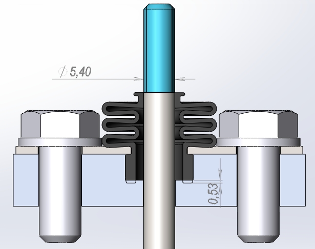

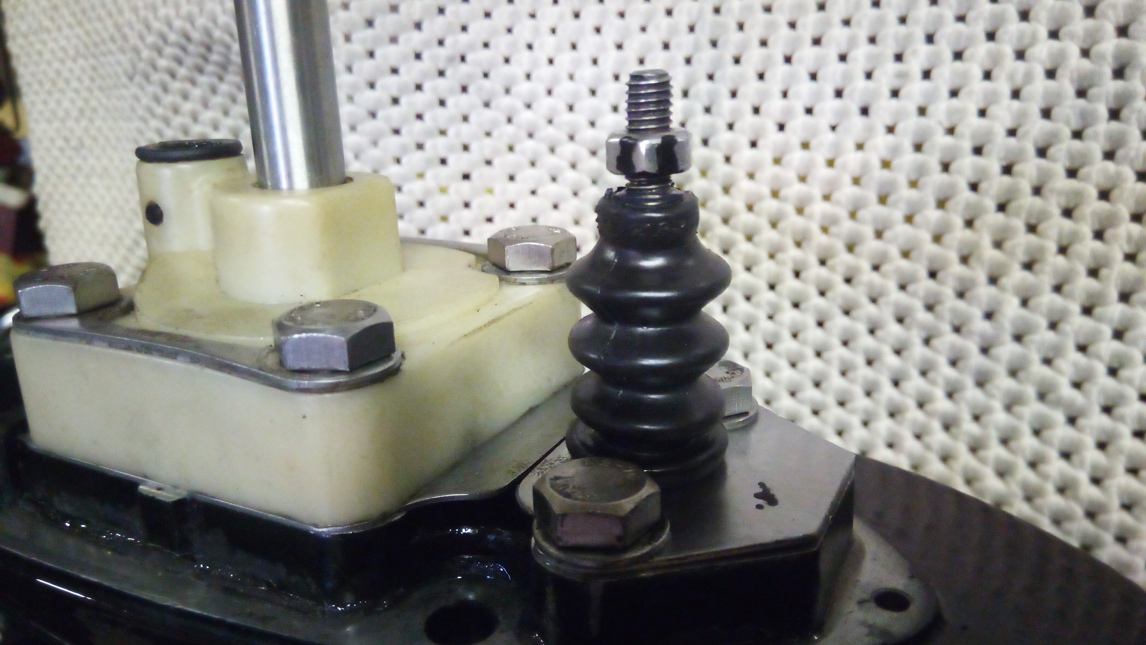

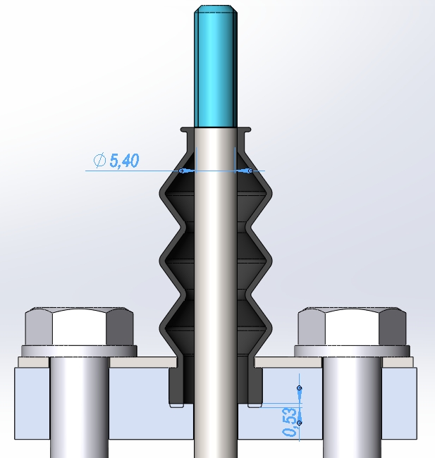

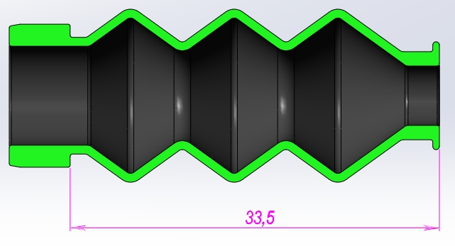

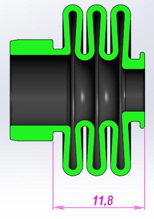

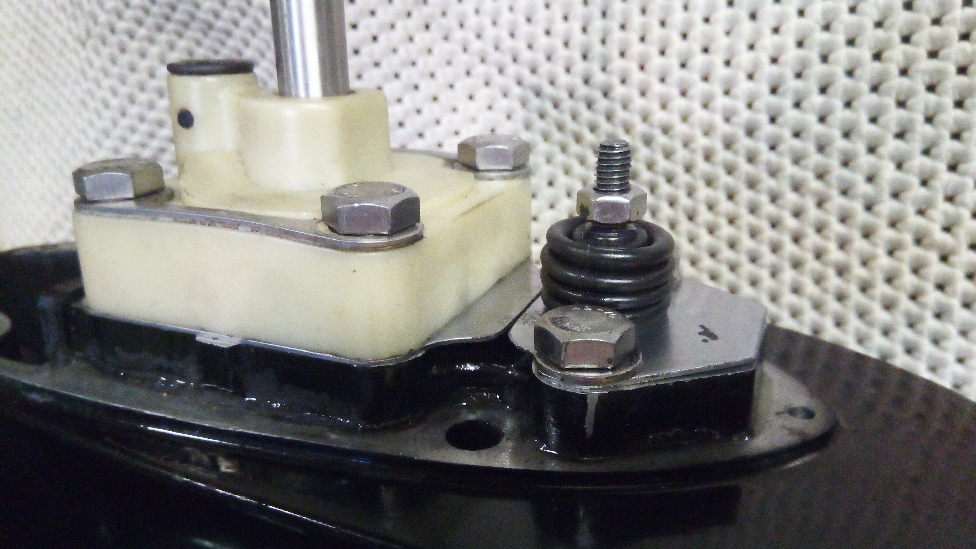

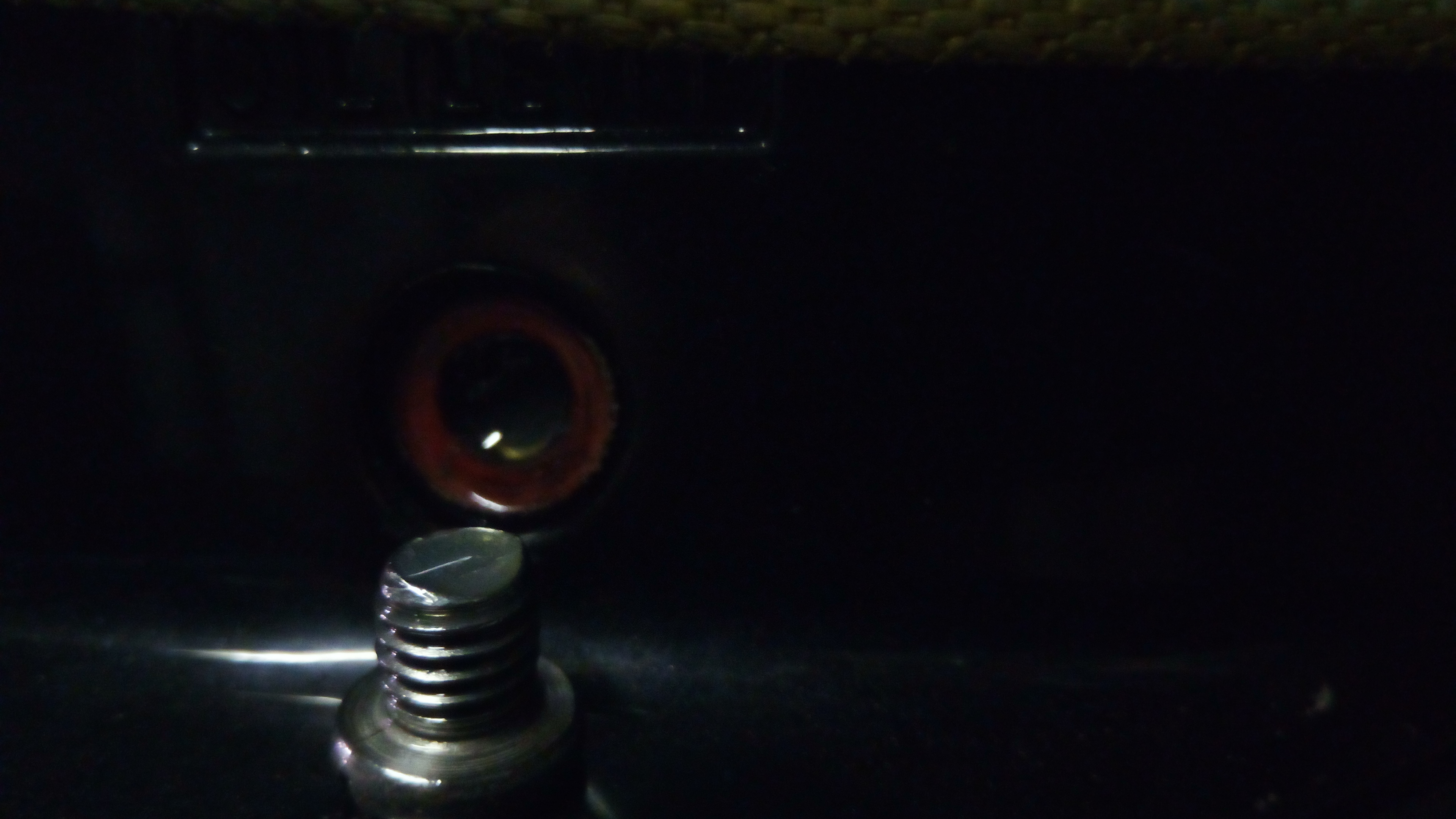

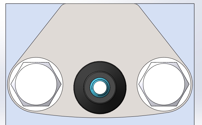

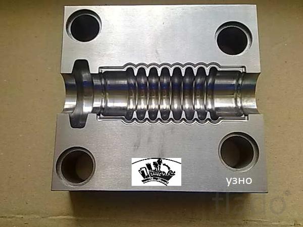

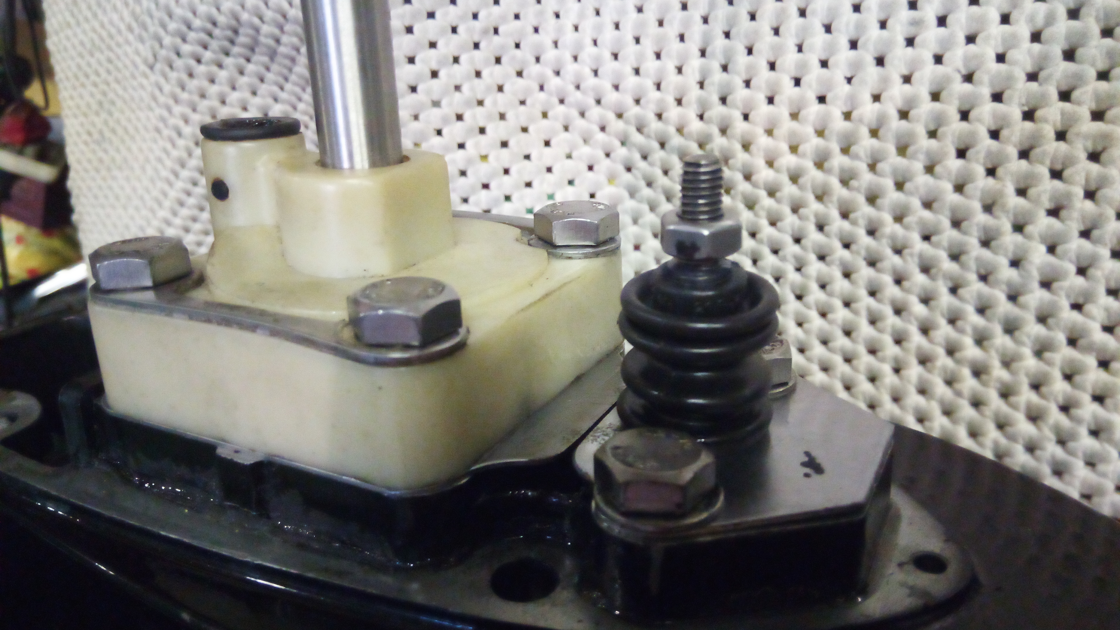

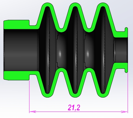

Три рыбалки,....часов 35на воде. Эмульсии больше нет.
Начинаю думать над производством гофры под эти редукторы.

Допис від 2093306 Переглянути допис
Подобная проблема с попаданием воды через шток ВКЛ передач есть на многих моторах.(Меркури 15, Хайди9,8 и т.д.)
Кто сталкивался с этой проблемой , я так думаю будут обращаться. Интересное решение.
+ руки правильные!
2093306 (24.08.2018)
