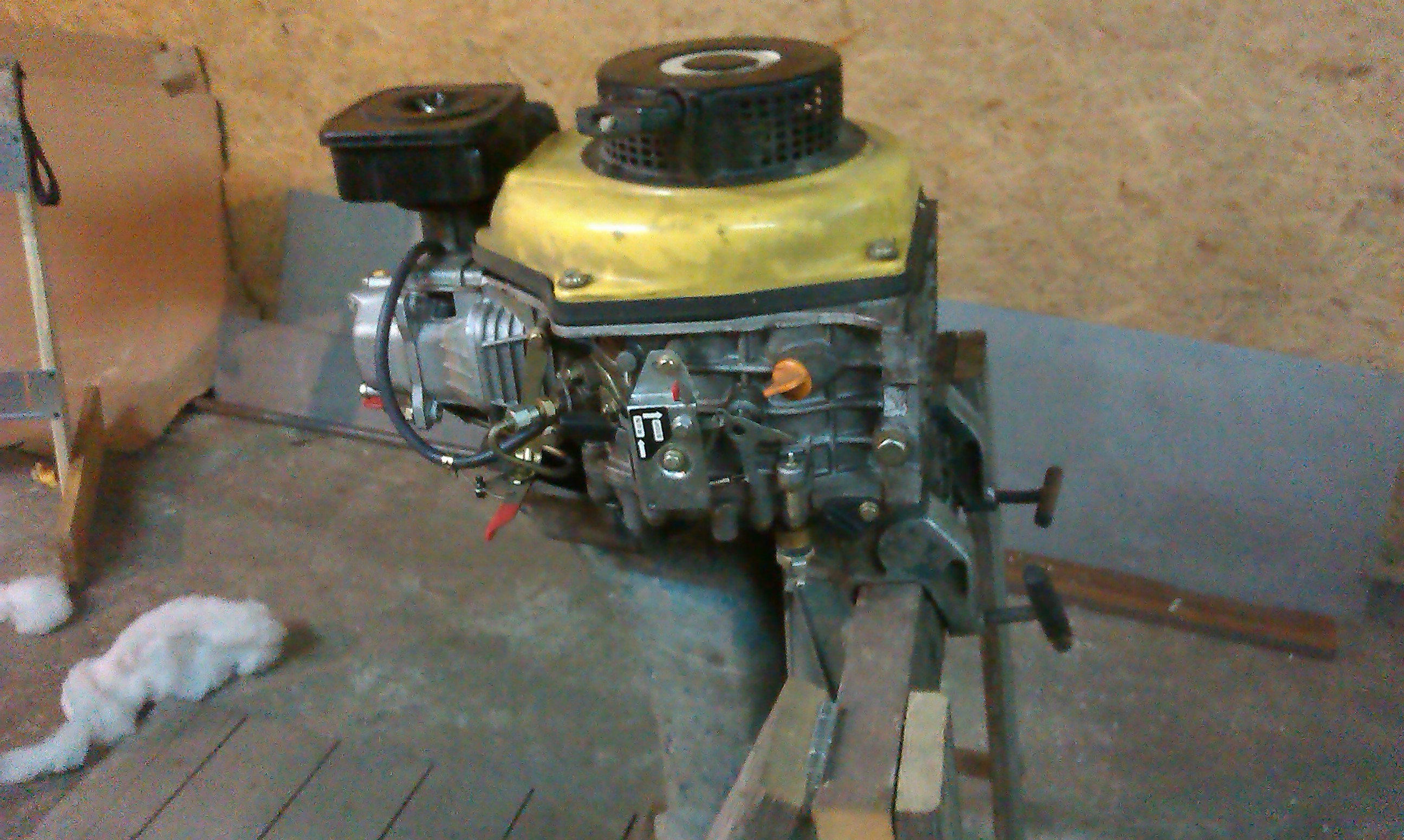

Сегодня было время изготовил переходную плиту . Вертел мотор головой в перёд или назад пришел к виводу что буду крепить в головой в перёд так как при эксплуатации замечено что задняя часть всегда наклонена а в этом движке маслозаборник как раз в низу ну ето поправимо - не меняя конструкции крепления его можно развернуть.

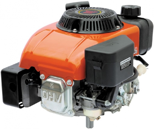

мотор горизонтального исполнения, а вы его на бок положили, масло из картера будет постоянно в поршневой группе и в результате будет пос тоянно поршень лупить в маслянной ванне--- думаю что не получится, надо искать двигло вертикального исполнения с сухим картером

Или поддон (масляный бак) выводить выносить за рамки мотора.

целиком согласен ! но это после проб на ходу . такие двежки есть и в вертикальном исполнении разница лишь в заливной горловине . но проблема в том когда надо пройти по меляку двигатель придется приподнять и тут поможет выносной масляный бак.

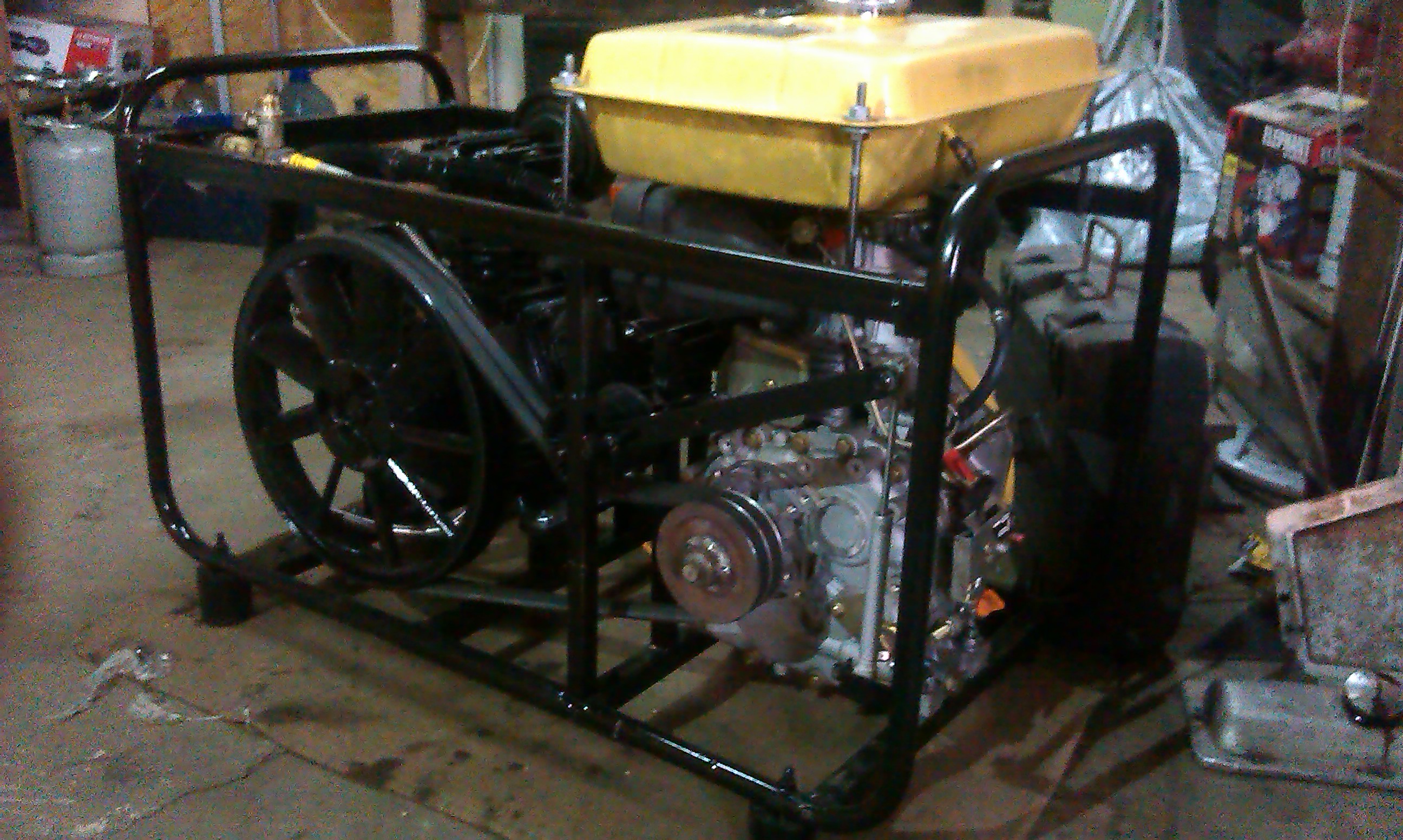

Всем привет ! в общем я писал что приостановил эксперимент в связи с надобностью пескоструйки для работ по моему катеру . И этот дизельный двигатель использовал на компрессор так как у меня дома нет 380в.
Когда собрал и завёл под нагрузкой и оборотами я понял почему все видео китайцев о таком же проекте с слабым звуком. Движок очень щумный!! Причём это проблема не глушителя - я его прикрывал. Его можно ставить на рыболовецкие баркасы но не на наши прогулочные катера. (( Комфорта не будет при таких децибелах и подкидывании при резком газе чёрного дыма.
