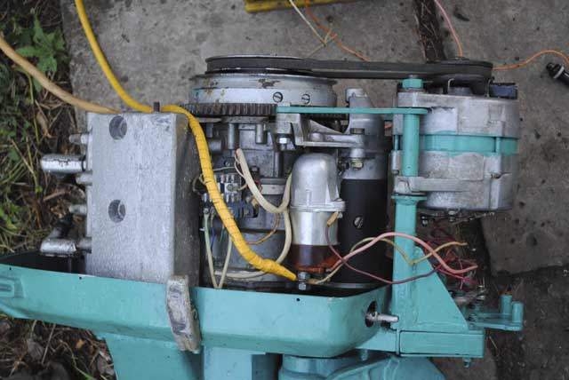

На днях купил генератор от мотоцикла Урал.Буду ставить на ВИхрь 30.Размер конечно не маленький,но по компактней я думаю получится.14 вольт зарядки за глаза.

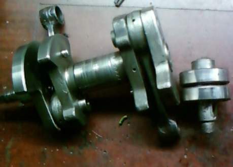

1. forum.motorka.org • Просмотр темы - Зарядка акб на Вихре
2. Генератор на Вихрь
3. в итоге фото 3
это вкратце

Это очень грамоздко!Ураловский генератор ставится справа по ходу между эл стартером и глушителем.

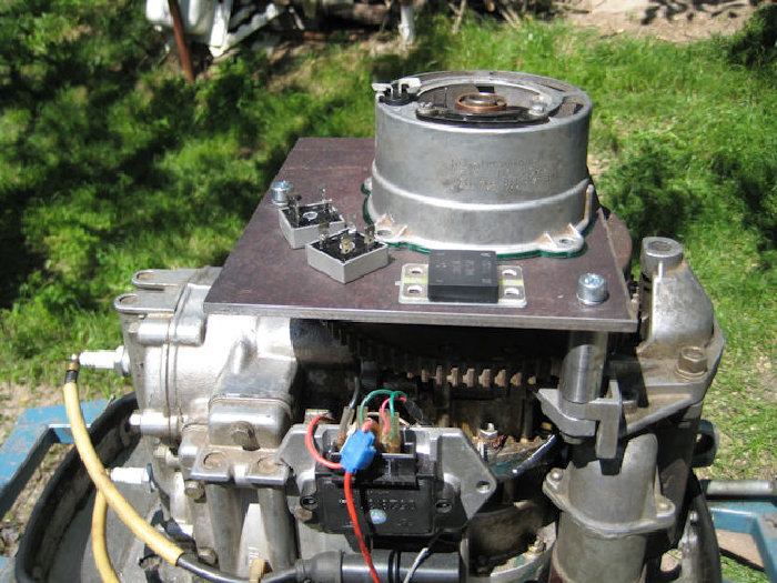

http://forum.fregat.kiev.ua/album.php?albumid=230

Евгений просьба прокоментировать фото.Что к чему и куда.Я так понял есть надежда на зарядку.

Типово Re: Зарядка на Вихрь 30
Подготовил мотор к сезону. Магнето на прокрутке стартером дает 4 вольт. Напряжение без нагрузки больше 20 вольт ток короткого замыкания на 3000-4000 примерно 3,5 ампера. Пока небыло возможности замерять показания заряда, т.к. двигатель крутил без воды на балконе. Но думаю что хоть какой-то заряд давать будет. Радует что переделок было не много от штатного магнето. Добавил катушки освещения, на каждой паре по диодному мосту Шотке с падением напряжения 0,2 вольт и включил схему последовательно.
