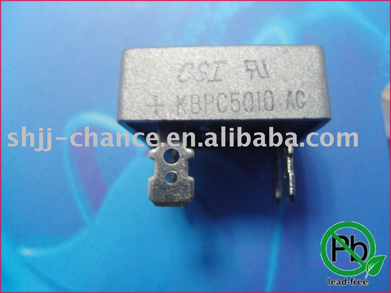

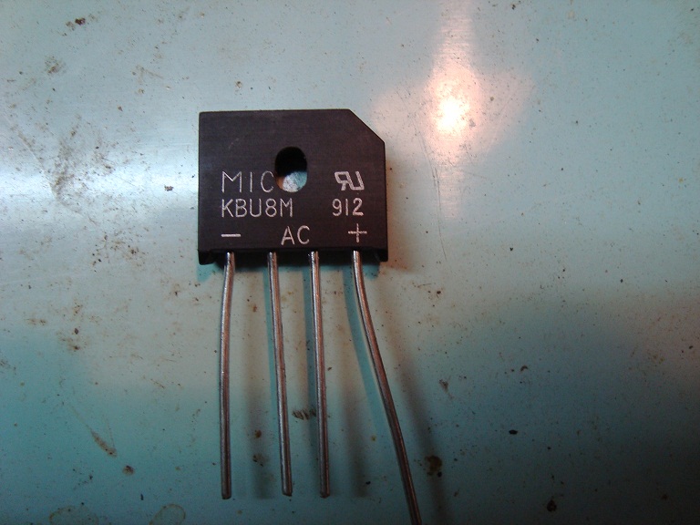

Если конструкция датчика вазовской ЭСЗ и подмаховиковое пространство позволяет,то вместо катушек зажигания ставим катушки освещения и каждую пару через свой мостик на АКБ.
Фото диодных мостов. Тот что с гибкими выводами можно и под маховик, тот что под автоклемы......с наружи на пластину. Ну или Вихревские ВБГ-3 (кажется так дразнятся)

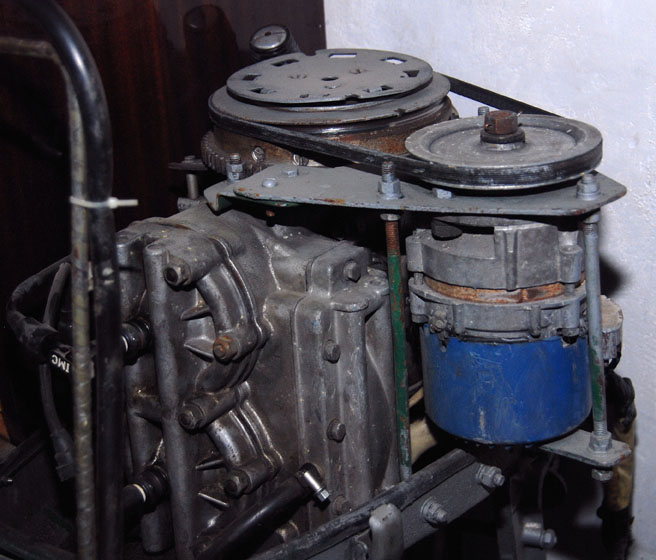

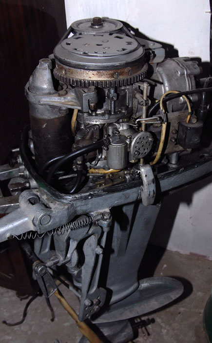

Как вариант. Зарядка будет зверь, правда колпак не налезет.
.................Ну, да и к сожалению и так не слишком мощный "ВихОр", немножко еще потеряет "силенок", а вообще это наверное самый простой и надежный вариант.
