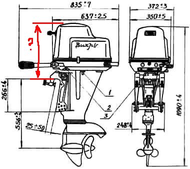

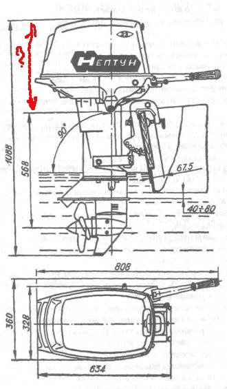

Кто нибудь может сказать размер, выделенный красным на картинке?

Предполагаю, что размер нужен для того, чтоб правильно рецесс оборудовать и ,чтоб мотор не цеплялся.
У обоих моторов этот размер в пределах 370-390 мм.

Габаритные и монтажные размеры отечественных ПЛМ.
