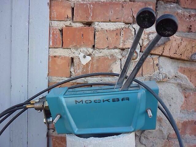

Делали для одного Вихря: командер Москва, троса С5 (с резьбой М5), ну и немного переделали управление газом и реверсом на самом моторе

Вот я тоже такой командер хочу присобачить себе на лодку, и им именно управлять газульками на обоих, а переключение скорости не особо важно для меня, мне по морю особо и не надо вперёд воткнул и пошёл ))только вот в продаже не могу найти,Все ещё куплю ))

Пользовался сезонов 5 такой машинкой на Нептуне 23. При гонке вооружений продал. Там оно сдохло за сезон. При грамотной подгонке - идеальная вещь.
Геморрои:
1 - категорически необходимы плавные радиусы изгиба тросов - это совсем не ультрафлекс, с обеспечением таких радиусов и их стабильности ПРИ ЛЮБОМ ПОЛОЖЕНИИ МОТОРА траханье еще то - но результат вызывает оргазм после прогрессовских зубьев. При правильной установке работает не хуже забугорных.
2 - очень трудно обеспечить легкость демонтажа для оперативного снятия - установки мотора. Я не нашел для этого решения. Таким образом мотор делается несъемным.
3 - метчики М5 нереально мелкого шага достал с оффуитительными танцами... Не надо перерезать резьбу на стандартную - точно будет раскручиваться особенно на говновихре с его дерганием.
4 - категорически нельзя хранить под открытым небом.
И ЕЩЕ. На лодке размера как Прогресс - 4 до второго мотора штатные московские троса ТОЧНО НЕ ДОСТАНУТ.
Если память не изменяет - должен быть новый трос. Если найду - выложу в барахолке.
