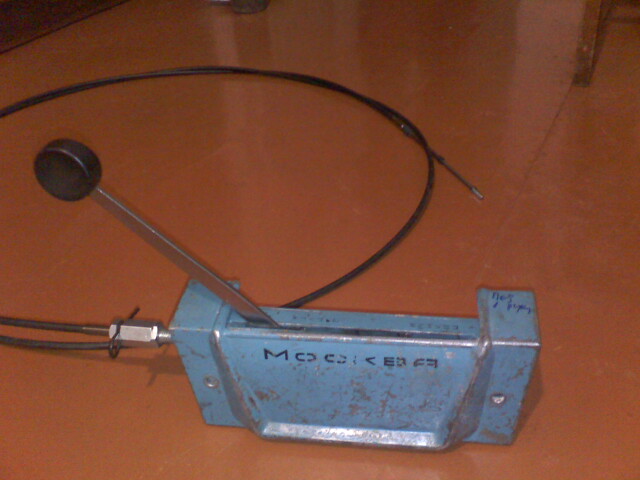

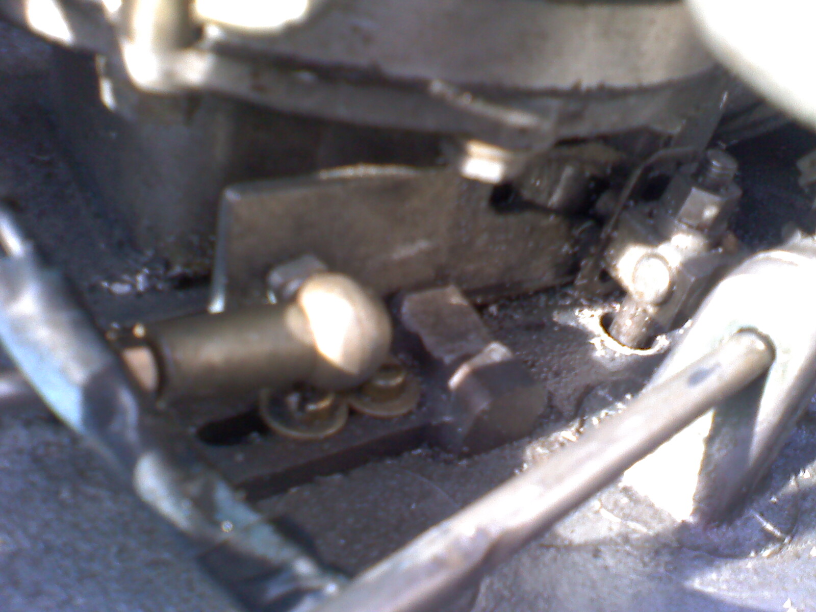

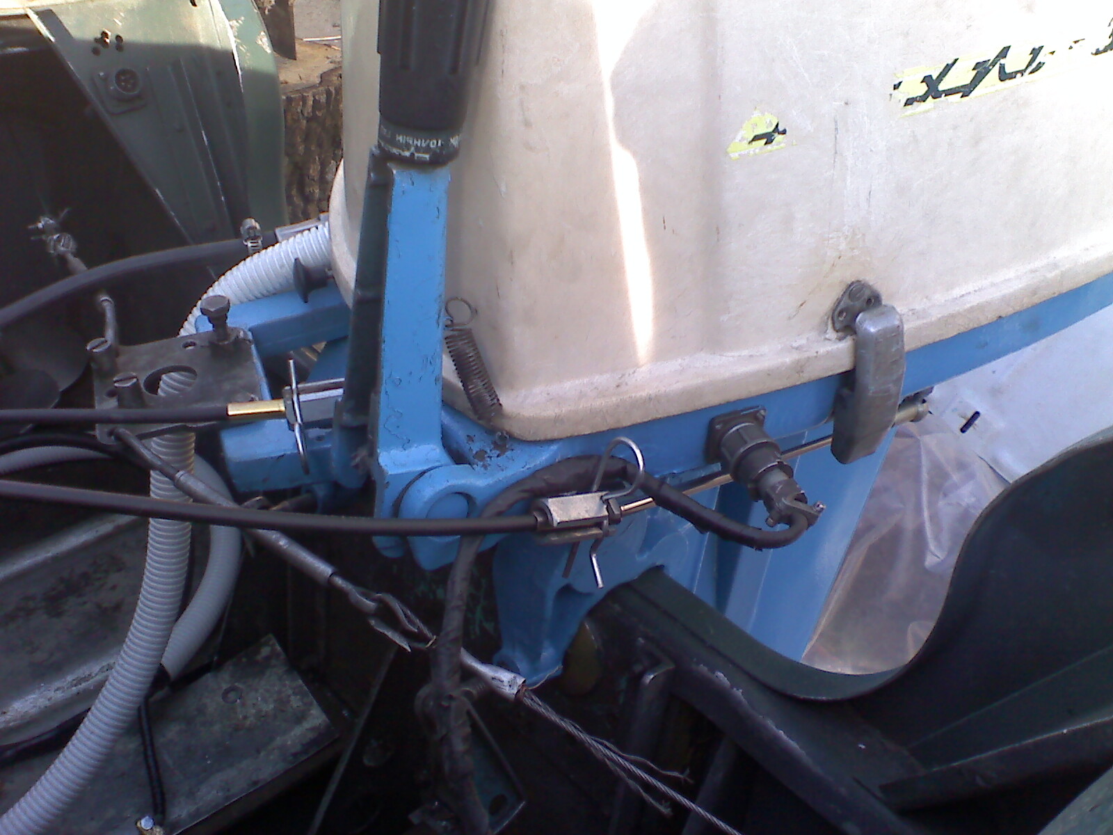

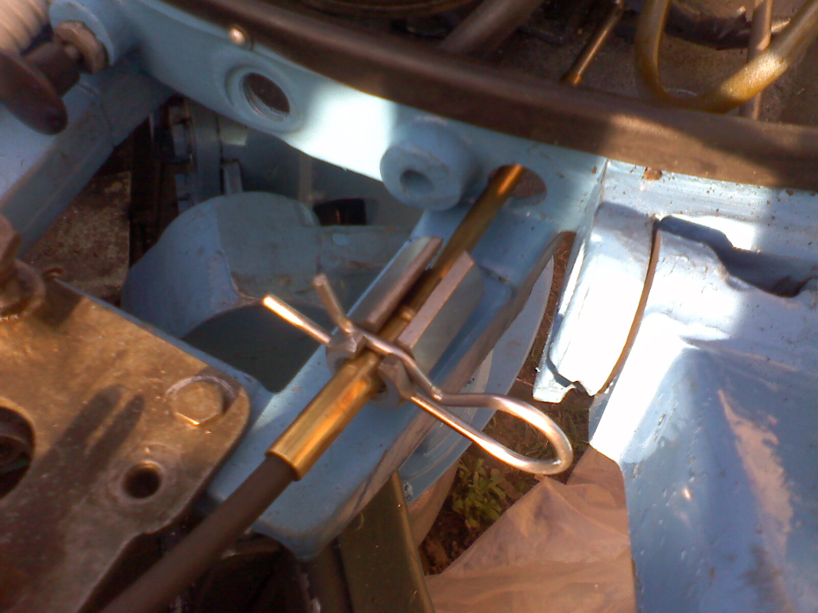

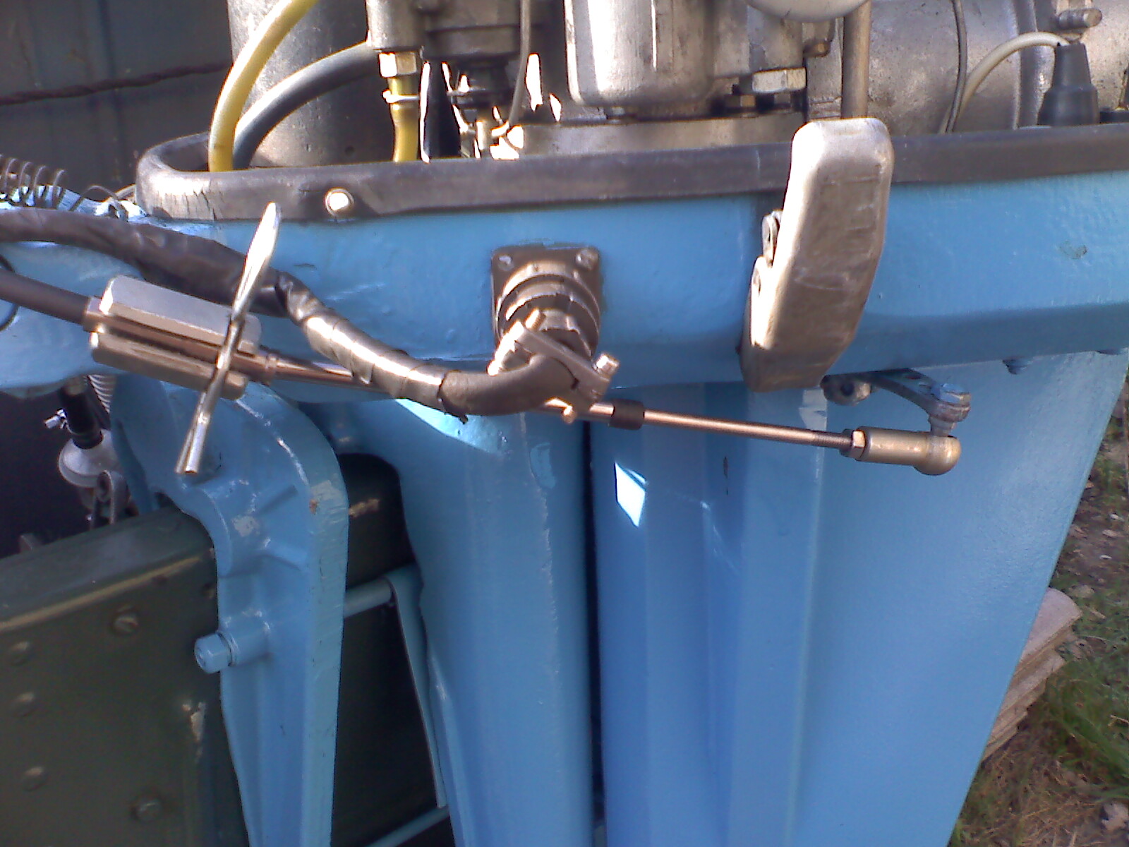

Типово Троса С-2 газ-реверс На Моторе Вихрь.
Ну вот закончилась пределка моего Вихря, по троса С-2. Сам не делал , из-за отсутствия времени на подобную переделку. Делал хороший моторист,(не реклама) но в принципе переделка не оч сложна ,и хочеться высветить сие дело для форумчан , и возможно кому то тоже достанут проблемы родных. Вот несколько фото, по сему делу. Если когото будут интересовать, более подробно то буду дополнительно фото делать.

Ну, теперь под це два, мотор подобрать... Уважаю переделку, неплохое решение вопроса.
Отмечу "московскую" машинку как довольно неудобную,... и хрен его знает, ни у кого в долгосрочном применении не замечена.
Старий 02.05.2010, 00:19   #3 (permalink)
Дописи: 19.714
Сказал(а) спасибо: 9.572
Типово Re: Троса С-2 газ-реверс На Моторе Вихрь.
Та не машинка работает нормально, троса Московские ..овно. Потому и не популярна. Там главное промазать графиткой, и нормально . И желательно при выборе машинки, у продавца поинтересоваться с чего шестерни, так как есть с металла, а есть с пластмасы.
И правильно, ибо в оригинале она ни под какие троса кроме родных не подходит, а родные изначально имели проблемму с закисанием.
Переделка под С2 состоит из
1. перерезания резьбы упора штока троса с мелкого хрензанетчего на М5
2. Вытачивание из болта на м12 упора боудена троса (болт сверлится насквозь, делается прорезь под пружинную защелку.
3. рассверливание дырок штатных упоров боудена под М12 с нарезанием резьбы (чтобы закрепить изготовленные в п.2 упоры)
все это не сделаешь за один день, соответственно мало кто морочится.
Машинка от МСК идеальна для коммандера под спарку т.к. в стоке состоит из 2х дискретных коммандеров на 1 трос, соответственно можно набрать пакет на 3, 4 и больше тросов.
Сообщение от Вовчик
Вовчик, а в чем разница?
Штатно с завода идут пластмассовые. Там по факту упорный сектор (ок 40 градусов круга) и распорная шестерня бегунок. Обе из капролона т.е. если не ломать - вечные, ходят по зубьям отливки корпуса т.е. силумину.
В совковые времена лодочники были явлением массовым и не отличались "техническим" мышлением. Когда родные троса закисали (это их стандартная проблемма) - пользователь чувствуя сопротивление просто давил на ручку сильнее... а ручка у МСК длинная, вот зубья и слизывало. Затем, попадая в очумелые ручки починяторов пролемма идентифицировалась как "дык у тебя ж тут шестерни пластмассовые! ща выточу из дюраля и все будет ок"... так на некоторых ДУ появились дюралевые... но в следствие непочинки основной проблеммы, машинку вскоре снимали вместе с тросами и кидали в ящик...
З.Ы. для работы с живыми С2 не имеет значения из какого материала шестерни в ДУ МСК, главное чтобы зубья были не зализаны и не сломаны.

Саша ну металл думаеться подолговечней будя, хотя Свен прав, при должной смазке, хватит на долго.
То. Свен . Андрей нет, таки с завода разные идут, вернее сразных материалов. У меня одна половина с пластмассы,а вторая с металла, скорее всего силумин но почемуто обмеднёный,или покрашен, но литьё заводское.

Допис від Sven Переглянути допис
Согласен со Sven на 100% по поводу штатного капралона. А другие материалы сам лично перевидел разные и дюраль и латунь и сталь,пока выбирал себе комплект. Думаю что при массовости "Московского",в те советские времена,на любом заводе можно было все сделать небольшими партиями из любого материала.

Ну что прошли первые испытания МСК на воде, все мои опасения что С-2 будут слабоваты, оказались неподтверждёнными. Передачи включаються как у ЖигулейДоволен шо Слон

Андрей ну ооочень хорошо работает все включаться чётко, без особого усилия как вперёд, так и реверс.

Какие кронштейны на боудены придумал. А скобы? Чувствуется рука авиастроителя. Кстати, а где брал шаровые шарнирчики-наконечники? Точил или покупал готовые? Мну тожа такие нуна.

Слава все кронштейны, делал не я, а моторист которого знаю, но их делал насколько я понимаю, из болтов, фрезеровались канавки для троса. Я просто не имел времени,всем этим заниматься потому так и обратился к мотористу. Но если что тебе нуна пиши , могу спросить. Основное что тут как для меня это достаточно дорогие троса, мне достались не Китай, а Италия.
Ассортимент магаза метизов (недалеко от тд Баркас) однако если тебе на лодку то наконечники лучше взять капролоновые с авторынка (применяются на тягах карбюратора вазовской классики). Те что у вовчика - хоромированные с черной фиксаторной пружинкой, если регулярно не смазывать, то в "водяной" среде ходить будет но не долго. В этих комплектах оч приятные именно шарики, не в пример корявым автовазовским - полированные хромированные, вот они в комплекте с капролоновым наконечником - самое оно...
