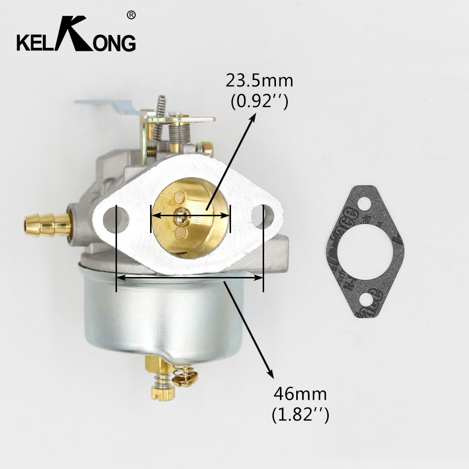

Поставил вот такой карб. Все хорошо работает. Только холостые не держит. Промудохался с ним, что только не делал. Поработает на холостых около минуты и глохнет.
Не решили проблему с холостыми? Вчера в очередной раз поставил такой карбюратор на 12 ветерок, все норм работает! Вы же, судя по фото, развернули др заслонку? Так теперь отверстия ХХ за заслонкой получается стоят... Мотор не всасывает просто с отверстия ХХ. Я еще немного рассверлил это отверстие, и жиклерчик, который под пластиковой пробкой

ID:	149619С холостыми все нормально. Вылезли другие проблемы. Игла не держит давление насоса, поставил от скутера. В бочке работает хорошо,а вот на лодке не развивает обороты. В нем нет регулировки подачи топлива. Заказал на АЛИ другой карб. Там есть все регулировки.

Тоже обращал внимание на этот карбюратор, но заказать не решился. У меня рассверлен жиклер до около 1,2 мм (12 ветерок) , работает нормально на всех режимах, разница в скорости, по сравнению с родным карбюратором, больше на 4-5 км, вдвоем, на резинке 340. Возможно попробую чуть уменьшить отверстие в этом жеклере. А вообще хочу выточить регулировочный винт, как на том карбюратора как Вы заказали. Еще пересверлил отверстие которое сообщает поплавковую камеру с окружающей средой, а то как ща ручку берешь, сразу все вытекает весь бенз. Вы как-нибудь эту проблему решали?

Бензин вытекает так как идет перелив. Игла не держит давление. Я пока ничего не делал.Говорят надо уменьшать отверстие под иглой. Игра с жиклёрами-гиблое дело.Подобрать очень тяжело. Другое дело регулировка ГТЖ. Жду карб!
