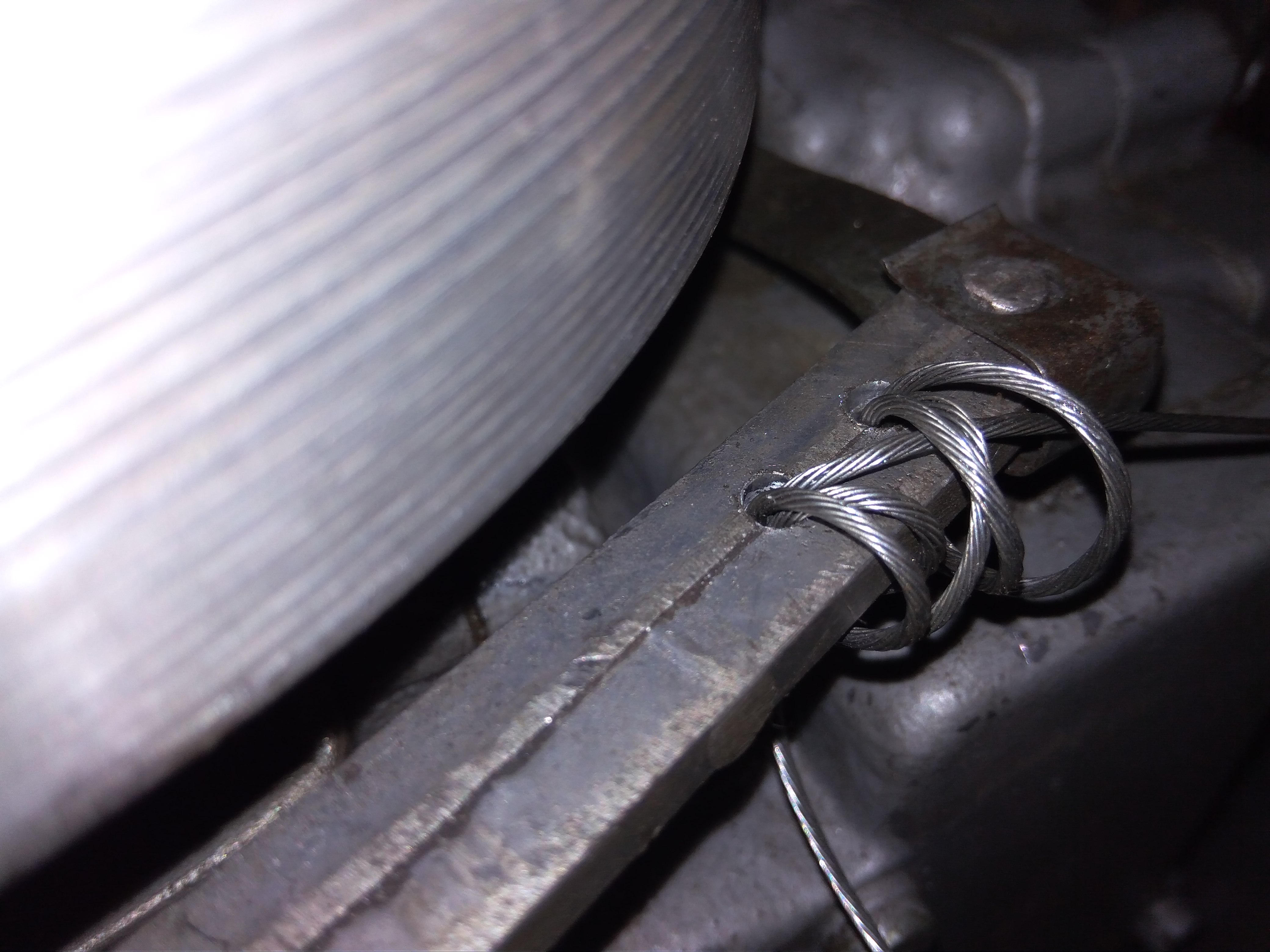

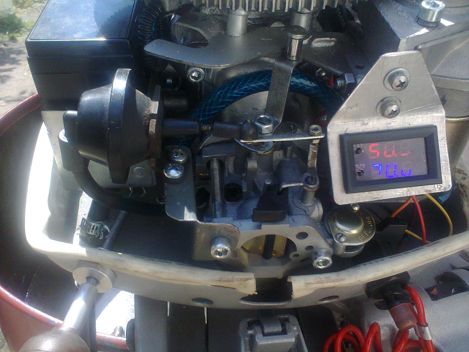

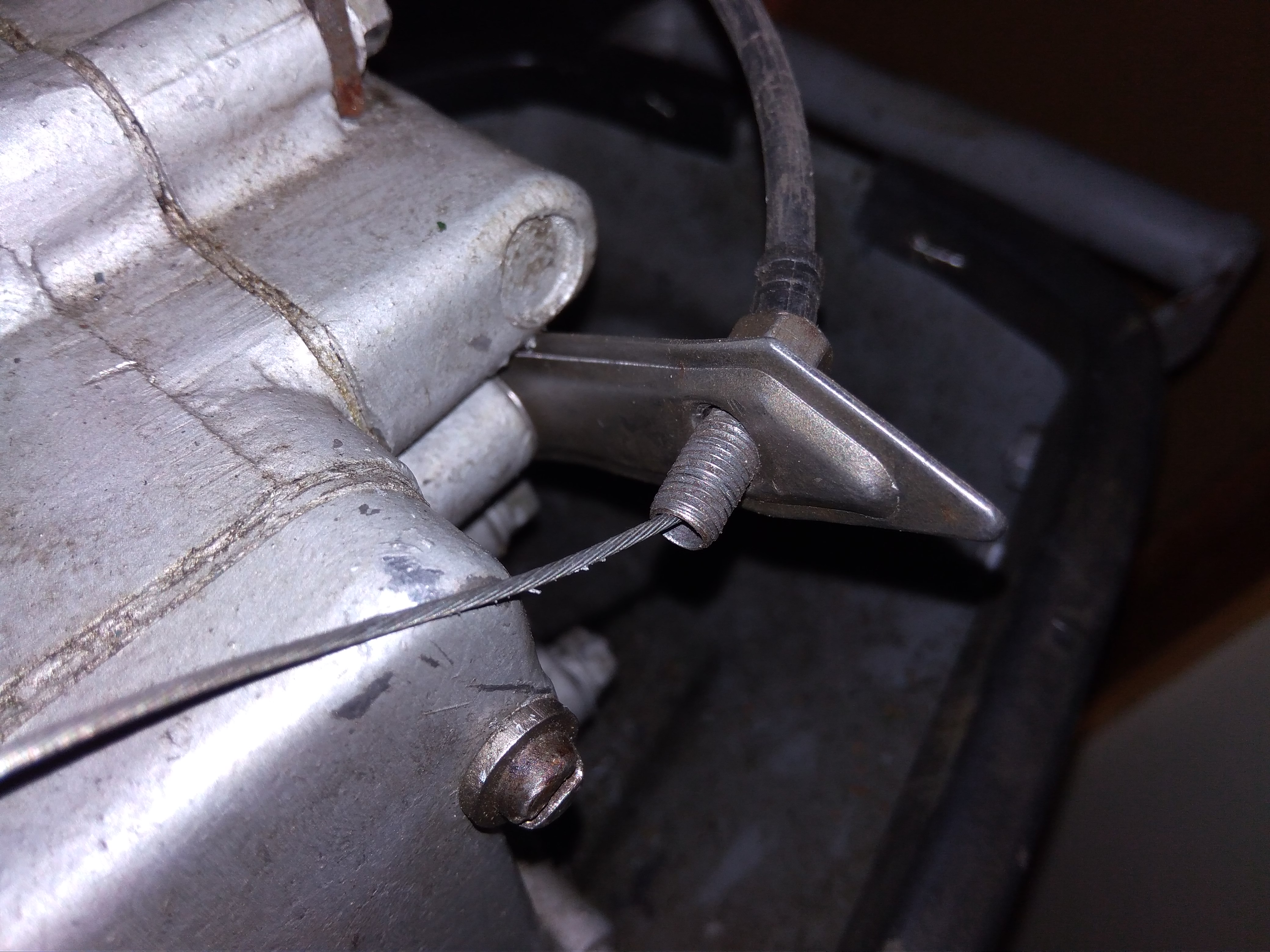

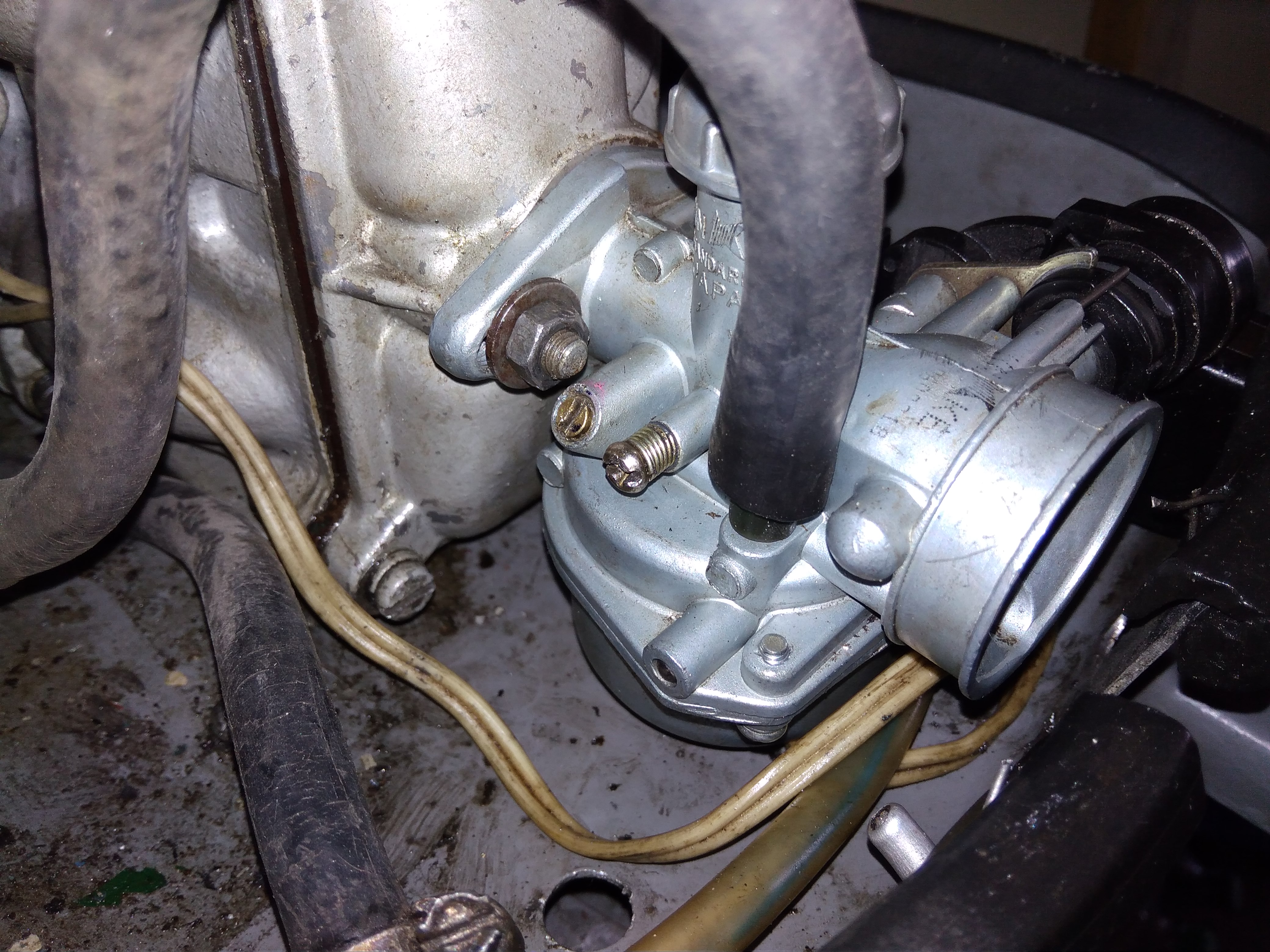

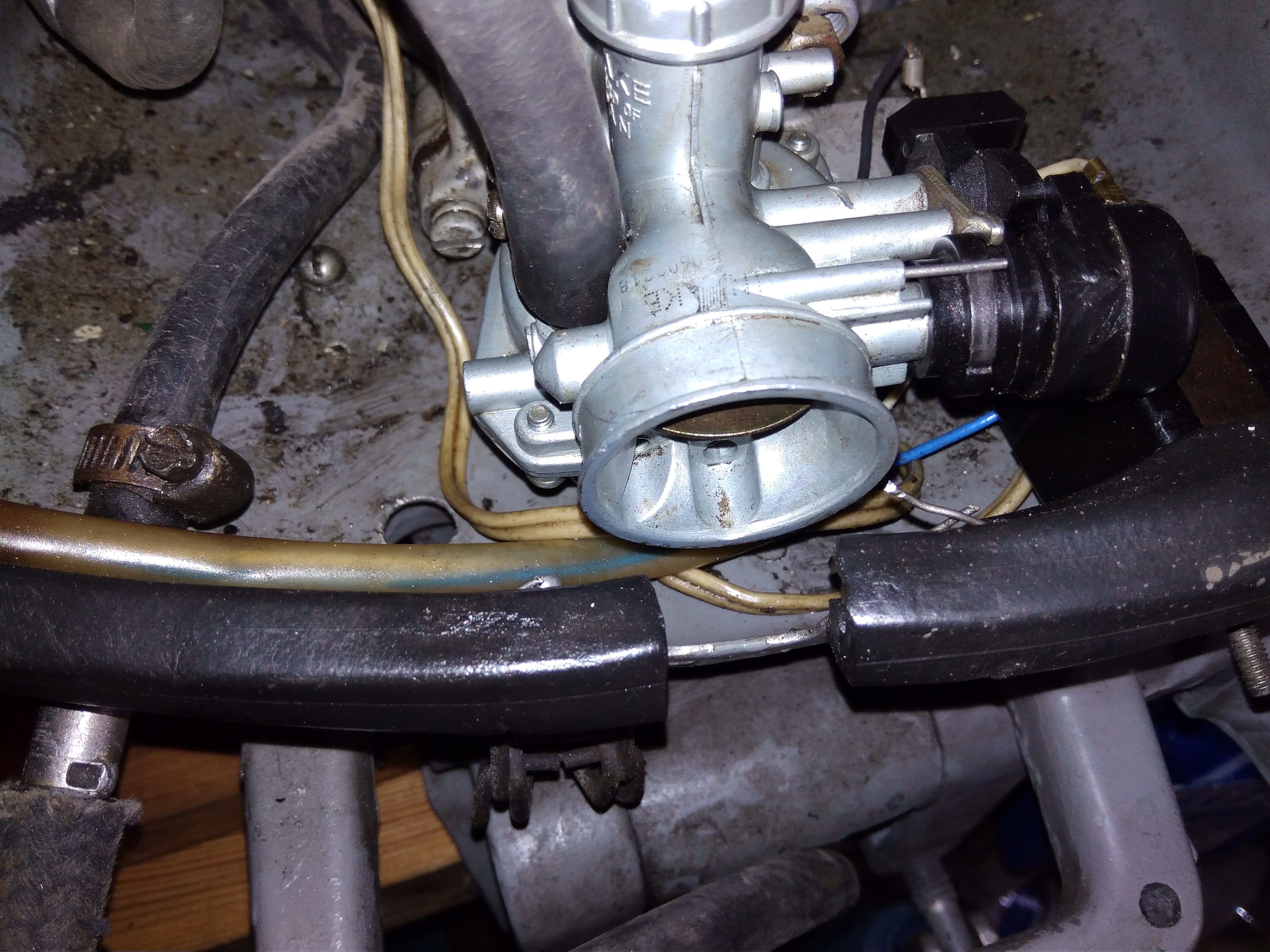

Фото отчёт

Меня интересует установка Альфовского карба на ветерок 12, так как родной полное г, вонь от бенза перекрывает все его плюсы, заводиться с танцами с бубном, я манал тягать в лодке весь набор инструментов и запчастей. В полную тапку ходить и нет обходимости, длинных переходов сейчас мало кто делает. Дорожка и небольшие переходы длиной в пару км можно и на полгаза
Уточните манипуляции с зажиганием, его нужно фиксировать в одном положении?

Нет. Фиксировать плохо. При фиксации нарушается вся работа двигателя от 0 до 5000. А установка мне кажется одинаково что у 8ки что 12
