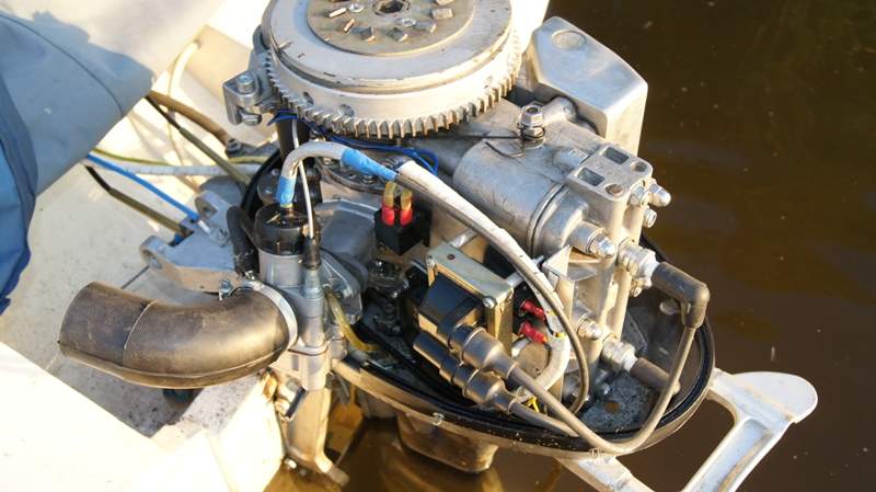

Надевал изогнутый резиновый патрубок и ложил рукавицу на него - работает на малом газу.
Может надевать резиновый патрубок на Явовский карб, он в мотоцикле с фильтром работает?
Нашёл в инэте похожую фотку про это (?)

Могу ошибаться, но мне кажется на фото карбюратор- К-68Д
