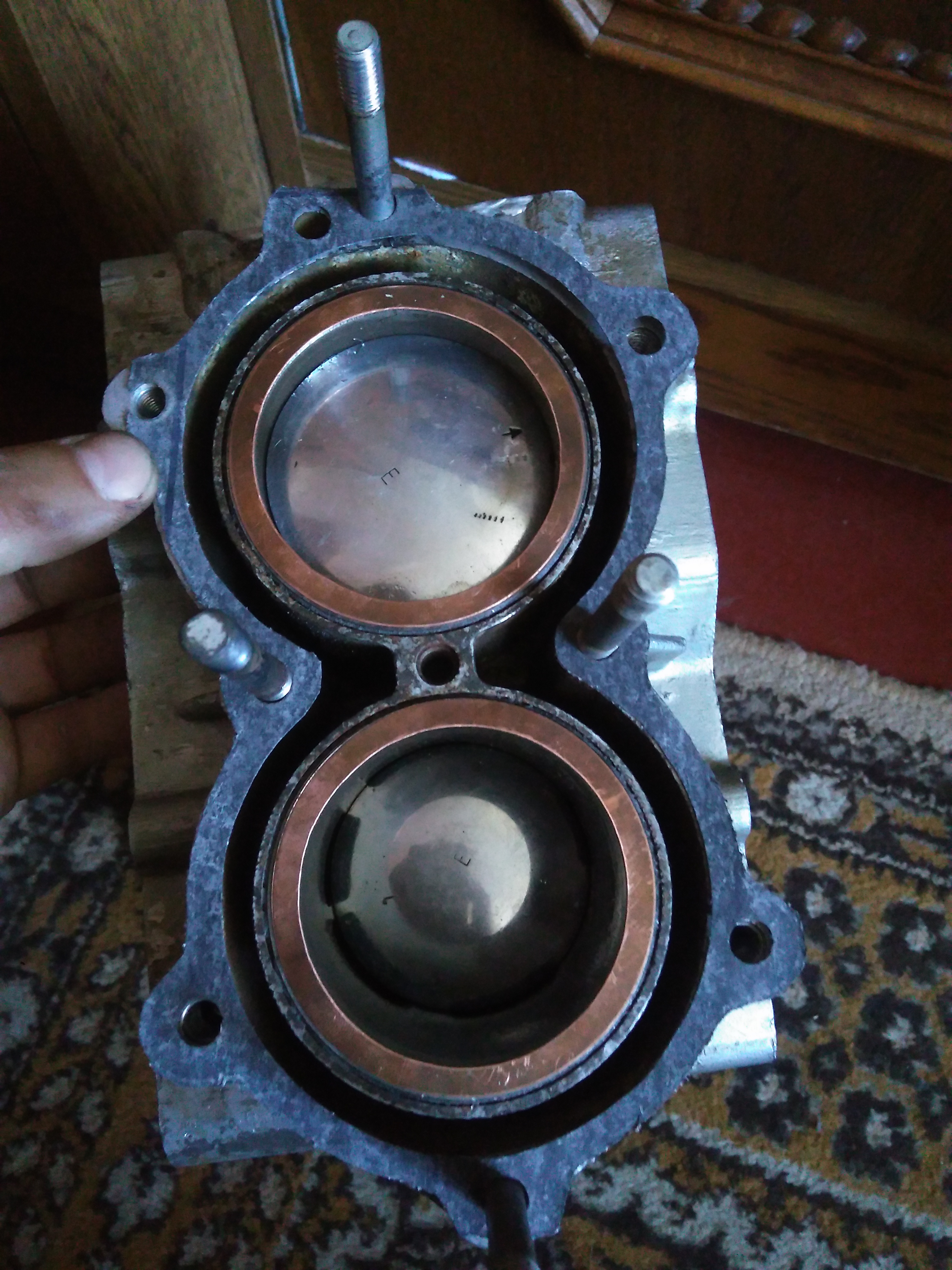

"Заниженная" ПГБЦ. Нужны медные кольца под головку Иж Юпитер и паронит ПМБ 0.5мм.
Медные кольца посадил на клей к горшкам, чтоб не сдвинулись при установке. По старой ПГБЦ вырезал кант, посадил на герметик , тонким слоем с двух сторон.
Вуаля. Добился занижения посадки головки блока в среднем на 0.6 - 1.0 мм (моя старая ,ужатая ПГБЦ имела толщину 1.2мм)
Забыл, добавлю. Заниженная ПГБЦ обошлась примерно в 45 грн...
