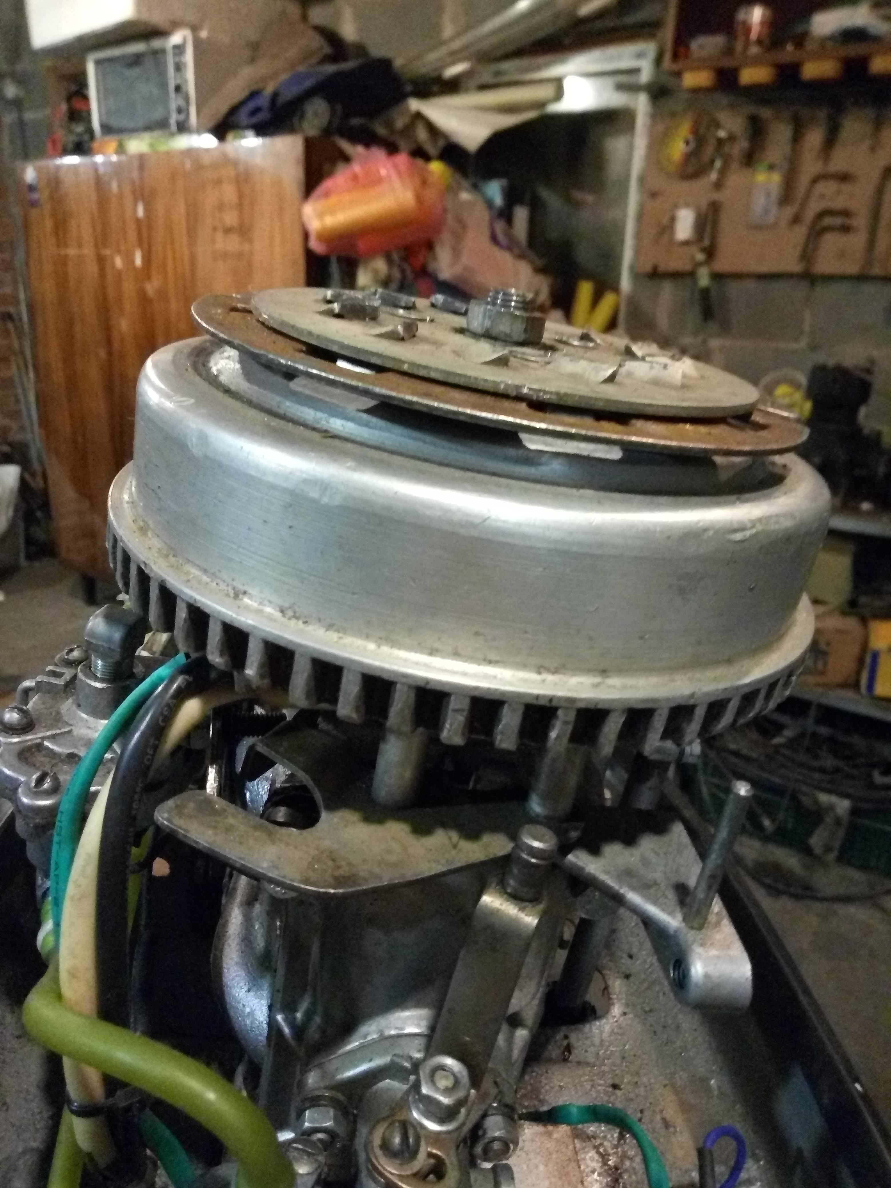

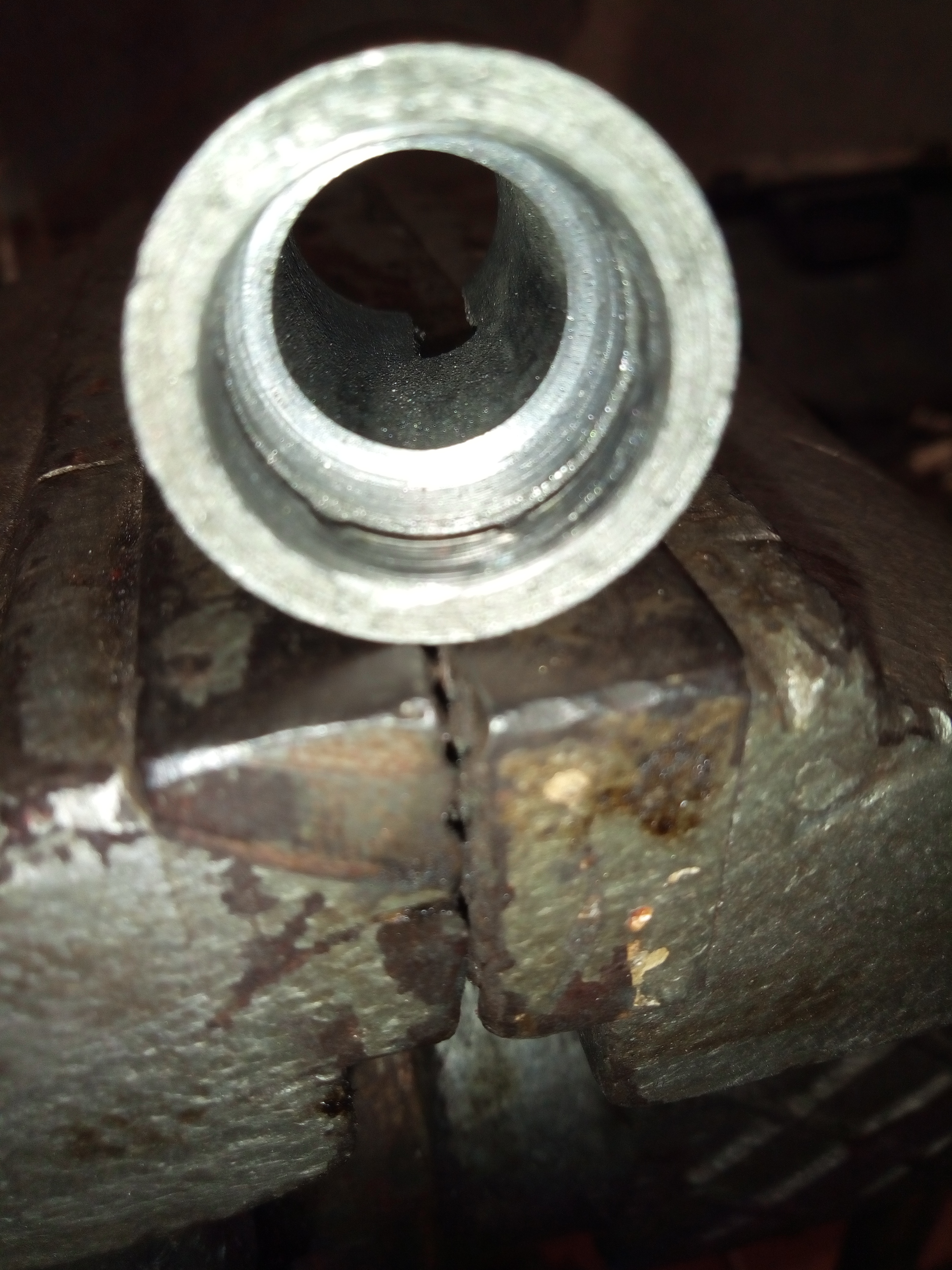

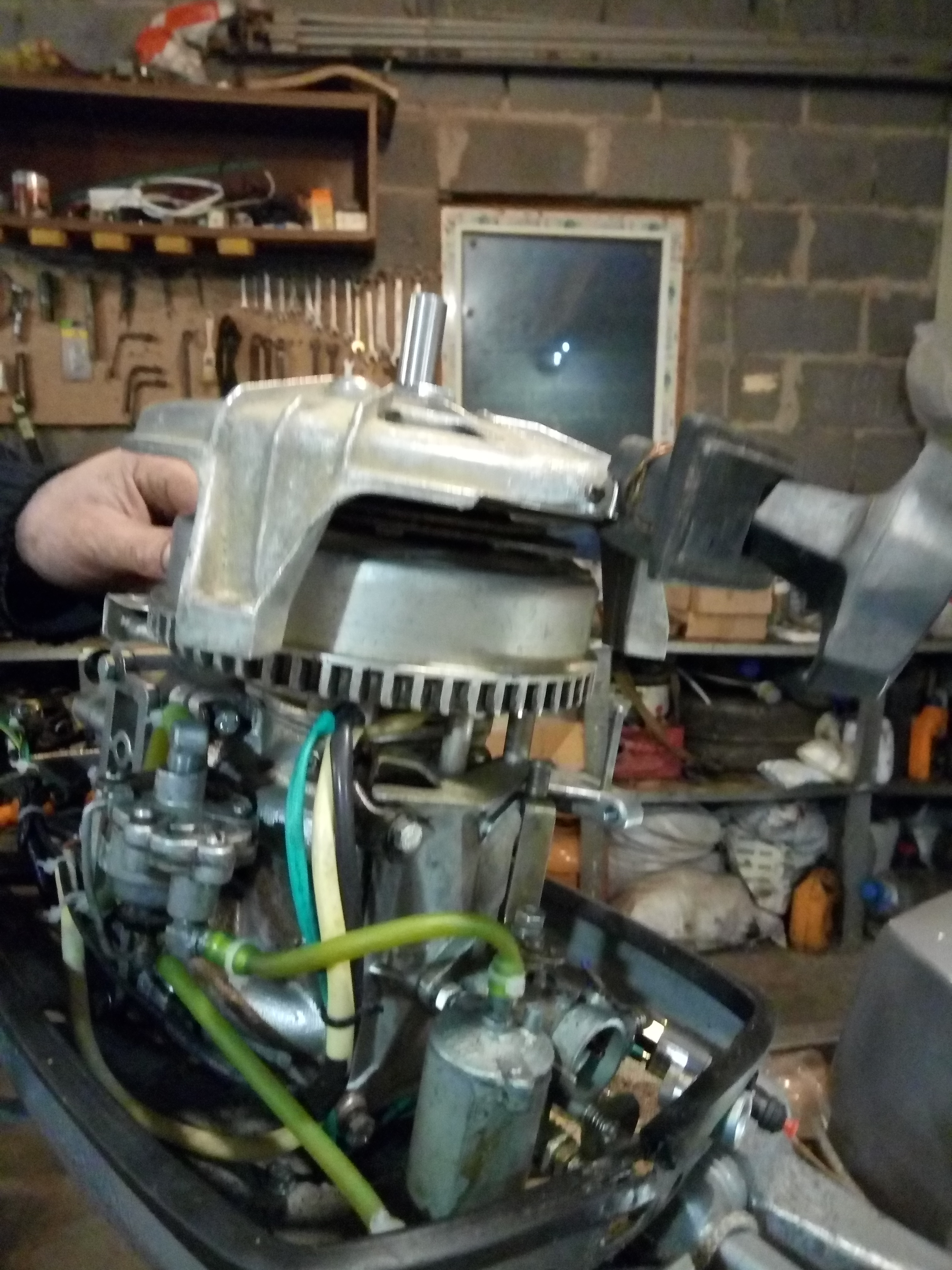

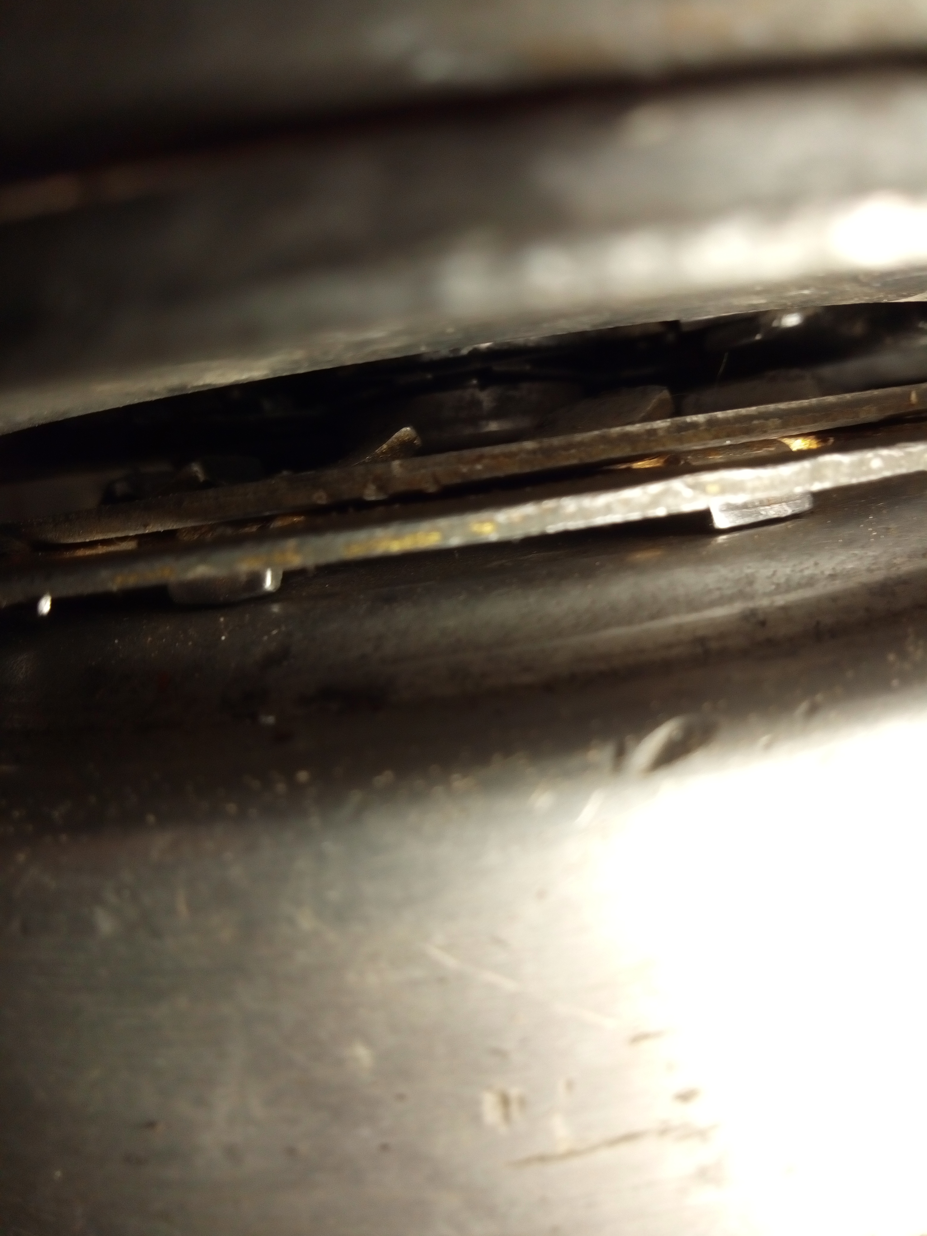

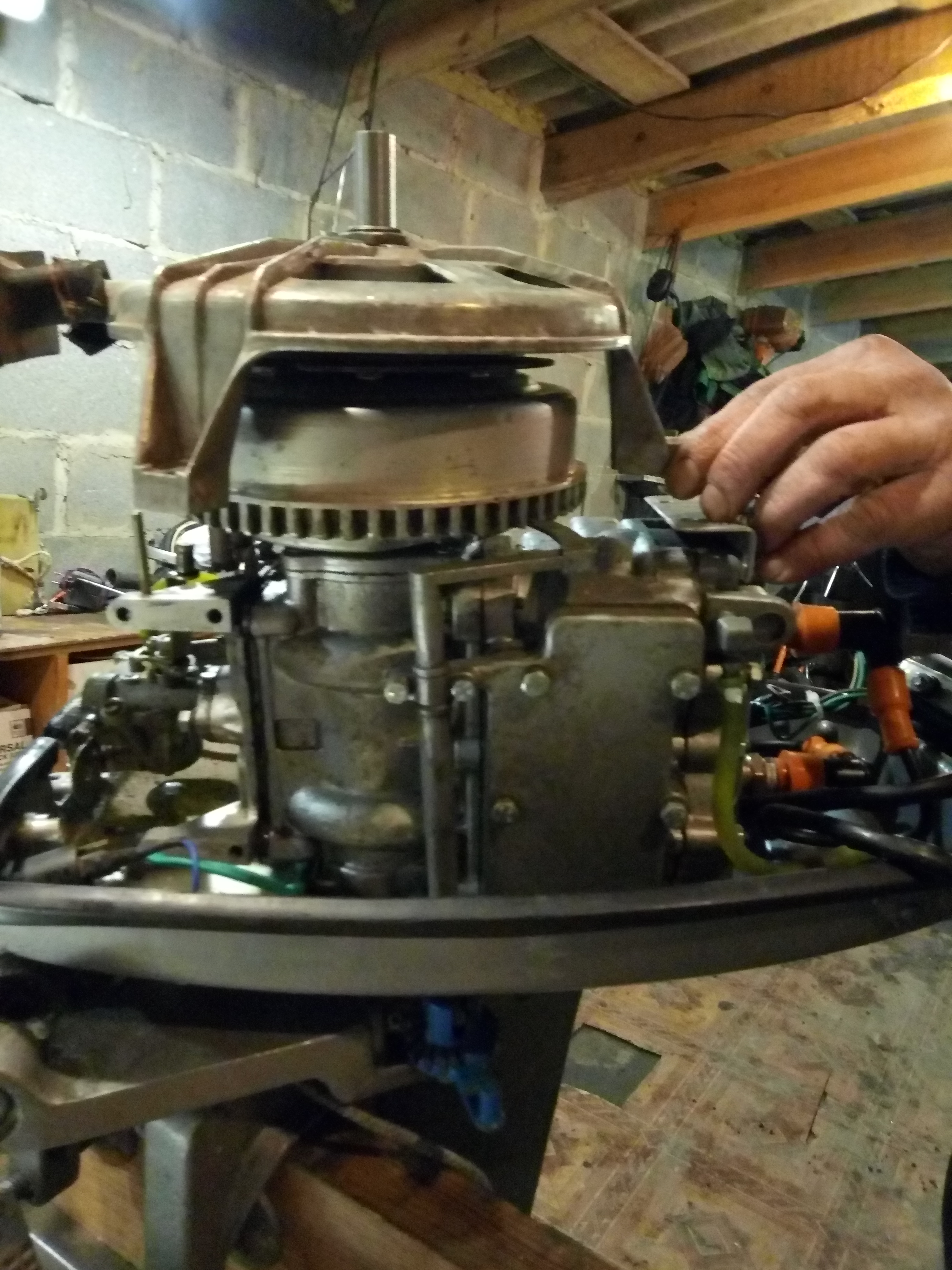

Аватар для Санёк 1973
Карапь: Ладога 2 Ямаха75 , Адамант 370 и парсун 5 Ветерок 12Є
Дописи: 205
Сказал(а) спасибо: 17
Поблагодарили 60 раз(а) в 30 сообщениях
Типово Re: Ветерок 12
Ну вот так примерно получилось.В принципе два крепления сделал,а вот с третьим хочу ещё помудрить.Плохо,что нельзя приварить,верней можно,но нужно разбирать двигатель,а неохота.
