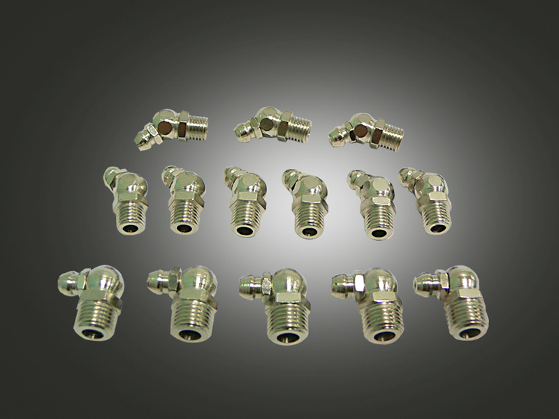

Позвонил сервисмену. Сказал отключить рулевой трос и попробовать как крутится мотор. Со слов мастера это либо зажаты вкладыши, либо надо смазать колонку на которой крутится мотор....
А кто нить знает где эти вкладыши находятся и где эта колонка? Смазывать надо шприцем (чет мне подсказывает что к медицине он не имеет отношения)...
Старий 30.06.2011, 15:58   #26 (permalink)
Типово Re: Мс-40
Если шприцевать.....то ищи соответственную фишку. А где крутится там и маж.
Какую фишку? В смысле тавотница?
Старий 30.06.2011, 16:02   #28 (permalink)
Типово Re: Мс-40
Штуцер для смазки.
