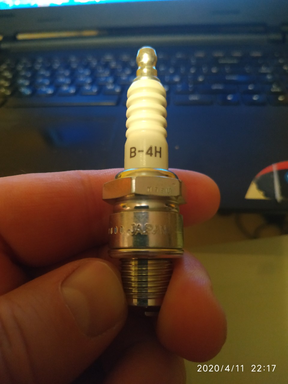

а17 и аналоги не надо...от слова совсем...
поставь нжк 4110 и все...скорее всего жизнь наладится...конечно при правильной регулировке карба и стабильной подачи горючки в карб...

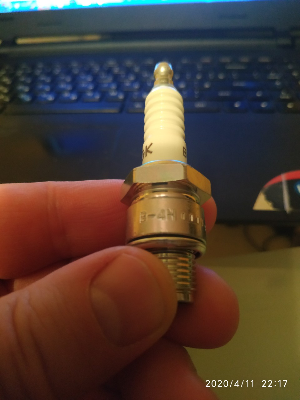

Старий 07.04.2020, 20:31   #223 (permalink)
Аватар для maxer Амур М
Звідки Ви: Киев, Выдыбай
Карапь: Амур М
Дописи: 859
Сказал(а) спасибо: 430
Типово Re: "Ветерок" или ....
А что за аббревиатура 4110?
Старий 07.04.2020, 22:26   #224 (permalink)
Допис від maxer Амур М Переглянути допис
Другий номер по нжк.
https://rozetka.com.ua/50176958/p50176958/

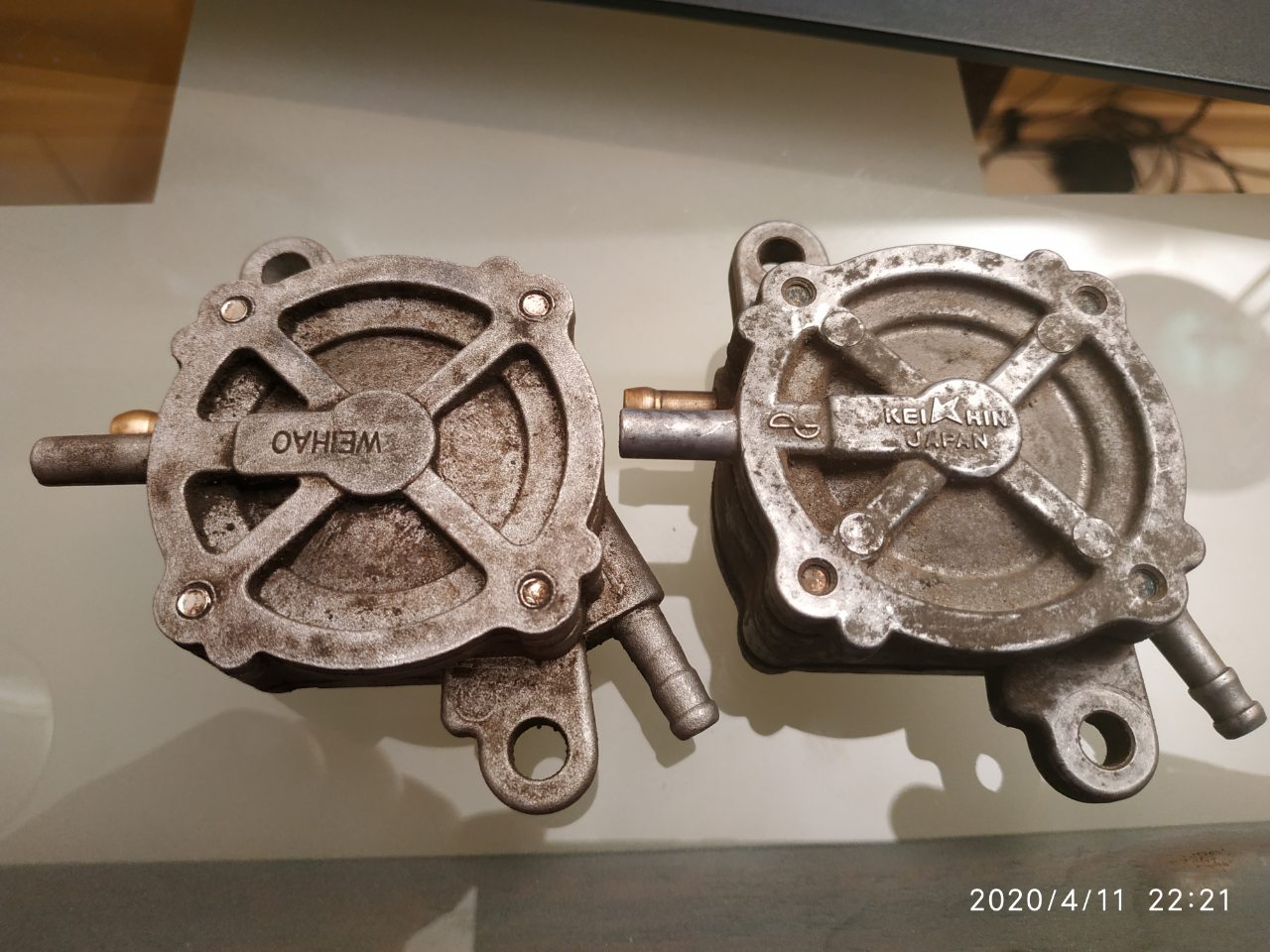

Старий 12.04.2020, 01:16   #225 (permalink)
Карапь: Амур М
Дописи: 859
Эксперименты продолжаются...

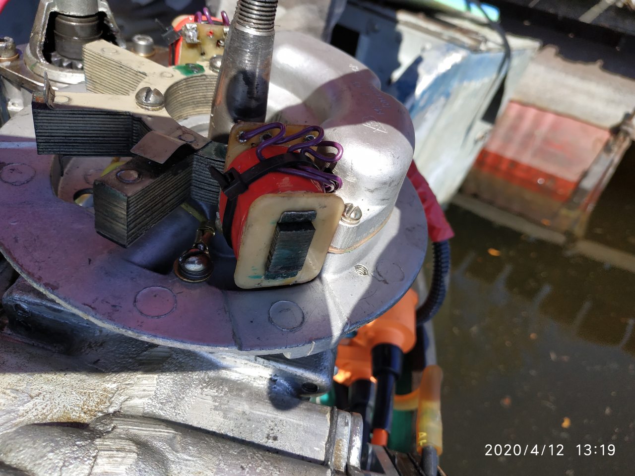

Старий 12.04.2020, 17:05   #226 (permalink)
Карапь: Амур М
Дописи: 859

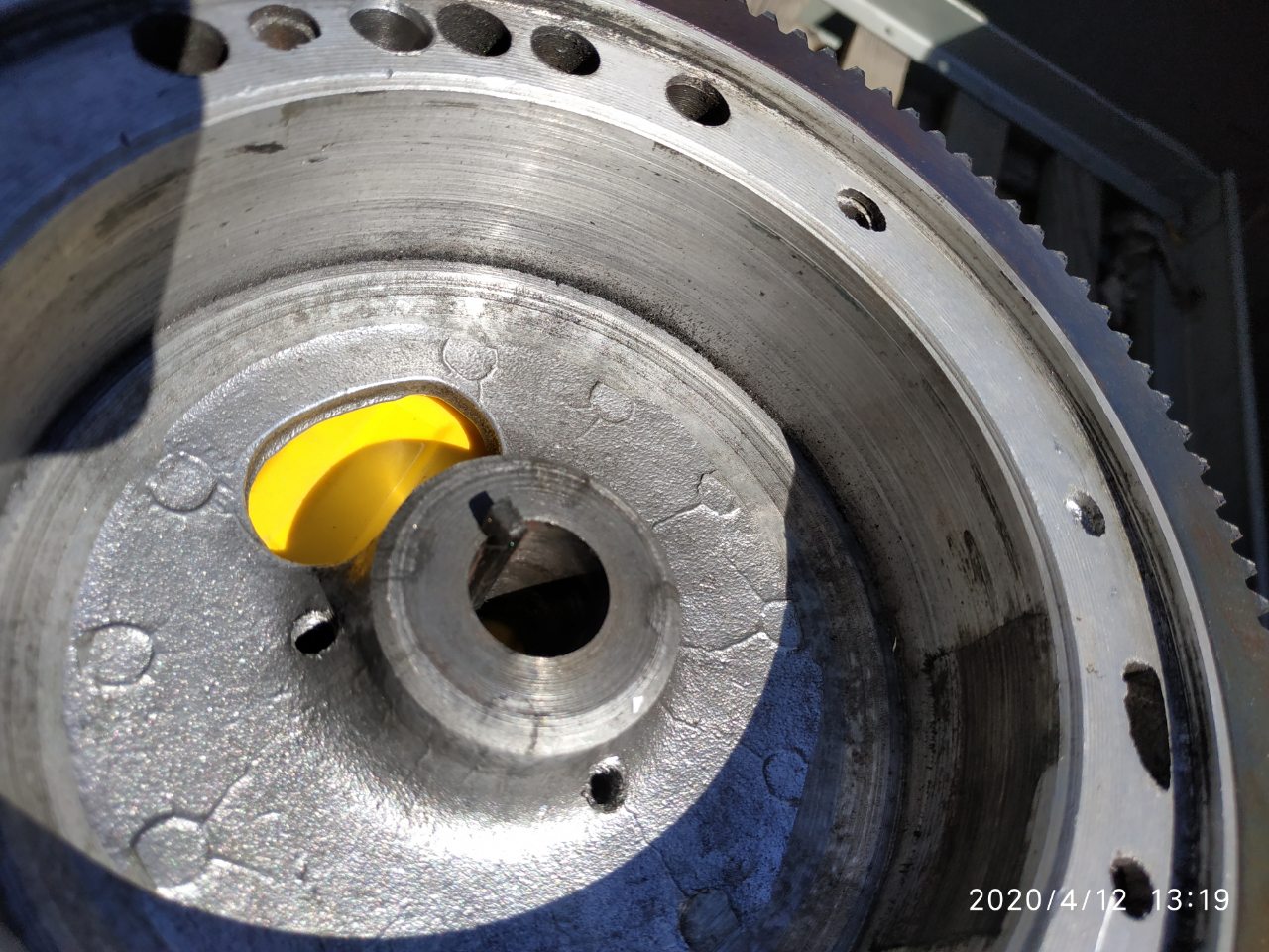

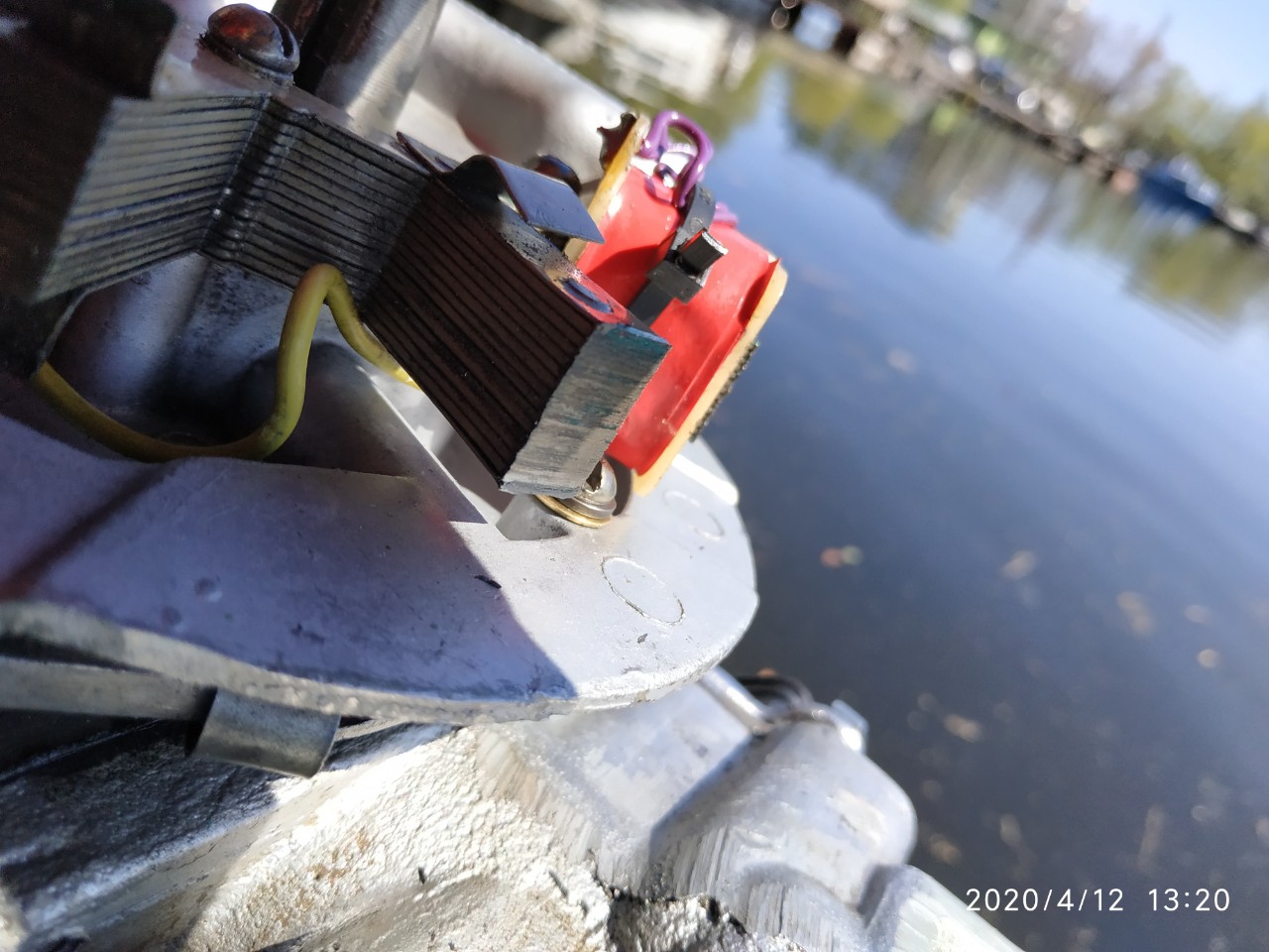

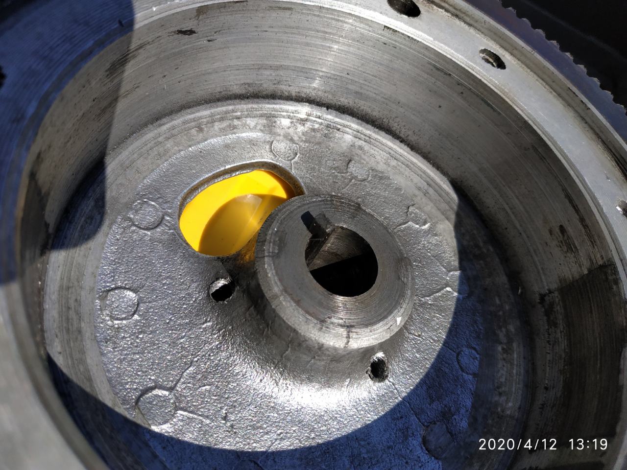

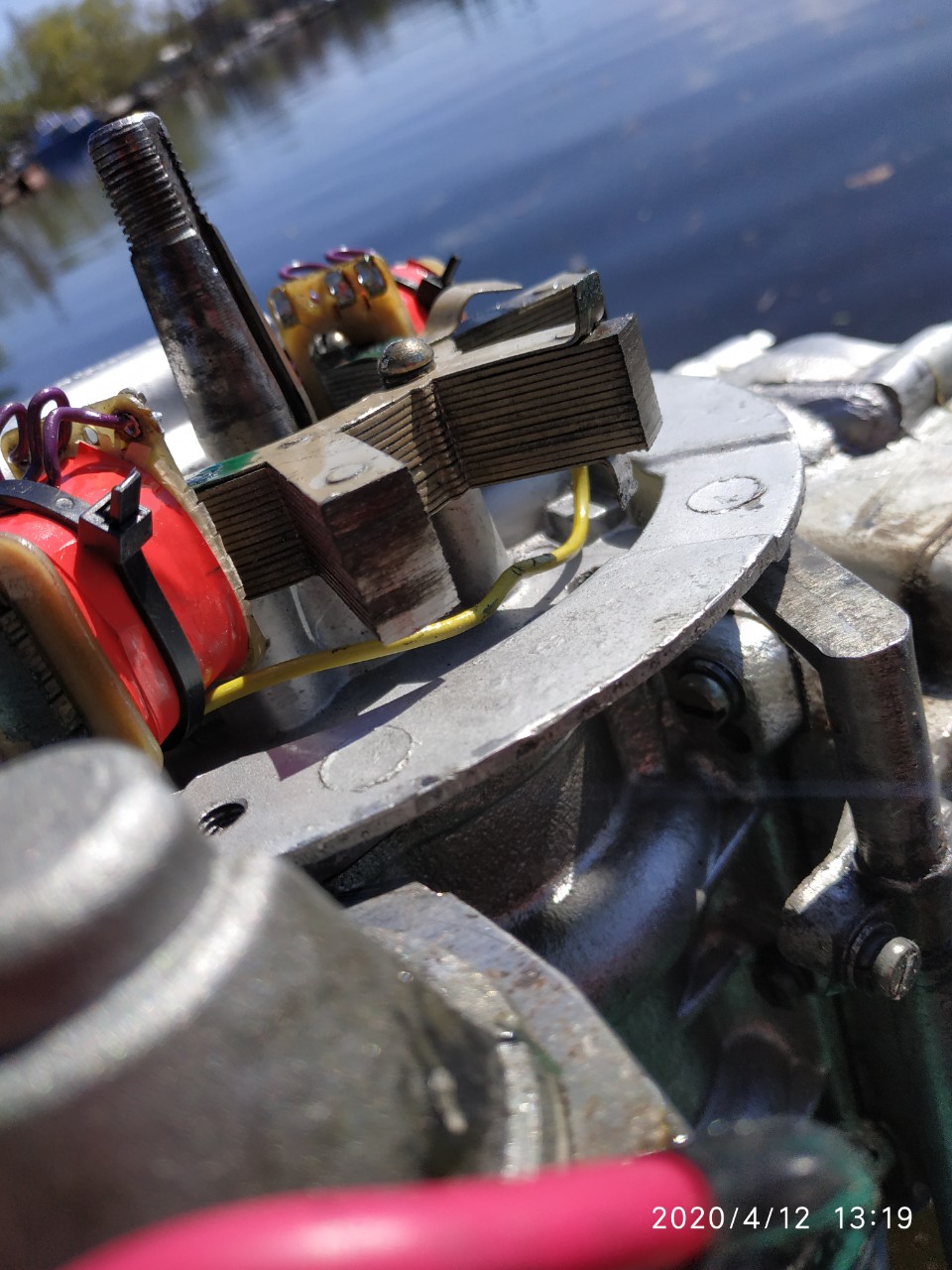

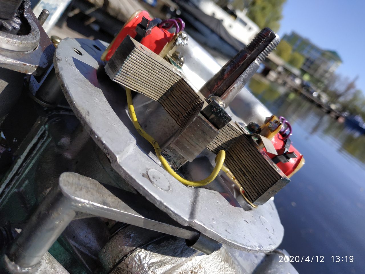

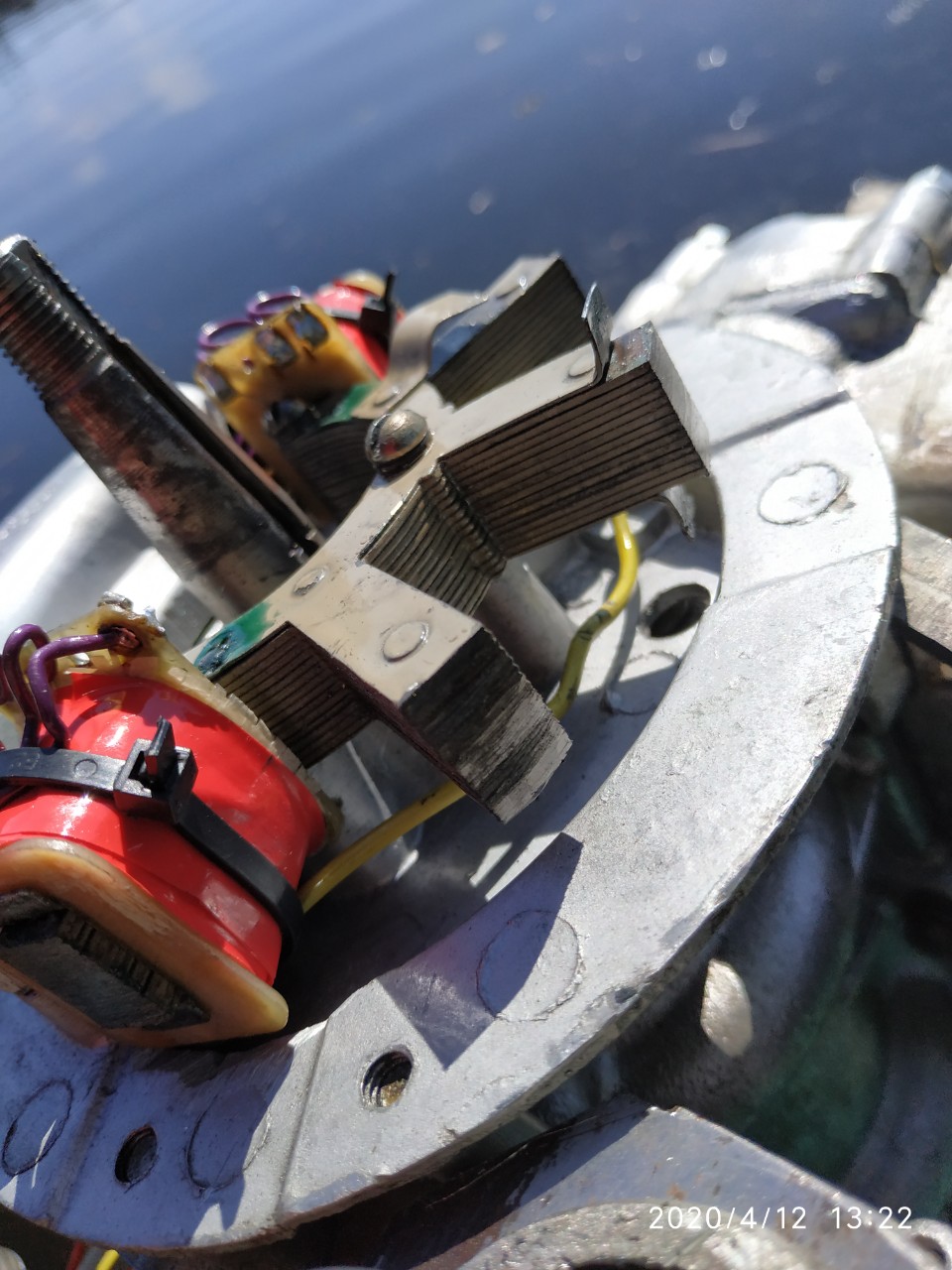

Опять тест.
Поменял свечи. - Чихи есть.
Выкрутил свечи - верхняя с нагаром, нижняя чистая в бензине, - скорее всего периодически не работает.
Снял высоковольтные, на нижней шуруп колпачка прошел мимо центра, вообще сбоку. Поменял нижнюю катушку и вкрутил высоковольтный с максимальной внимательностью.
Завел, вроде чихи ушли. Решил проехаться, чихов нестало, но появляется периодически стук, неприятный такой.
При этом, падает мощность двигателя в половину но мотор крутиться.
Дядка на ропе сказал что маховик цепляет по сердечникам.
Снял маховик, действительно контакт присутствовал, на фото видно.
И видео тарахтения и стуков снял (не судите строго, не нетфликс).
https://youtu.be/0lS-R8qFFXQ
Маховик сидел плотно, снялся с помощью съемника.
Вообщем нужны советы парни, чё делать дальше, как это побороть?
Назва:  изображение_viber_2020-04-12_15-29-50.jpg

Старий 12.04.2020, 19:02   #227 (permalink)
Карапь: 3,60
Дописи: 3.105
Сказал(а) спасибо: 2.259
Опять тест.
Можно немного (в местах затирания) подпилить сердечник. Только подпиливать вдоль, чтобы пакет железа не распушался. После примерять, можно наклеить малярный скотч и одев маховик, покрутить руками , туда-сюда. Если всё хорошо, отклеить скотч и собрать в обратном порядке.
На три свободных можно было тоже катушки намотать, было бы ещё и питание для борт сети.
maxer Амур М (12.04.2020)
Старий 12.04.2020, 20:16   #228 (permalink)
Карапь: Амур М
Дописи: 859
Из интересного.
При подкачке грушей заметил течь бензоля, где-то из бензонасоса....
Взял отвертку и каждый болтик докрутил на 1 оборот. По ходу раскис сэндвич китайский от настоящего качественного отечественного бенза. Что-то уверенности в качестве китайского бензонасоса все меньше и меньше.
Наверное таки Хонда Дио б/у оригинал поставлю...
Востаннє редагував maxer Амур М: 13.04.2020 о 00:15.
Старий 12.04.2020, 23:10   #229 (permalink)
Аватар для P_Petrovich
Псевдо: Petrovich
Карапь: КРИМ
Дописи: 5.735
Сказал(а) спасибо: 3.161
Допис від Евгений (Киев) Переглянути допис
Может толстоват будет. Обычный скотч можно попробовать. Сам использую папиросную бумагу.
Железо ведь не ваше, можно было и ожидать. Стуки появились при прогреве?
При сборке картера подшипник верхний туго входил?
Сильно пилить не стоит, чем меньше расстояние тем сильнее искра. Пока нет
моховика, можно проверить биение в точке посадки.

Старий 13.04.2020, 11:59   #231 (permalink)
Карапь: Амур М
Дописи: 859
Ребята, спасибо за участие, пока на рооп не еду, работаю удаленно, навалилось...
Но стуки появились именно после прогрева. Пока просто на холостых гонял на дежурке все вроде было ок, только подчихи иногда. Но вот когда я поехал и дал нагрузку, начались приколы. При регулировке карбика под нагрузкой.
Ну и этот неприятный стук.
Но, люфтов в маховике нет (конус), вверх вниз тоже вроде нет, влево в право ось тоже в верхнем подшипнике не стучит.
Относительно кронштейна стартера венец четко параллельно крутится, не восьмерит.
Вообщем, карантин, мотор пока единственная отдушина, так что продолжение следует))))
AlexGrom (14.04.2020)
Старий 13.04.2020, 15:40   #232 (permalink)
Модератор
Звідки Ви: Стольный град
Дописи: 24.740
Сказал(а) спасибо: 20.967
спакуха
топаем ломаем дальше...
точить торцы железа катух не надо...просто на основании магнето есть выработка напротив поджимного винта...покупаем в магазине бутылку пифффа...люминьку...пиво внутрь а из банки вырезаем полоску люминьки по ширине высоты посадочного основания магнето...делаем сначала 4-5-6 см длинной и подложив на это место ставим магнето на место...если не лезет или туго то укорачиваем длину люминьки...то дех пора пока налазит и магнето вращается плавно и не закусывает...далее на магнето на менсте пластинки делаем круглым надфилем 3-4 лыски и на местах лысок люминьку пластинки подгинаем положиф надфилек ручкой и наипнув легонько молоточком...
или втулим магнето или ставим подшипник...но это дольше и нужен токарный...
дальше катухи ставим наклеив на торцы скотч или изоленту...у изоленты толщина 0.3-0.4 мм и смотрим зазоры по кругу...ставим максимально близко и одинаково от торцов железа катух до внутренней поверхности маховика...
стучит скорее всего маховиком по магнето...отсюда и чихи и хлопки
от нашего бенза с китаезскими насосами такое бывает...к сожалению...
держу кулаки...все получиться...мы его победим
maxer Амур М (13.04.2020), Евгений (Киев) (13.04.2020)

это стандартная болячка походивших ветерков...износ посадочного основания магнето...в итоге вместо круглого посадочного...яйцо

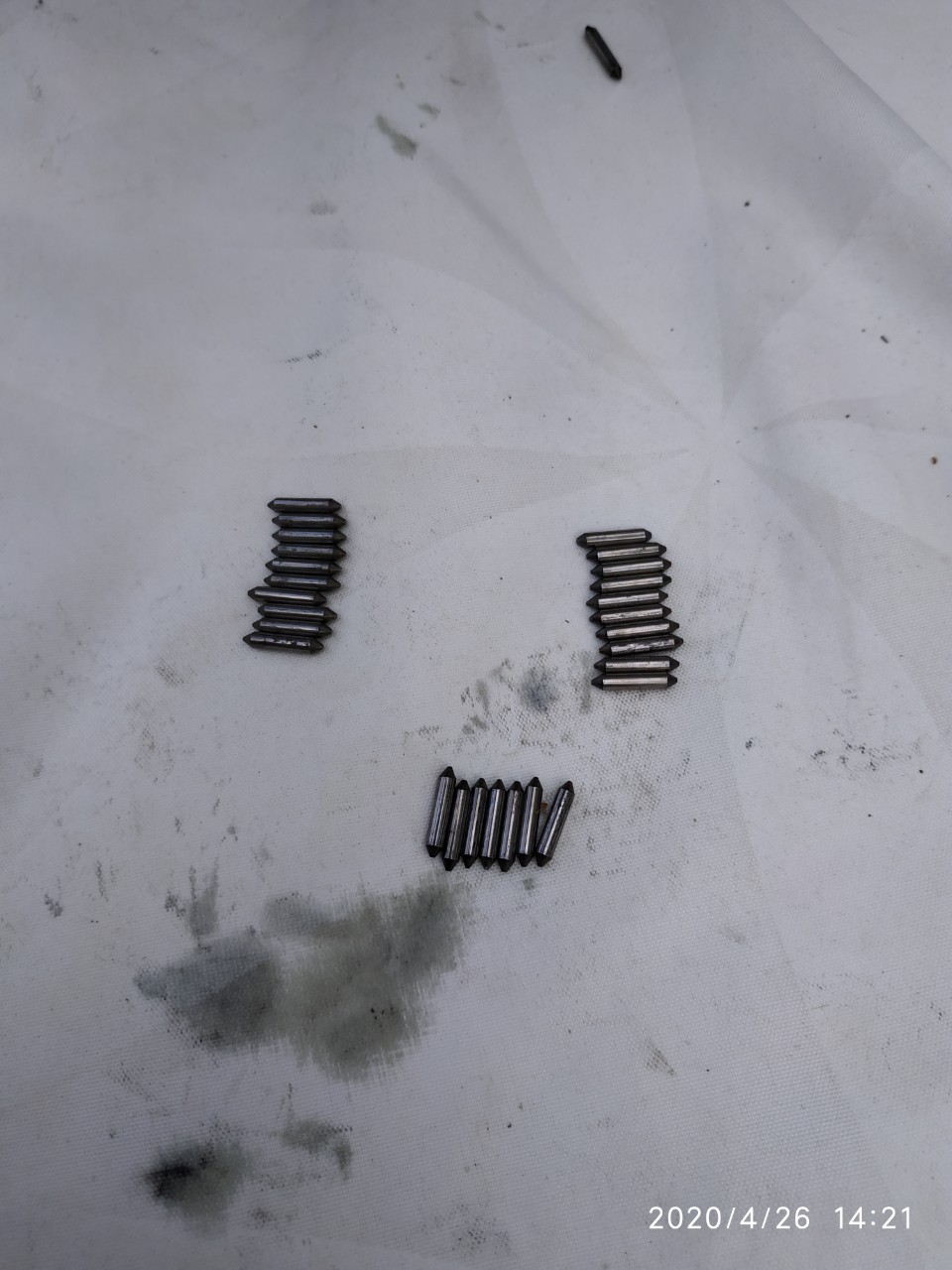

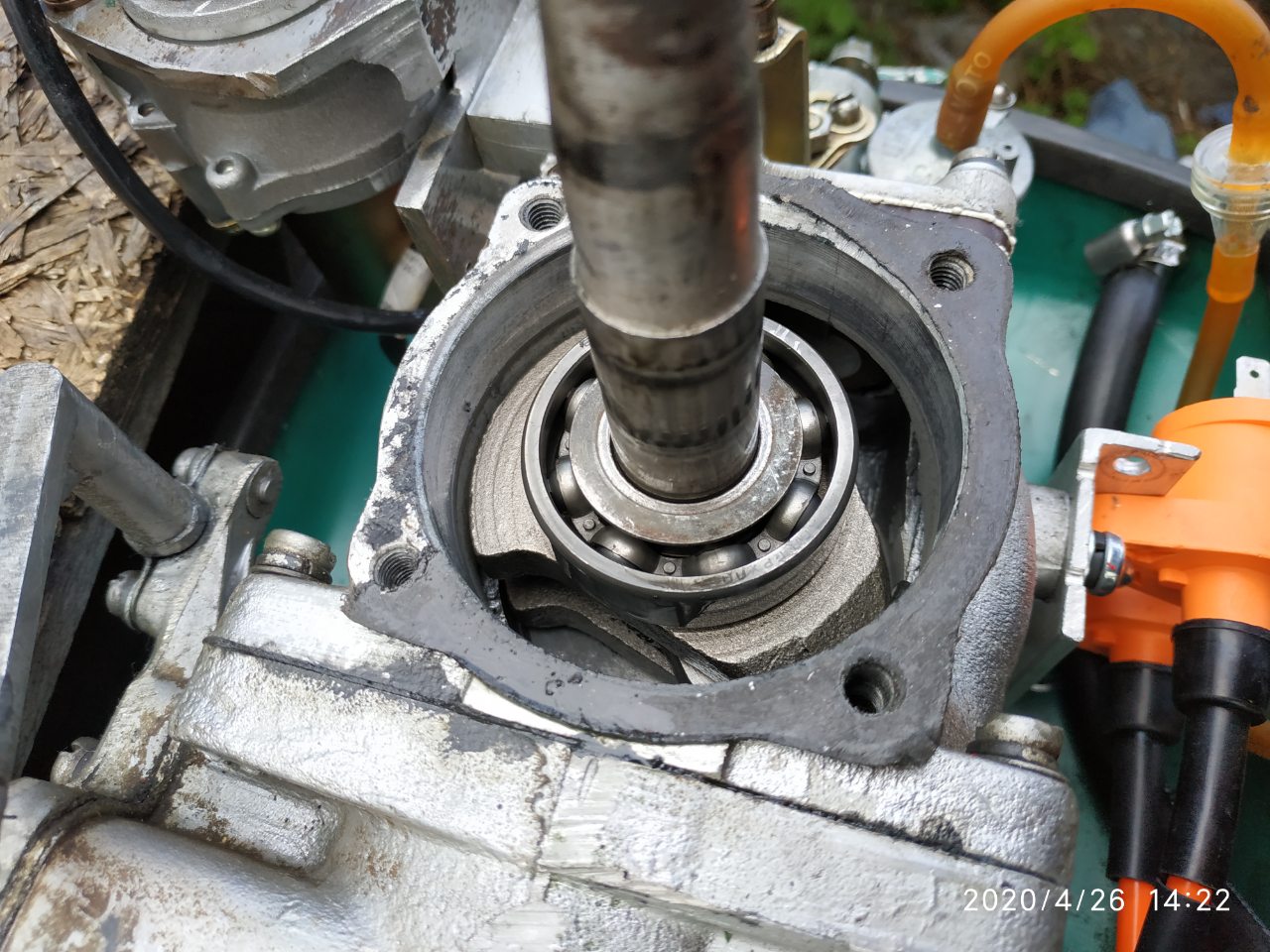

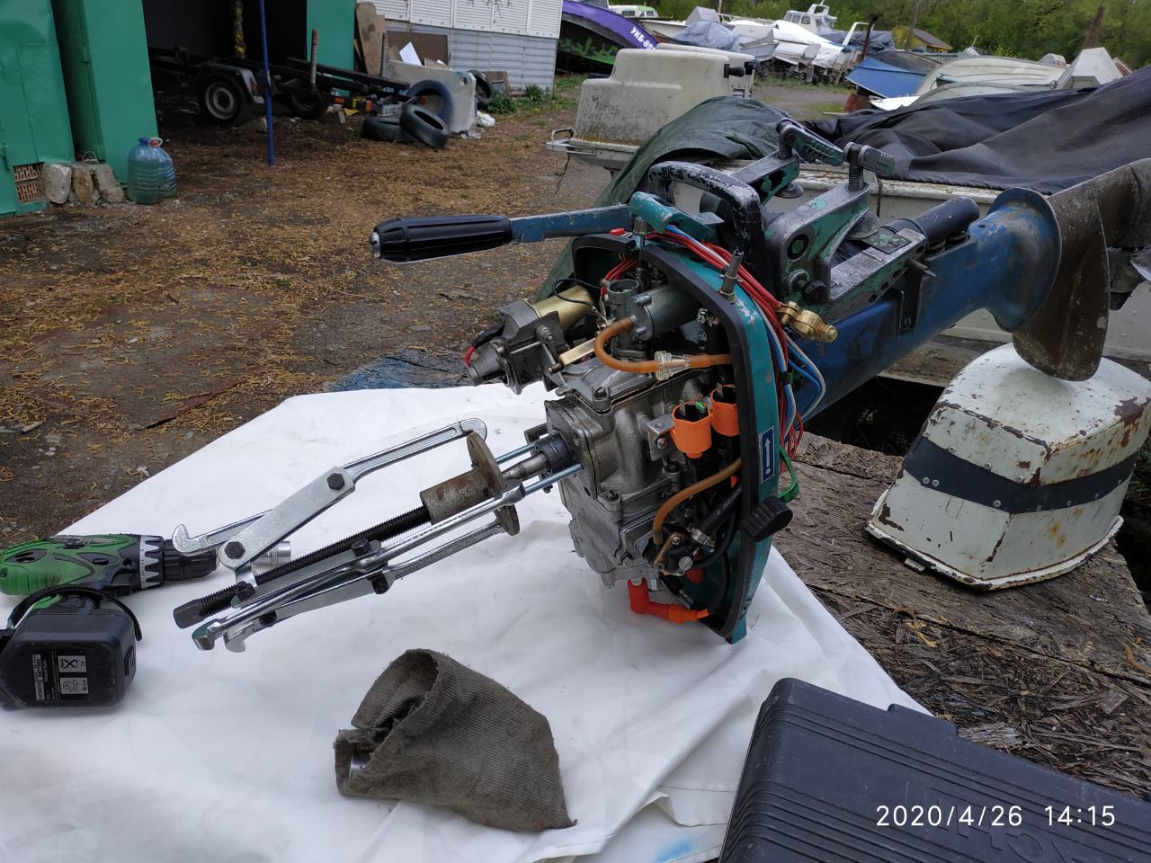

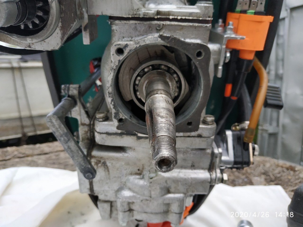

Старий 26.04.2020, 16:28   #236 (permalink)
Карапь: Амур М
Дописи: 859

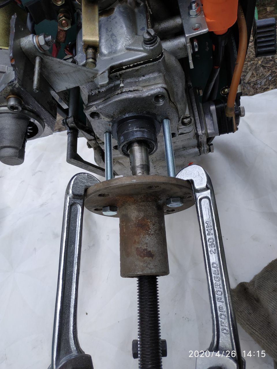

Переходим на новый уровень, будем ставить тарелку на подшипники. Виктор, спасибо за консультации, иначе иголки были бы все внутри.)))))
Есть еще возможность сразу поменять подшипники верхней опоры КВ на двух рядный, стоит оно того или не стоит?

Назва:  Снятие верхней опоры коленвала Ветерок фото 4.jpg
Переглядів: 229
Розмір:  186,7 КБ
ID:	163037   Щоб збільшити малюнок, клацніть по ньому
Назва:  Снятие верхней опоры коленвала Ветерок фото 5.jpg
Переглядів: 228
Розмір:  190,9 КБ
ID:	163038   Щоб збільшити малюнок, клацніть по ньому
Назва:  Снятие верхней опоры коленвала Ветерок фото 6.jpg
Переглядів: 226
Розмір:  171,1 КБ
ID:	163039   Щоб збільшити малюнок, клацніть по ньому
Назва:  Снятие верхней опоры коленвала Ветерок фото 7.jpg
Переглядів: 231
Розмір:  239,6 КБ
ID:	163040   Щоб збільшити малюнок, клацніть по ньому
Назва:  Снятие верхней опоры коленвала Ветерок фото 8.jpg
Переглядів: 246
Розмір:  239,6 КБ
Востаннє редагував maxer Амур М: 26.04.2020 о 22:16.

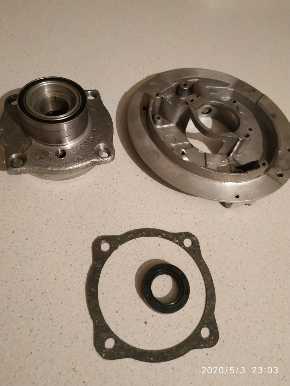

Двигаемся дальше, тарелка от Игоря приехала, будем ставить....
Назва:  Зажигание ветерок на подшипниках тарелка.jpg

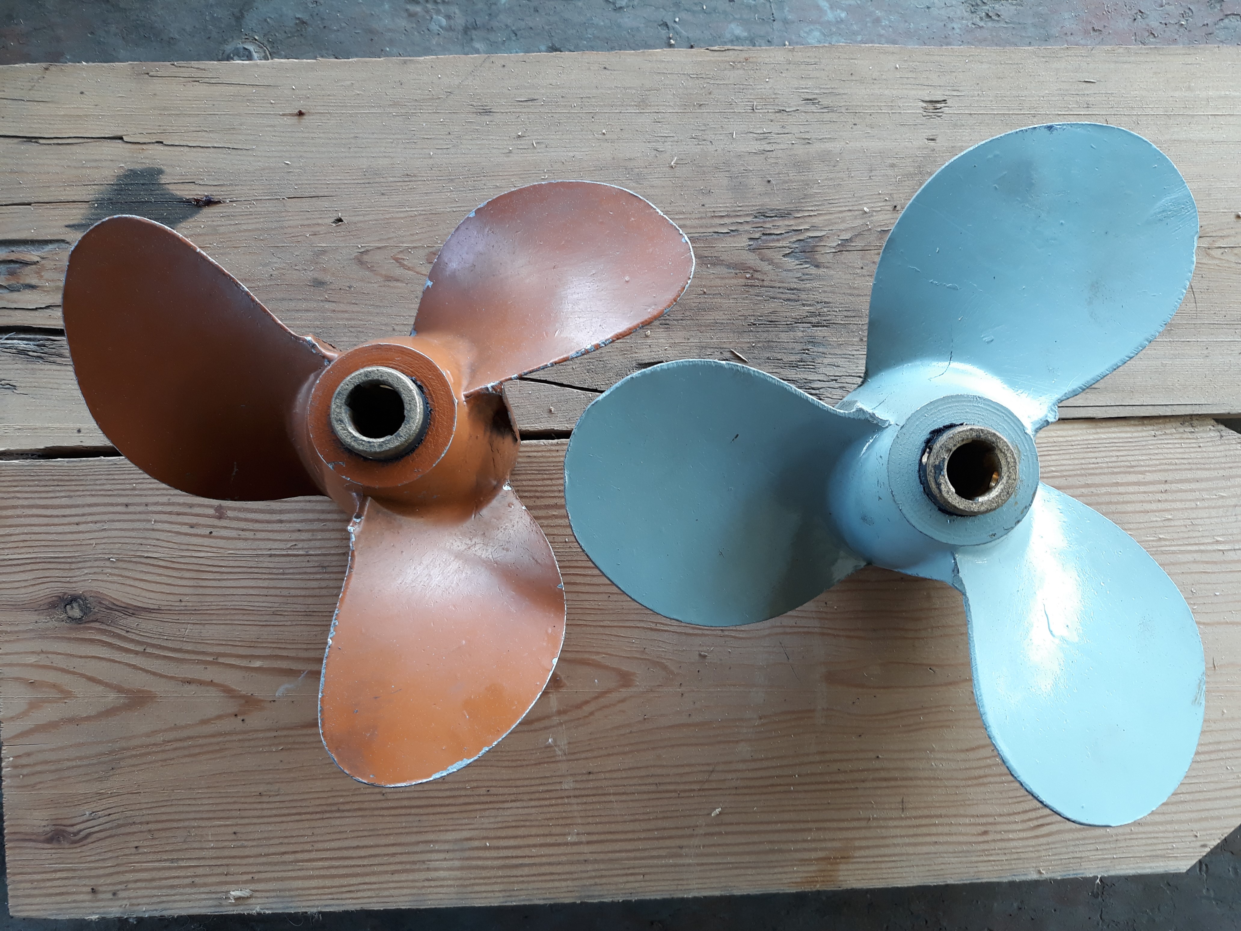

Всем доброго времени суток! вчера выезжал на пузанка на своем надувасике и ветерке и был немного расстроен тем что Ветерок не захотел отдавать даже половины своих лошадей :( в общем предистория такова - купил я новый мотор перепаял ему зажигание, отрепетировал карб (в предыдущих постах есть видео работы) за все это время он съел 10л бенза. Вчера он съел еще 10л бенза. Так как мот еще на обкатке то вчера пока он не съел пол бака т.е. в сумме 15л больше средних оборотов не давал, после уже начал его понемногу нагружать до полного. И вот получилась такая картина - мотор работает ровно без дерганий чихов и т.п. но мощности даже половины не выдает. со мной одним если сидеть на кормовой банке даже не пытается выводить на глиссер если переместиться на средину то очень медленно начинает выводить на глиссер. компрессию померял - верхний 6, нижний 6,2кг.
думал что может быть винт для него тяжелый (на фото он слева) так в комплекте с ним шел еще серый винт а он еще больше диаметром а визуально угол атаки лопастей одинаковый (Фото винтов прилагаю)
ПОДСКАЖИТЕ В ЧЕМ МОЖЕТ БЫТЬ ПРИЧИНА?

А что с диаметрами, их не трудно ведь померить?

Ветерок 8 или 12 если 8 ему не поможет.
