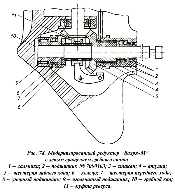

А кто ставил в стакан вала винта подшипник (по моему 202), вместо бронзовой втулки? Поделитесь впечатлениями.

Неужели никто не ставил подшипник там? Друзья отзовитесь! Мне это интересно. Весной планирую там поковыряться.

Корпус под подшипник менять не нужно. Из стакана выпрессовывается втулка, заодно меняется сальник, и впрессовывается 202 подшипник.

Старий 13.01.2012, 10:33   #38 (permalink)
Аватар для Толяныч
Псевдо: Толян
Карапь: Крым, Вихрь-30
Дописи: 956
Сказал(а) спасибо: 245
Типово Re: Вихрь. Дорабатываем редуктор.
Может меня не поняли. Во вложении схема примерно того, про что я говорю. Вместо бронзовой втулки установить подшипник. Во вложении поз. 2. Только там другие предложения по доработке редуктора.

Только нужно не забывать про регулировку зазора, т.к. шестерня заднего хода может немного изменить своё положение.
